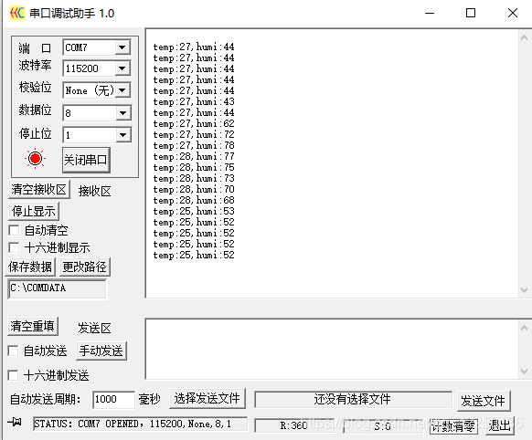

4、DHT11数据采集完毕之后通过主函数在串口显示出来
函数名:int main(void)
参数说明:无
返回值:无
函数作用:主函数
int main(void)
clock_init();
uart_init(115200); //初始化串口
printf("wecome to DHT11");
//初始化DHT11(有BUG,第一次上电总是失败,按一下复位按钮又能进了)
if(!DHT11_Init()){
printf("rn EEROR! THE DHT11 HAS NO RESPOND...");
//while(1);
printf("rn THE DHT11 HAS RESPOND");
Delay_ms(10); //这里延时10ms主要是因为,刚刚接收到响应信息,要等DHT11发送完信息
while(1)
if(DHT11_Read_Data(&temp,&humi))
printf("rn temp:%d,humi:%d",temp,humi);
else
//printf("rn EEROR! THE DHT11 HAS NO RESPOND...");//由于是库函数编程,不能准确把握函数的执行时间,
//所以会经常出现这条警告信息
Delay_ms(100);
