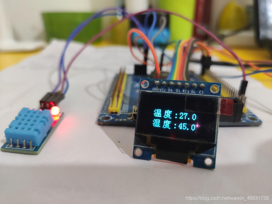

在实际的项目开发过程中我们会使用到很多模块,今天我们说一下DHT11温湿度模块
这里是将测量的数据显示在0.96寸oled显示屏上面,如果不会oled屏幕驱动的可以看一下之前的文章

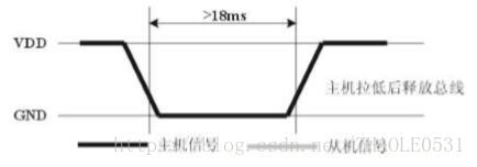

微处理器的 I/O设置为输出同时输出低电平,且低电平保持时间不能小于 18ms(最大不得超过 30ms), 然后微处理器的 I/O设置为输入状态,由于上拉电阻,微处理器的 I/O即 DHT11的 DATA 数据线也随之变 高,等待 DHT11作出回答信号,发送信号如图所示:

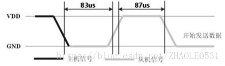

DHT11 的 DATA引脚检测到外部信号有低电平时,等待外部信号低电平结束,延迟后 DHT11 的 DATA 引脚处于输出状态,输出 83微秒的低电平作为应答信号,紧接着输出 87 微秒的高电平通知外设准备接 收数据,微处理器的 I/O 此时处于输入状态,检测到 I/O 有低电平(DHT11回应信号)后,等待 87微秒 的高电平后的数据接收,发送信号如图所示:

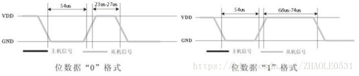

由 DHT11 的 DATA引脚输出 40 位数据,微处理器根据 I/O电平的变化接收 40 位数据,位数据“0” 的格式为: 54 微秒的低电平和 23-27 微秒的高电平,位数据“1”的格式为: 54 微秒的低电平加 68-74 微秒的高电平。位数据“0”、“1”格式信号如图所

//说明: STM32F103Zet6 驱动DHT11 在 0.96 oled屏显示温湿度
//引脚说明
// DHT11: PD0
// OLED: D0 接PC0(SCL)
// D1 接PC1(SDA)
// RES 接PC2
// DC 接PC3 CS 接PA0
//引脚说明
// DHT11: PD0
// D1 接PC1(SDA)
// RES 接PC2
// DC 接PC3 CS 接PA0
