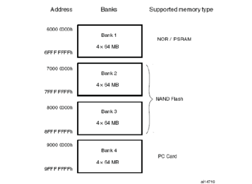

FSMC映射地址空间
FSMC管理1GB的映射地址空间。该空间划分为4个大小为256MB的BANK,每个BANK又划分为4个64MB的子BANK,如表1所列。FSMC中的2个控制器管理的映射地址空间不同。NORFlash控制器管理第1个BANK,NAND/PCCard控制器管理第2~4个BANK。
由于两个控制器管理的存储器类型不同,扩展时应根据选用的存储设备类型确定其映射位置。其中,BANK1的4个子BANK拥有独立的片选线和控制寄存器,可分别扩展一个独立的存储设备,而BANK2~BANK4只有一组控制寄存器。

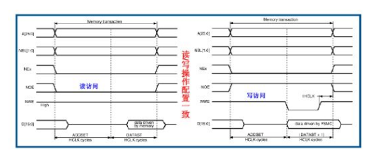

读写时序控制

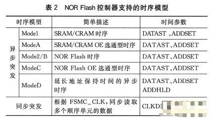

异步通信模式1:SRAM/CRAM

FSMC通过使用可编程的存储器时序参数寄存器,拓宽了可选用的外部存储器的速度范围。FSMC的SRAM控制器支持同步和异步突发两种访问方式。
选用同步突发访问方式时,FSMC将HCLK(系统时钟)分频后,发送给外部存储器作为同步时钟信号FSMC_CLK。
此时需要的设置的时间参数有2个:
①HCLK与FSMC_CLK的分频系数(CLKDIV),可以为2~16分频;
②同步突发访问中获得第1个数据所需要的等待延迟(DATLAT)。

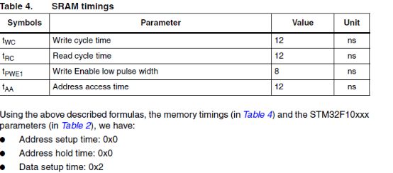

对于异步突发访问方式,FSMC主要设置3个时间参数:地址建立时间(ADDSET)、数据建立时间(DATAST)和地址保持时间(ADDHLD)。FSMC综合了SRAM/ROM、PSRAM和NORFlash产品的信号特点,定义了4种不同的异步时序模型。选用不同的时序模型时,需要设置不同的时序参数,如表2所列。
在实际扩展时,根据选用存储器的特征确定时序模型,从而确定各时间参数与存储器读/写周期参数指标之间的计算关系;利用该计算关系和存储芯片数据手册中给定的参数指标,可计算出FSMC所需要的各时间参数,从而对时间参数寄存器进行合理的配置。
