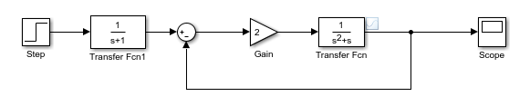

  1. 误差的取法——安排过渡过程
  直接根据给定指令计算误差可能会导致控制效果变差,比如有些指令里包含了我们不希望的高频信号,这类信号的例子有:阶跃指令,方波指令。
为了将高频信号解决掉,ADRC提出了安排“过渡过程”的方法,类似于把给定指令进行低通滤波,得到一个更容易实现的指令,从而在牺牲一点快速性的同时大大降低超调。
  这里给个例子,考虑两个系统,一个带有指令滤波,一个不带:
    图1 带有指令滤波器
