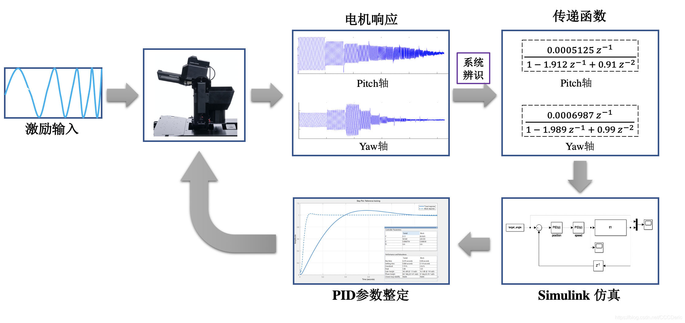

基本流程如下图所示

利用MATLAB产生频率从1Hz到500Hz变化的扫频信号。由于频率范围较大,且高频部分云台振幅变化较小,为了减少数据量,采用类指数形式的变化趋势。为了保证信号不会发生跳变,在每次信号频率发生变化时都需要从零相位开始,因此周期需要是整数。

根据经验和时域的响应情况,调节PID参数构建速度环和位置环使云台可以稳定的跟随目标角速度。
将上一步Matlab生成的F和T导入程序,并产生激励信号驱动电机。这里由于激励信号数据量很大,正弦信号在定时器里产生并驱动。这里我使用了两种方案:使用硬定时器或使用基于FreeRTOS的软定时器。

然后就是使用sin_signal驱动电机,注意这里产生的信号是-1到1之间的,在驱动前应变换到合适的范围。编译好文件后,Keil进入debug模式,打开J-link并设置好目标——PID速度环输出和电机位置输出。注意J-Scope只能识别int整形数据,所以需要在程序里乘以1000然后用J-Scope读取并导入Matlab。
使用systemIdentification工具,选择 Import data > Time domain data ,在 input 和 output 选项中写上工作区的输入输出变量名,Starting time 和 Sample time 分别输入 0 和 0.002(这里的Sample time需要和J-Scope设置的一样)。点击 Import 将数据加入System Identification工具。
选择刚刚导入的数据,Estimate > State Space Model,得到系统传递函数如下:

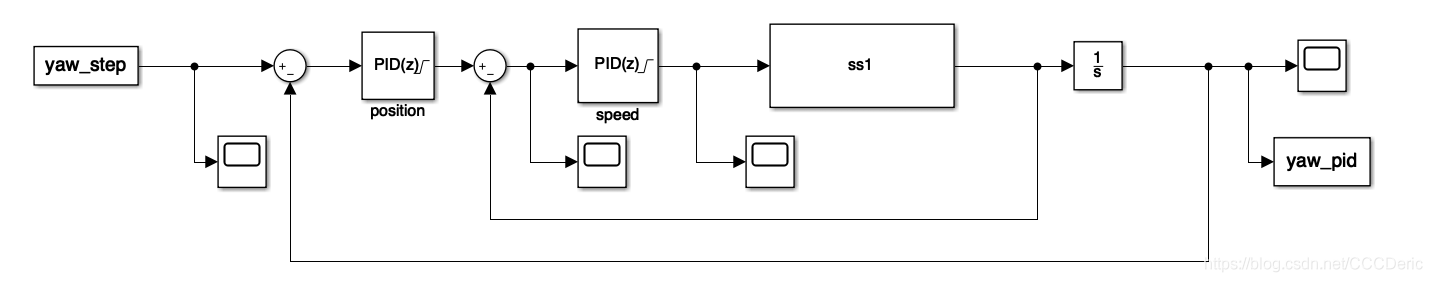

其中yaw_step是一个简单的阶跃信号,ss1是刚刚便是出来的方程。将单片机程序中的PID参数导入模型,得到模拟结果。
下图是我便是得到的结果及PID参数优化后得到的结果
可以看出,辨识出来的模型能较好的反应真实系统做出的响应,可以用于PID调参及后续射击系统建模。
