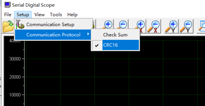

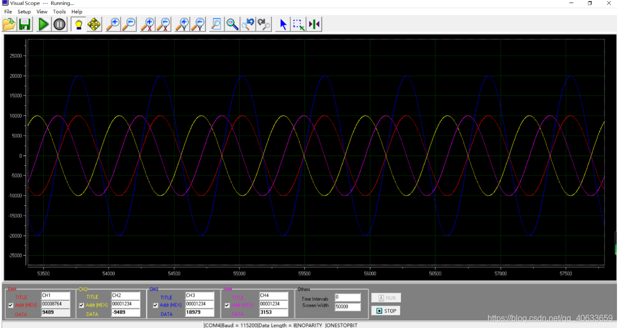

2 。 软件设置
设置波特率
选择CRC16校验
在程序调用display(float ch1, float ch2, float ch3, float ch4),显示想要输出波形的数字。
