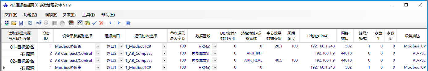

       IGT-DSER智能网关模块支持西门子、三菱、欧姆龙、AB等各种品牌的PLC之间通讯,同时也支持PLC与Modbus协议的工业机器人、智能仪表等设备通讯。网关有多个网口、串口,也可选择WIFI,4G无线通讯。无需编程开发,只须配置数据的起始地址和数量即可,支持热插拔,断电重启后自恢复运行,在实际的工程项目中应用方便。相关资料下载
        以下是罗克韦尔(AB)与ModbusTCP设备之间的通讯数据配置:
       上图有两个通讯任务:
       01是AB的PLC数据写入到ModbusTCP设备,AB的PLC里面定义了名称为‘ARR_INT’的16为整形数组,将数组的前10个数据共20个字节写入到ModbusTCP设备的400001~400010。
       02是读取ModbusTCP设备的数据到AB的PLC,AB的PLC里面定义了名称为‘ARR_REAL’的32为浮点数数组,将ModbusTCP设备的400011~400030共20个寄存器40个字节读取到AB的浮点数数组的前10个寄存器。
       配置完成上述数据交互任务 后下载到网关。重启网关之后,网关根据任务条目,连接 2 台 PLC 设备,建立 2 个线程循环运行。
