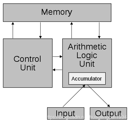

先来说说冯·诺伊曼结构,相信不少人从小上计算机课都背过以下内容:
计算机必须有一个存储器,必须有一个控制器,必须有一个运算器,必须有输入和输出设备,用于进行人机通信。如上图所示,冯·诺伊曼结构将程序指令存储器和数据存储器合并在一起,也就是说Memory里面不仅存储了指令还存储了数据。
而哈佛结构是一种将程序指令储存和数据储存分开的存储器结构,如下图所示。 中央处理器首先到程序指令储存器中读取程序指令内容,解码后得到数据地址,再到相应的数据储存器中读取数据,并进行下一步的操作(通常是执行)。显而易见,这样做的好处有:指令和数据可以并行处理,执行时可以预先读取下一条指令;可以使指令和数据有不同的数据宽度,如Microchip公司的PIC16芯片的程序指令是14位宽度,而数据是8位宽度。
总之,哈佛结构的微处理器通常具有较高的执行效率。 那既然哈佛结构比冯·诺伊曼结构要快,为什么不都使用哈佛结构呢。
这是因为,相对于冯·诺依曼结构,哈佛结构更可靠,更加适合于那些程序固化、任务相对简单的控制系统,哈佛结构的微处理器也相对更高效。不过在通用计算机系统中,应用软件的多样性使得计算机要不断地变化所执行的代码的内容,并且频繁地对数据与代码占有的存储器进行重新分配,这种情况下,冯·诺依曼结构占有绝对优势,因为统一编址可以最大限度地利用资源,而哈佛结构的计算机若应用于这种情形下则会对存储器资源产生理论上最大可达50%(指令存储器或者数据存储器有一个没用上)的浪费,这显然是不合理的。现在的处理器,不单是只有一种结构,而是运用了先进技术混合了多种结构,兼顾多方面需求。比如现在的高性能处理器虽然外部总线上看是诺依曼结构的,但是由于内部CACHE的存在,因此实际上内部来看已经算是改进型哈佛结构的了。

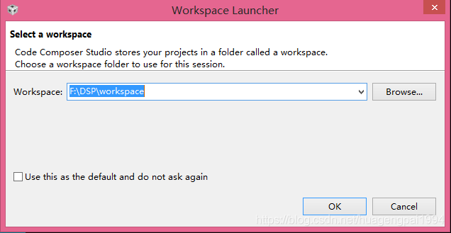

装好CCS6打开它,会显示下面这个界面,貌似安装的时候就会设置,鄙人忘了。
workspace,自然是工作空间的意思啦。就是在问你,默认的工作空间在哪里,也就是默认去哪里找DSP工程,有点类似于MATLAB的路径。如果该默认目录下有DSP工程,那么打开就会显示出来,否则你就要自己去找到并打开。尽量在目录里面不要出现中文和奇奇怪怪的字符,貌似中文也可以,但毕竟是美帝国主义的玩意,编译错误就是找不到问题有可能就是这里出的。

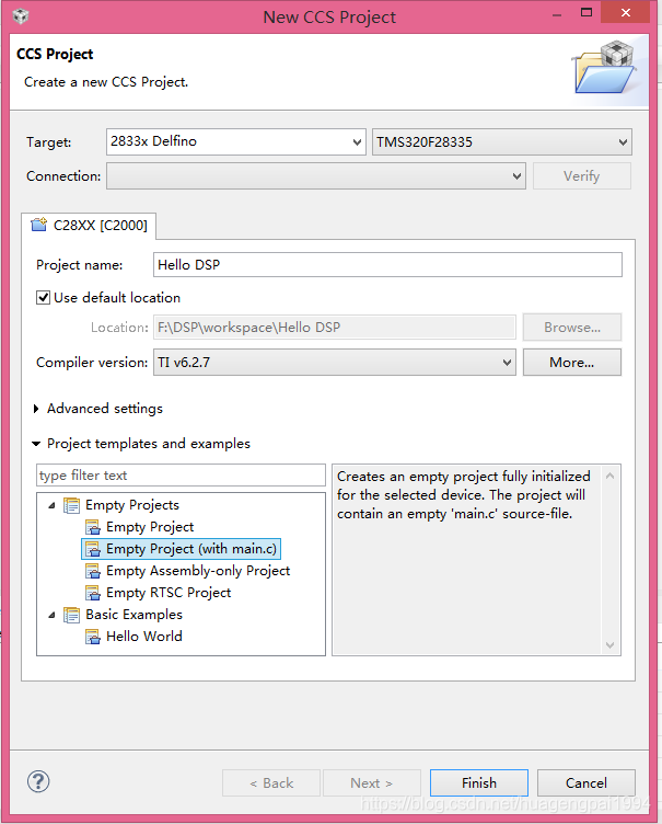

设置好后点击OK,就进入了CCS6,先新建一个Project。点击project->New CCS Project 。会出现如下图所示的对话框。
Target 是选芯片,第一个空是芯片类型,选择2833x Delfino。第二个空是芯片型号,选择TMS302F28335。
Connection是仿真器,依据您仿真器的型号选择就好,我的是XDS100V3。
Project name,是您工程的名字。我这里可以写为Hello DSP。
Use default location 勾选后,就会默认该工程在在Workspace里。
然后在下面选择Empty Project(with main.c),点击Finish创建一个带main.c的空工程,如下图所示。
在Workspace目录下会自动新建一个名叫Hello DSP的文件夹,里面的文件如下。

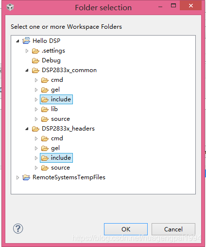

把DSP2833x_headers和DSP2833x_common两个文件夹复制粘贴到Hello DSP文件夹下,如下图所示。(这就是2中说到的TI官方文件,controlSUITE的是在一个特定目录里面。没装controlSUITE的话,在您买的开发板的资料里面仔细找找,一般也都会有这两个文件夹。实在不行也可以用鄙人的,下载链接在2中,链接中还有TI官方的例程和文件。)
可以发现在CCS里面,自动显示了新来的两个文件夹,如下图所示。

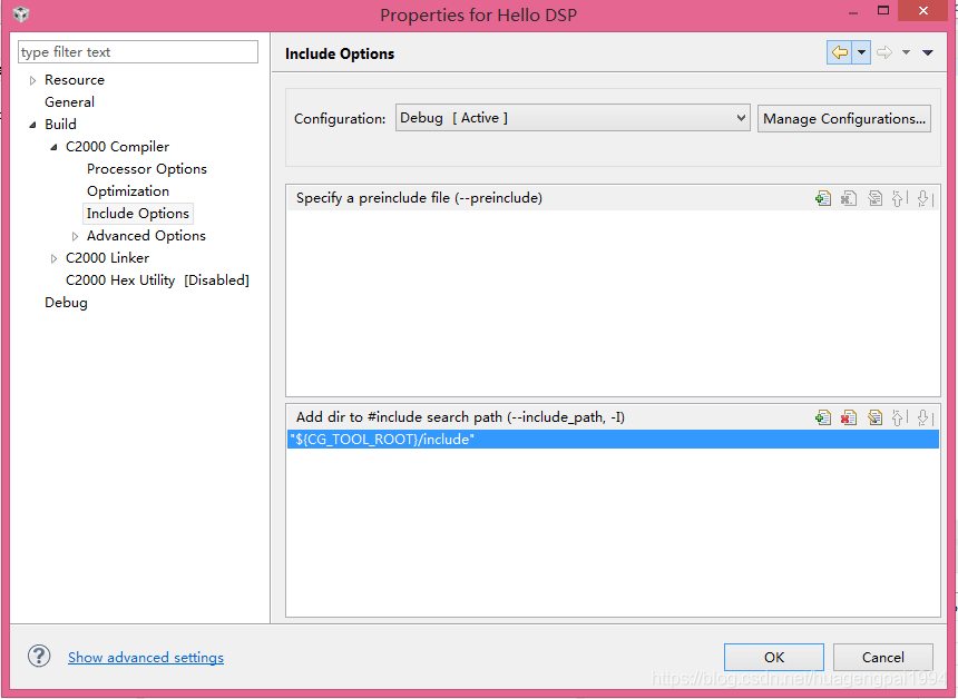

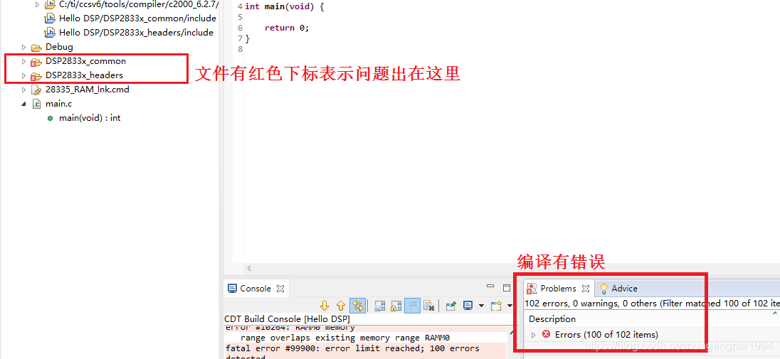

如果这个时候Build Projec会出现很多Problems。这是因为我们只是把相关文件挪到了工程文件Hello DSP里面,并没有告诉CCS在编译的时候去哪里找相关的文件。下面进行设置,在CCS界面左边右键点击Hello DSP,选择Properties,点击Bulid——Include Options,如下图所示。
点击Add dir to #include search 那个框里面的绿色加号,出现一个小对话框,再点击workspace。然后选择DSP2833x_headers和DSP2833x_common中的Include,如图所示。
点击OK后,会变成下图所示样子。说明路径添加成功了,今后如果要用到TI官方的别人写好的文件,也要如此包含进来才能被编译器找到。
试Bulid一下,点击CCS界面上面的小铁锤(Bulid Project),或者也可以右键Hello DSP点击Build Project。会发现没有办法Build 成功,有很多的错误。
删除common下cmd里的所有文件 (在CCS界面中选中后右键,Delete)。删除common-source下的:DSP2833x_SWPrioritizedDefaultIsr.c、DSP2833x_SWPrioritizedPieVect.c、DSP2833x_Mcbsp1.c和DSP2833x_Sci1.c四个文件。删除headers-cmd下的:DSP2833x_Headers_BIOS.cmd文件,因为我们用的是无操作系统的所以该cmd下的文件只留nonBIOS。
再Build 一下,如果界面上的小锤子点不了了,那么可以右键Hello DSP点击Build Project。这次就是0个Problems了,建立成功。

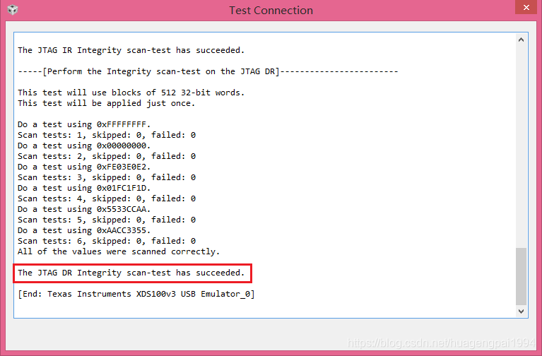

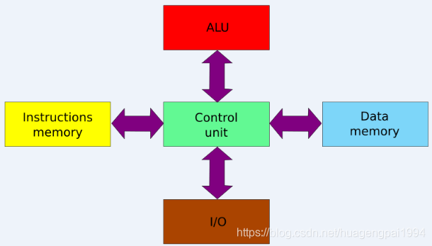

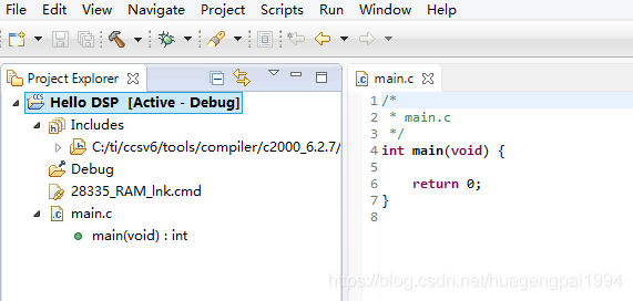

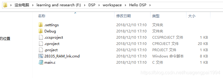

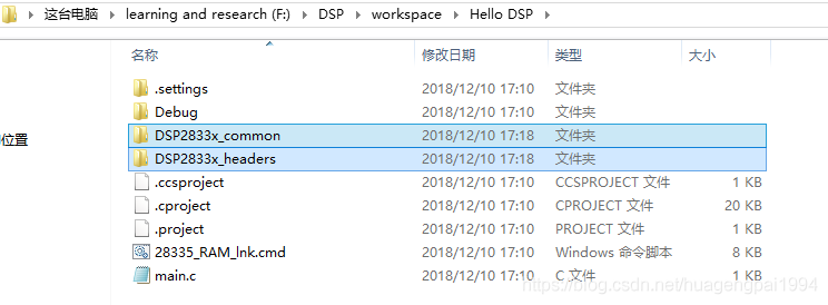

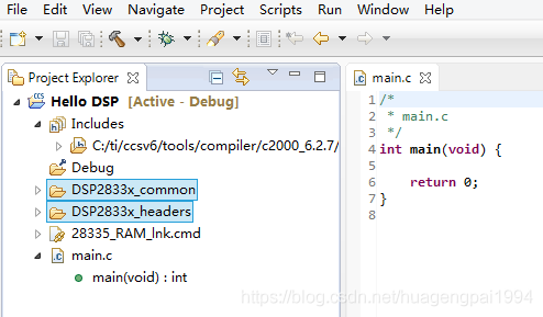

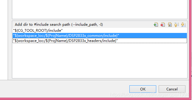

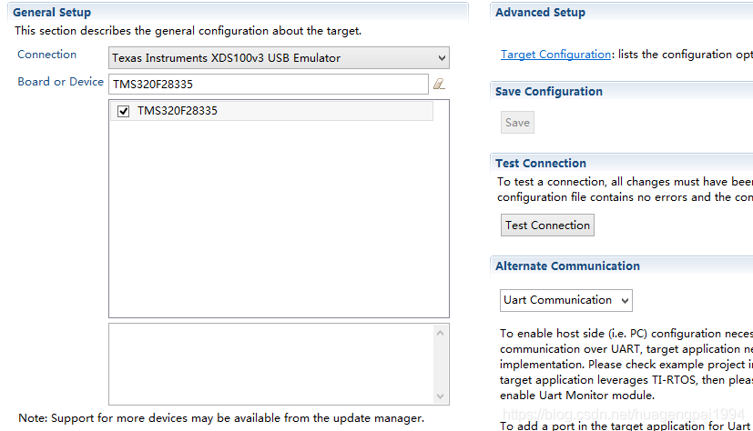

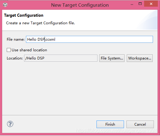

下面再说说配置仿真器。右键Hello DSP——New——Target Configuration File,弹出如下图所示的对话框。
把File name 改为Hello DSP.ccxml。点击Finish后,CCS界面左侧会自动创建相应的仿真器文件。并且会自动进入该仿真器界面。
Connection 中选择自己的仿真器型号,我这里是XDS100V3,选好后在Board and Device里面就会出现该仿真器适用的设备,找到TMS320F28335,也可以在文本框中输入就可以搜索到,这样比较快一点。点击右边的save后,Test Connection会从不可点变为可点。这时候将板子通电,仿真器连接电脑。按一下Test Connection 就可以测试仿真器,这时候会自动弹出下图所示的Test Connection文本框,拉到最下面,如果出现红框中的内容说明仿真器没有问题。
