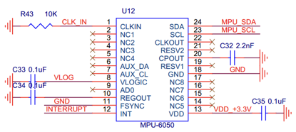

  本实验采用的是MPU6050运动传感器,它是一款整合性6轴运动传感器,集成了3轴MEMS陀螺仪,3轴MEMS加速度计,以及一个可拓展的数字运动处理器DMP(Digital Motion Processor)。MPU6050传输可透过最高至400kHz的IIC通信,也可以通过其I2C接口连接其他非惯性的数字传感器。IIC通信协议要求每一个挂载在总线上的设备都要有一个独有的7位设备地址,用以区分信号传递的对象。MPU6050的设备地址前六位在出场时已经由厂商决定为(110100B),而MPU6050提供一个AD0引脚用以确定第7位电平,若AD0接地,则其设备地址为0x68H(1101000B),再加上第8位读写方向位,构成了IIC传输的器件地址0xD0(11010000B)。
  硬件连接图和库函数介绍
  图1.1 硬件连接示意图

  双轮自平衡机器人。如图1.3所示,在平衡车上电路板上已经集成了MPU6050模块。

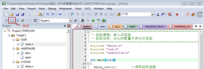

  第四步 编译并下载,观察实验现象
  本实验采用仿真器为STLink V2,将仿真器与小车相连,注意正负极不要接反,如图1.7所示。
  编译程序:点击如图1.8所示的编译按键。
  图1.8Keil编译环境下的编译按键
  当编译完成后,如果没有问题,Build Output栏会出现无错误、无警告的提示,如图1.9所示。
  图1.9 编译通过后Build Output栏提示信息
  下载程序:点击如图所示的下载按键,程序就会下载到STM32的芯片中。下载按键如图1.10所示。
  图1.10 Keil编译环境下的下载按键
