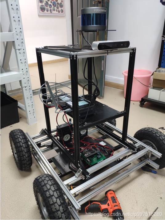

1.1 底盘机械组装
小车的机械部分我们用电机支座把电机固定在型材上,并使用型材搭建小车的底盘承重的支架。(这种结构很粗糙,车辆载重会影响电机的轴承,因此只适合做的算法验证的小车)
Mickx4 小车底盘组装全过程
这种结构还是比较皮实的,以下是我们在户外测试的小视频,视频中可以看到M3508电机的功率非常强劲,站个人上去也能走,但是实际测试过程中发现,四轮转向还是比较费力的,人站上去可以前后走,但是原地转向就不行了。
Mickx4 自主导航小车底盘测试

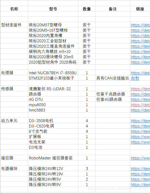

这一部分我们没有做过多的研究,只是分享了一个搭建过程,因为我们是从实验室找的废旧的材料组装的。实际中各位可以按照自己的实际情况找一个碳板或者加工一个底盘支架固定电机即可。以下是我们所使用到的设备清单:
有需要硬件清单的同学可以在评论区留下邮箱,看到后发送excel到你的邮箱中。

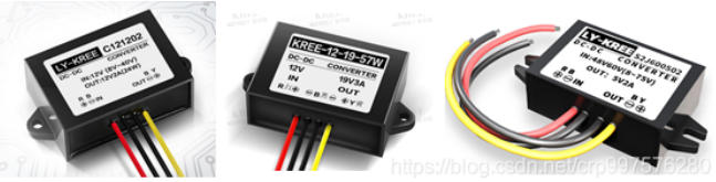

底盘的电气系统主要负责为传感器和工控机供电,对电池充放电进行管理,检测电池电量、过流保护及控制小车各模块上电顺序。通常小车上使用DC-DC电压转换模块对外提供12V、19V、5V 等直流电源,而小车电机这类大功率设备的供电(高压供电)应由主控板通过控制固态继电器或者接触器实现。此外电气系统还应具备过载保护的功能,当系统某一路电压出现过载时,主控板可通过控制继电器断开该路电压保障系统的安全。

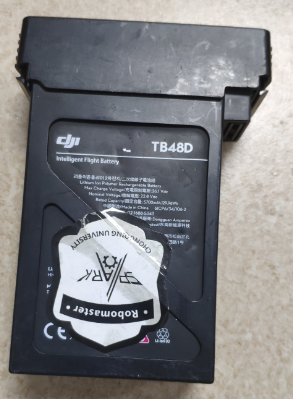

实际我们搭建的小车由于使用的功率较小,因此我们没有使用高低压顺序上电,也没有使用接触器控制电机的上电。电池使用的是大疆的电池,该电池自带有过放电、充电保护和电池电量显示的功能,对电气系统进行了简化。
下图显示了我们所使用的DC-DC模块和电池。
注意: 大家在选取电池的时候一定要选择带有过冲和过放保护、质量过硬的电池,否则在使用过程中可能会造成电池鼓包,产生安全隐患。

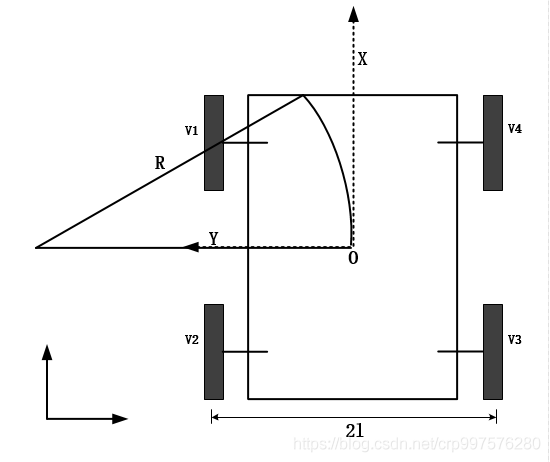

四轮差速底盘如图5-4所示,四轮差速底盘的转向中心在小车的几何中心上。几何中心到小车四个轮子的距离相等,通常四轮差速模型是按照左右两侧轮子的速度一样,即当做两轮模型来控制的。四轮差速模型在车辆转弯的时候依靠轮胎的打滑实现转向,
因此可以假设 v 1 = v 2 v1=v2 v1=v2, v 3 = v 4 v3=v4 v3=v4
此处我们以图2中的差速模型进行讨论其运动学特性。通常小车采用右手坐标系(右手食指为x方向,大拇指指向Z轴方向,中指指向Y方向),这里假设小车左轮的速度为 v l v_l vl,右轮的速度为 v r v_r vr,左右轮间距为 2 l 2l 2l,小车整车的速度为 V V V,航向角速度为 w w w(角速度定义逆时针方向为正)。小车转弯的半径为 R R R,则小车的转向半径R满足:
小车左右轮线速度满足:
因此有(1)和(2)式可以得到左右轮的线速度为:
对上式中的两个方程联立求解可以得到小车整车的速度 V V V及航向角速度 w w w满足以下关系:
上述理论模型主要用于控制小车,当设定了小车整车的速度以后我们需要转换到每一个轮子的目标转速,最后对每个轮子分别实现变换控制。其次在推算小车的里程位置时候,我们获得的数据是小车每一个轮子的转速或者是转动的角度,此时我们需要根据上述模型,从每一个轮子的速度逆向计算小车的整体速度与位移量。
