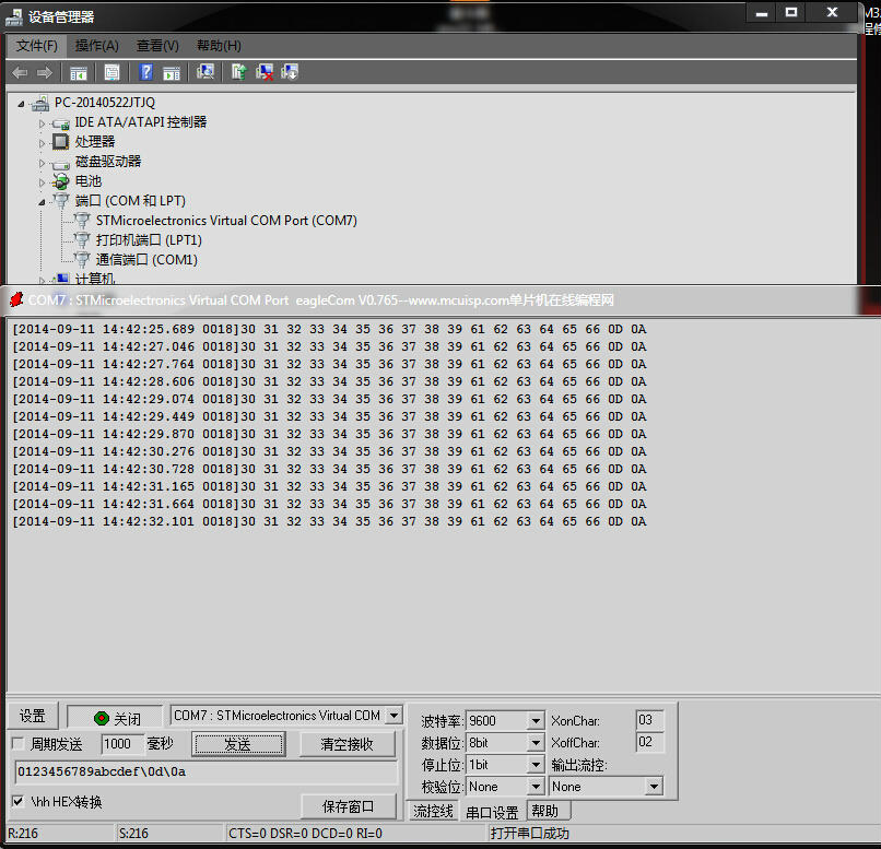

1)驱动下载及安装。目前ST公司支持WIN7版本号为:VCP_V1.3.1_Setup.exe (在官网上搜索stsw-stm32102即是了);先安装驱动后再插入USB不然安装不成功。
2)固件下载。目前ST公司最新USB固件库为:STM32_USB-FS-Device_Lib_V4.0.0(在官网上搜索stsw-stm32121即是了)。
3)ST官网
4)检查系统是否带了u***ser.sys文件。很多GHOST版本的系统,系统驱动文件丢失导致!INF文件下载地址
5)检查硬件上USB DP+ 是否有1.5K的上拉电阻。(我的板子做的时候就是直接接IO口没有上拉电阻导致设备无法识别,用示波器发现DP+上的电平永远拉不下来,加上后就好了)
6)修改固件。
void Set_System(void) ;void USB_Cable_Config (FunctionalState NewState);中的GPIO根据板子实际IO来配置实际使能、使能上拉(软件控制上下拉)。
如果USB DP+ 有1.5K的上拉电阻直接接到3.3V上就不需要修改了。
7)烧录固件。驱动就在自己的板子上跑起来了。
