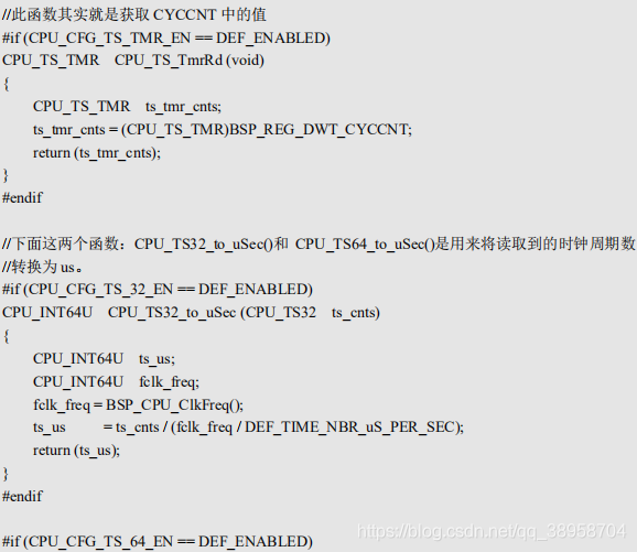

时间戳:UCOSIII需要一个16位或32位的自由运行计数器(时基计数器)来实现时间测量,在系统运行时,可以通过读取该计数器来测量某一个事件的时间信息。例如,当ISR给任务发生消息时,会自动读取该计数器的数值并将其附加在消息中。当任务读取消息时,可得到该消息携带的时标,这样,再通过读取当前的时标,并计算两个时标的差值,就可以确定传递这条消息所花费的确切时间。

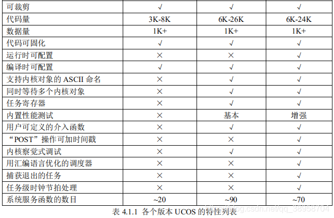

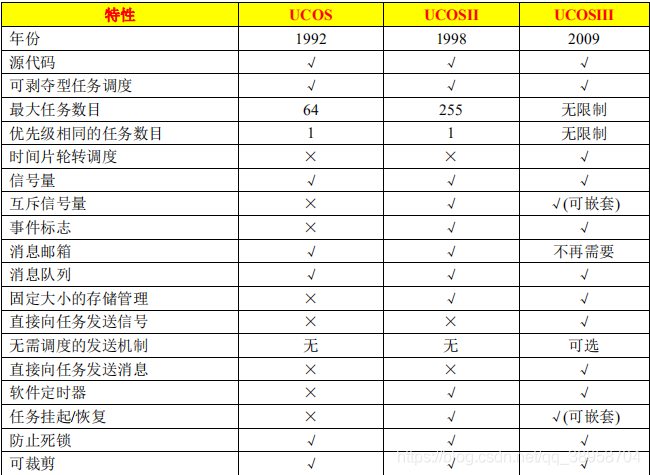

2、UCOS、UCOSII、UCOSIII之间的特性比较:

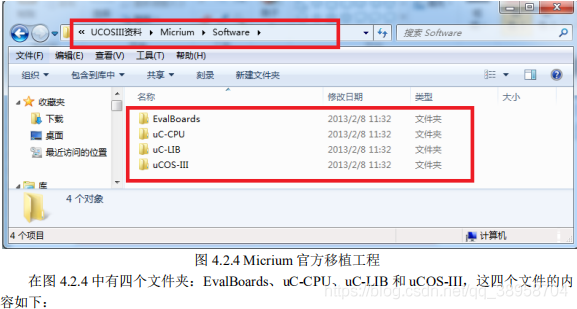

3.1 移植准备工作
① 准备基础工程(跑马灯实验工程)
② UCOSIII源码
从UCOSII的移植教程中可以看出有一些中间文件需要问来实现,UCOSIII移植也是一样的,既然Micrium已经在STM32F1上移植好了UCOSIII,那么为了方便,这些中间文件我们就直接使用Micrium已经编写好的。

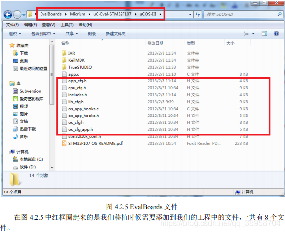

3.2 EvalBoards文件夹
这个文件里面就是关于STM32F107的工程文件,我们是在STM32F103上移植的,打开这个文件如图所示:

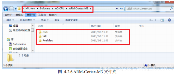

ARM-Cortex-M3文件夹:ARM-Cortex-M3文件夹下有三个文件夹:GNU,IAR,RealView,我们使用的是keil MDK编译器,所以只需要看RealView文件夹,RealView文件夹下有3个文件:cpu.h、 cpu_a.asm、 cpu_c.c文件,这3个文件的具体内容如下:

注意,上面的cpu.h 、cpu_a.asm和cpu_c.c这3个文件,是在uC_CPU文件夹中ARM-Cortex-M3文件夹下的,打开ARM-Cortex-M3文件夹如图所示:

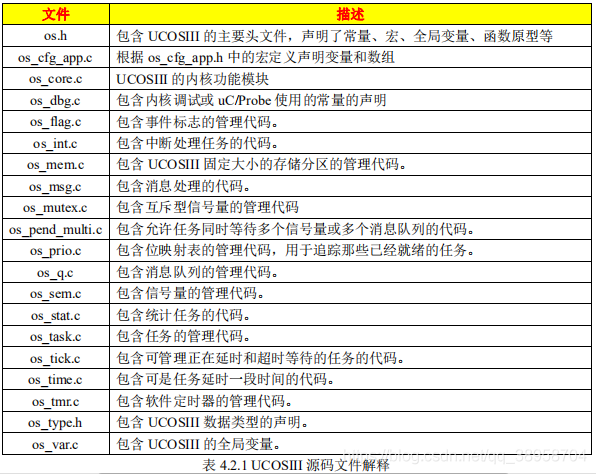

3.5 uCOS-III文件

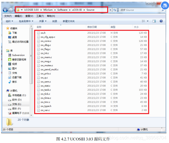

这个文件夹中有2个文件Ports和Source,Ports文件为与CPU平台有关的文件,Source文件夹里面为UCOSIII 3.03的源码,打开Source文件夹如图所示:

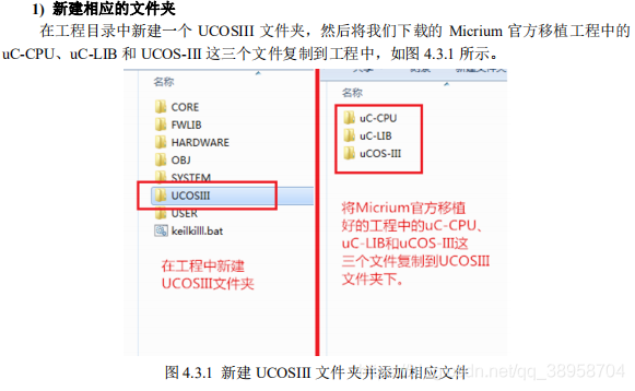

4、UCOSIII移植

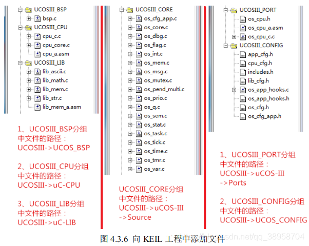

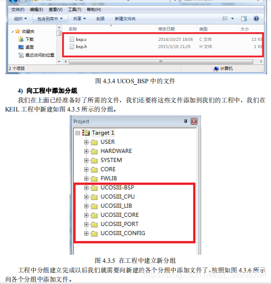

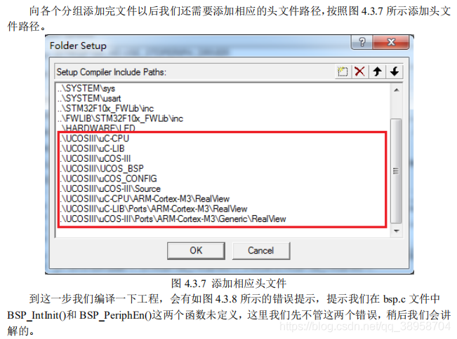

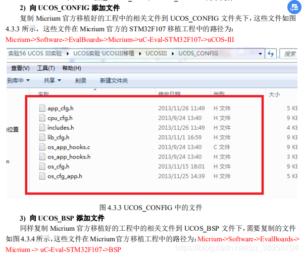

4.1向工程中添加相应的文件

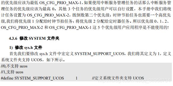

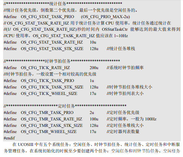

//UCOSIII中以下优先级用户程序不能使用,ALIENTEK
//将这些优先级分配给了UCOSIII的5个系统内部任务
//优先级0:中断服务服务管理任务 OS_IntQTask()
//优先级1:时钟节拍任务 OS_TickTask()
//优先级2:定时任务 OS_TmrTask()
//优先级OS_CFG_PRIO_MAX-2:统计任务 OS_StatTask()
//优先级OS_CFG_PRIO_MAX-1:空闲任务 OS_IdleTask()

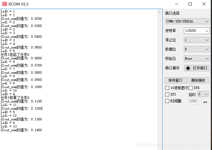

6、测试结果

while(1)
i++;
printf(“led0 = %drn”,i);
LED0=0;
OSTimeDlyHMSM(0,0,0,200,OS_OPT_TIME_HMSM_STRICT,&err); //延时200ms,释放CPU资源,该函数前4个参数分别为时、分、秒、毫秒
LED0=1;
OSTimeDlyHMSM(0,0,0,500,OS_OPT_TIME_HMSM_STRICT,&err); //延时500ms
//led1任务函数
void led1_task(void *p_arg)
int i = 0;
OS_ERR err;
p_arg = p_arg;
while(1)
LED1=~LED1;
i++;
printf(“led1 = %drn”,i);
if(i == 5)
OSTaskSuspend((OS_TCB*)&Led0TaskTCB,&err);
printf(“任务1挂起了任务0rn”);
if(i == 10)
OSTaskResume((OS_TCB*)&Led0TaskTCB,&err);
printf(“任务1恢复了任务0rn”);

6、测试结果
