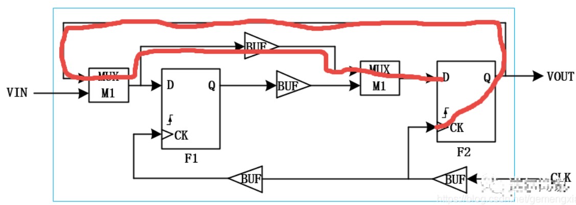

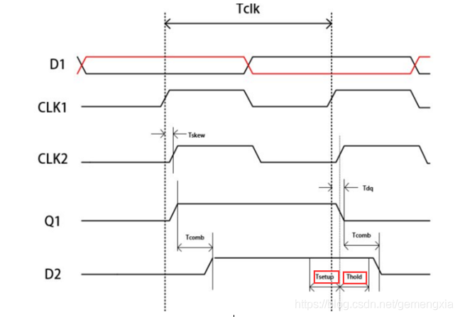

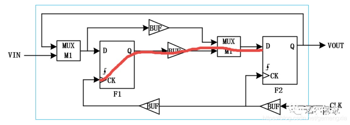

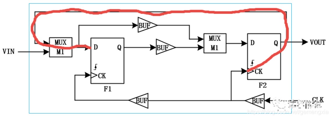

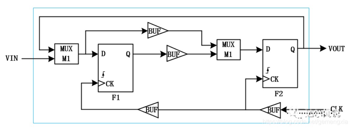

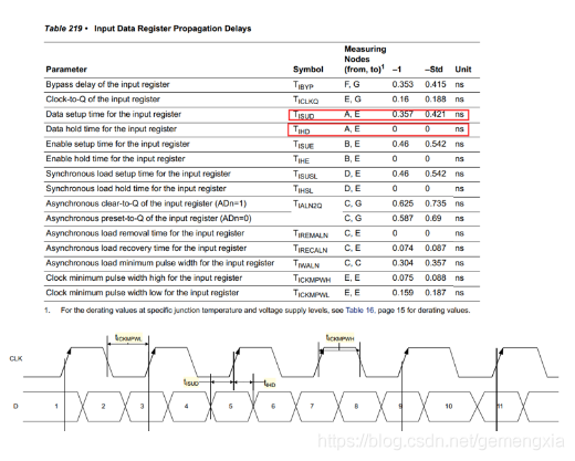

1. 如果DFF的hold时间不满足,通常可以通过降低时钟运行速度来解决( )
A 是 B 不是
解析:

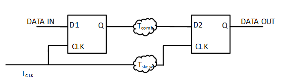

建立时间:即时钟有效沿来临之前数据需要保持稳定的最小周期,以便数据在随时钟信号采样时是准确的。
保持时间:时钟有效沿来临之后数据需要保持稳定的最小时间,以便数据能够准确的被采样。
建立时间和保持时间的概念相对于FPGA内部的D触发器而言的,每一款FPGA的手册中都会给出其所支持的建立保持时间的最小值。下图是Microsemi公司的IGLOO2 FG484手册中给出的建立保持时间表:
从上表可以看出,这款FPGA的建立时间标准情况是0.421ns,保持时间是0ns,即数据相对于时钟有效沿,至少需要提前0.421ns保持稳定,时钟有效沿之后可以立刻发生变化。
在FPGA中触发器的建立、保持时间是否满足,指的是输入到FPGA中的D触发器的有效数据和时钟有效之间的偏差,是否满足根据时序模型分析给出的建立保持时间的范围。简单来说,就是数据不能来得太晚,走得太早。
建立和保持时间的约束一般可以通过静态时序分析的通用模型得出,我们可以通过该模型分析出建立、保持时间的公式,从而根据公式直观的给出结果。
上述模型的时序惯性系如下所示:
注:TCLK为时钟周期,Tskew为两个触发器时钟的skew偏差,Tdq为触发器输出的延迟,Tcomb为组合逻辑延迟。
从上图中可以看出,数据从D1传到D2所需的时间为Tdq+Tcomb,时钟从D1传到D2的时间为TCLK+Tskew,根据建立时间的定义,对于D2而言,数据有效沿到达时间为TCLK+Tskew,数据开始有效的时间为Tdq+Tcomb,所以Tsetup + Tdq +Tcomb≤ TCLK+Tskew。而保持时间,从上图也可以看出,Thold ≤ Tdq+Tcomb。
当建立时间不满足时,即Tsetup值要大于实际的TCLK+Tskew - Tdq-Tcomb,为了满足建立时间,可以通过换工艺更好的芯片减小Tsetup值,或者增加TCLK、Tskew、减小Tdq和Tcomb。
当保持时间不满足时,增加Tdq和Tcomb来解决。目前大部分芯片的Thold时间都可以做到0ns。所以当保持时间不满足时,通常采用的做法是在传输路径上插入buffer,不影响逻辑功能,只增加延迟。保持时间和时钟频率没有关系,故降低时钟速度不能解决保持时间不满足的问题,故答案选择B。

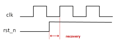

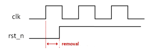

4. 异步reset信号因为和时钟是异步的,因此不需要加时序约束()
A 是 B 不是
解析:
异步复位信号存在着类似与建立、保持时间相似一个概念,即复位恢复时间和复位解除时间。
复位恢复时间(recovery time):即由复位状态恢复到非复位状态时,在下一个时钟有效沿来之前,复位信号要要提前保持为无效的时间,对应与数据的建立时间。
复位解除时间(removal time):即由非复位状态进入复位状态时,在有效时钟沿来临之后复位信号还需要保持的时间为复位解除时间,对应与数据的保持时间。
复位的异步问题我们可以通过异步复位同步释放来解决,也可以不适用异步复位,如果使用了异步复位u,在时序约束时要将其约束为Falth_path,否则时序分析工具会得出错误的分析,所以本题答案是B。

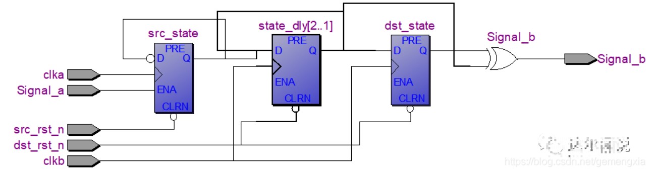

5. 时钟域A的多bit信号不一定要经过同步才能被时钟域B采用()
A 是 B 不是
解析:
不同的时钟域之间信号通信时需要进行进行同步处理,这样可以防止新时钟域中第一级触发器的亚稳态信号对下级逻辑造成影响。(所以本题答案为B)
跨时钟域的传输可大致分为以下两大类:
单比特:当单比特信号跨时钟域时,有两种情况,一种是由快时钟域到慢时钟域,我们可以采用脉冲展宽法、反馈信号法、绳结法等;另一种是慢速时钟域到快速时钟域,我们直接采用两级触发器来同步,在加油站|单比特信号跨时钟域问题详解中有详细的举例和解析。
多比特:多比特信号(数据流或地址总线)跨时钟域时可以分两种情况,即慢到快和快到慢的情况,这里我们不分开列举,仅在括号中备注,其中有:DMUX法(慢到快)、保持寄存器加握手信号法(两种情况均可)、标志信号同步法(两种情况均可)、格雷码(数据需连续,两种情况均可)、异步FIFO(硬核FIFO和格雷码FIFO[RAM+格雷码],两种情况均可)、RAM(两种情况均可)等。

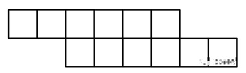

7、假设如下每个小方块铝薄片的电阻为1欧姆,请问如下图形的铝片的电阻为:( )
A 8 B 12
C10 D 6
解析:
R=Rs*L/W(Rs是1欧姆,L是块材长度,W为块材宽度)上图可以分解为3个串联的电阻,每个电阻均为2欧姆,所以最终结果就是6欧姆,答案选D。

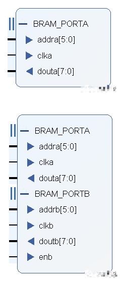

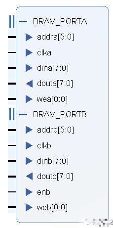

9、有一个读端口和一个写端口的memory类型为:( )
A one port RAM B ROM
C dual port RAM D two port RAM
解析:
A选项one port RAM在Vivado中也叫Single Port RAM,从图中我们可以看到有一个写端口和一个读端口,但是都是由一个时钟控制的,符合题目要求,所以A选项正确。
B选ROM在Vivado中有两种,一种是SinglePort ROM,另一种是Dual Port ROM,我们可以看到它们都只有读端口,没有写端口。所以不符合题目要求。
C选项dual port RAM在Vivado中应该为True Port Ram,即真双端口RAM,从图中我们可以看出有2个独立的Single Port RAM构成,每个端口均可以进行读写操作。所以不符合题目要求。
D选项two port RAM在Vivado中应该为Simple Dual Port Ram,即简单真双口RAM,如下图所示我们可以看到只有一个读端口和一个写端口,A端口负责写,B端口负责读,符合题目要求,所以D选项正确。

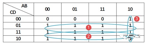

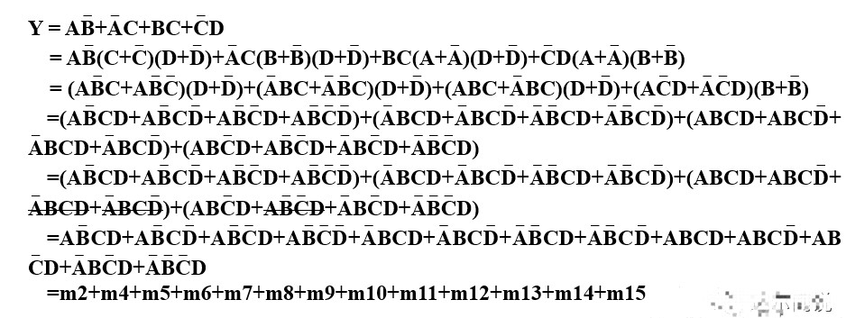

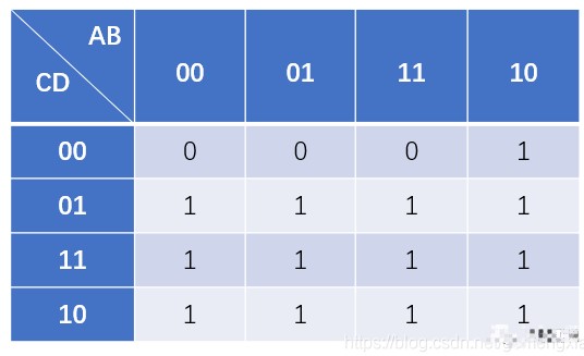

13. 选出和如下表达式相等的项,()
解析:本题目主要考察了对逻辑表达式的化简
我们使用卡诺图化简法
1)首先将Y化为最小项之和的形式:
2)画出标识该逻辑函数的卡诺图:
3)找出可以合并的最小项:
①合并结果为D,②合并结果为C,③合并结果为AB—
4)选取化简后的乘积项
Y=AB—+C+D
所以本题答案是C。

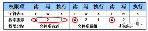

15. 用以下哪个指令可以实现设置文件“test”以及其下面的所有文件权限为User自己可读可写可执行,Group和Other设定为仅仅可读( )
A chmod 755 test
B chmod -R 755 test
C chomd 744 test
D chmod -R 744 test
解析:
在Linux系统中,每个文件都有所属的所有者和所有组,并且规定了文件的所有者、所有组以及其他人对文件所拥有的可读(r)、可写(w)、可执行(x)等权限。对于一般文件来说,权限比较容易理解:“可读”表示能够读取文件的实际内容;“可写”表示能够编辑、新增、修改、删除文件的实际内容;“可执行”则表示能够运行一个脚本程序。但是,对于目录文件来说,理解其权限设置来就不那么容易了。文件的读、写、执行权限可以简写为rwx,亦可分别用数字4、2、1来表示,文件所有者,所属组及其他用户权限之间无关联。文件权限的数字法表示基于字符表示(rwx)的权限计算而来,其目的是简化权限的表示。例如,若某个文件的权限为7则代表可读、可写、可执行(4+2+1);若权限为6则代表可读、可写(4+2)。从下图可以找到本题所对应的值为:744,另外,在Linux中修改权限的命令用“chmod”,有这两个关键要素就可以知道D选项正确。

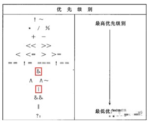

16. 以下说法错误的是:( )
A 4’b1111&&4’b00x0的结果为1
B 设计中不要使用“=”运算
C &4’b1011的运算结果为1-bit
D |运算的优先级别高于&
解析:
A选项是判断4’b1111和4’b00x0是否都为真,如果都为真则输出1bit的1,如果不都为真输出1bit的0。4’b1111显然为真,而4’b00x0中有x,所以不能准确判断是否为真**,所以A选项错误。**
B选项的三个等号的运算符我们很少见,没见过的以为是“”多写了一个“=”号,其实“=”是合法的全等操作符,m === n是判断m和n全等吗,比较的结果为1bit,如果全等则为1,如果不全等则为0。另一个与之对应的全等操作符为“!”,m !== n是判断m和n不全等吗,比较的结果为1bit,如果不全等则为1,如果全等则为0,“===”可以使用,所以B选项错误。
C选项的区别&m是将m中所有比特相与,最后的结果为1bit,&4’b1011 = 1 & 0 &1 & 1 = 1’b0。所以C选项正确。
D选项考察了Verilog运算符优先级的问题,如下图所示一目了然,可以轻易判断出D选项错误。

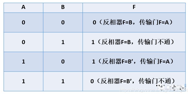

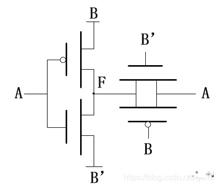

19. 如下电路的逻辑功能为:( )
A F=A+B B F=(A+B)’
C F=(A+B)’ D F=(A·B)’
解析:
上图是CMOS构成的门电路,电路由两部分组成,左边的是一个反相器结构(上面的是PMOS,下面的是NMOS),右边的是一个传输门结构(上面的是NMOS,下面的是PMOS),我们要求得的F刚好在两部分电路的中间。我们可以列出输出为A、B,输出为F的真值表,如下所示:
可以看出输出F实现了异或门的功能,所以答案选择A。

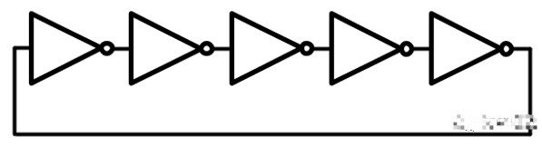

24. 如下环形振荡器,假设每个反相器的传输延迟都为TPLH=0.05ns,TPHL=0.15ns,则振荡器的周期T为多少?( )
A 1ns B 0.25ns
C 0.75ns D 0.5ns
解析:
上图为一个简单的环形振荡器,由奇数个反相器输出端和输入端首尾相接构成,反相器的每一级都会进行一次取反。之所以使用奇数个反相器是因为偶数个(输入是什么输出就是什么)反相器会形成正反馈,会出现电路锁定问题,无法形成振荡。而奇数个(输出是输入的取反值)反相器形成负反馈,可以形成振荡。
环形振荡器的振荡周期(T) = 单个反相器延迟时间(Tpd) * 反相器个数(n) * 2,题目中给出值并不是Tpd,而是TPLH和TPHL,他们和Tpd之间的关系是:Tpd = (TPLH++TPHL)/2 = (0.05+0.15)/2ns= 0.1ns,图中的反相器个数为5,讲上面得数据带入公式得振荡周期T = (0.152)ns = 1ns,所以答案选A。

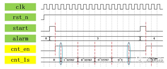

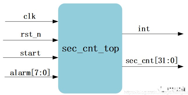

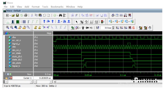

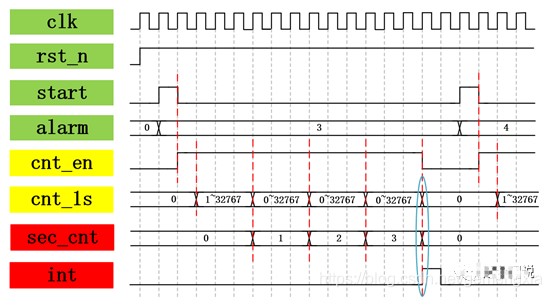

31. 请用Verilog RTL描述如下图设计:以clk为基准,设计一个秒计数器,在指定的计数值产生中断,实时输出当前的秒数计数值。
《1》 clk是时钟输入,频率为32.768KHz。
《2》 rst_n是异步复位输入,低电平有效,复位整个系统,为高则整个系统开始工作,其上升沿已经同步于clk。
《3》 start是启动信号,一个clk时钟周期的正脉冲,同步于clk。alarm[7:0]是配置信息,单位为秒,同步于clk。
《4》 工作模式:收到start后,秒计数器sec_cnt从零开始以秒为单位来记述,计数到alarm[7:0]指定的数值时,产生一个int pluse(时钟周期的正脉冲),秒数计数器回零并停止。
第一步:题干中有效信息的获取与整理
(1)设计一个秒计数器,并实时输出当前的秒计数值。需要两个计数器:一个是用于技术1s时间的计数器,另一个是用于计数有多少个1s的计数器。
(2)32.768KHz比较容易产生分频以便于产生1s的时钟频率,因为32768刚好是2^15。
(3)异步复位,低电平有效
(4)start启动信号,alarm[7:0]输入信号配置信息
(5)工作模式,即收到start启动脉冲后,秒计数器sec_cnt从零开始以秒为单位来计数,计数到alarm[7:0]信号指定输入的数值时,产生一个int pluse(时钟周期的正脉冲),秒数计数器回零并停止。

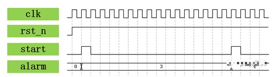

第二步:详细的分析及波形图的绘制
我们使用Visio工具画波形图(绿色代表输入,黄色代表中间变量,红色代表输出)的方法来清晰的表达信号之间的相互关系,而真正笔试的时候我们完全可以在草稿纸上进行简易的手绘。首先根据框图画出四个输入信号,输入信号我们根据题目要求自己设定,时钟和复位我们很容易表达,start启动脉冲信号我们产生两次(之所以产生两次是因为第一次和第二次之间的连接部分的信号很容易出现问题,所以需要特别注意这些特殊位置各个信号的波形),对应的alarm输入信号我们一个设置为3,一个设置为4(设置为1、2数值太小表达效果不好,设置太大又会使整个波形图变得复杂),且当start启动脉冲信号有效时也要保证alarm输入信号是有效的,后面仿真我们也按照这个约定来产生输入激励对系统进行验证。所有的输入信号模拟的波形如下图所示:

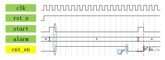

根据从题目中获得的信息,我们需要先设计一个1s的计数器,且计数器当start启动脉冲信号有效时开始计数,计数器从0开始计数到32767的时间为1s,这个计数器一定是一个中间的寄存器变量,我们取名为cnt_1s。我们知道start启动脉冲信号仅仅是一个只存在一个时钟周期的脉冲信号,如果让它来作为cnt_1s秒计数器自加1的条件肯定是不可行的,因为那样cnt_1s秒计数器只会加一次,所以我们需要一个让cnt_1s秒计数器在start启动脉冲信号有效后一直计数的使能信号,我们将这个使能信号命名为cnt_en信号,这是整个题目继续做下去的一个关键点。使能信号的灵魂在于我们如何能够精准的控制它何时拉高、何时拉低。如下图所示,我们已经知道cnt_en使能信号拉高的条件是start启动脉冲信号有效,而拉低的具体条件现在还不能确定。cnt_en使能信号的起始和结束位置如下图所示
有了cnt_en使能信号我们就可以让cnt_1s秒计数器在start启动脉冲信号来到后开始计数,并且当start起始信号消失后cnt_1s秒计数器仍可继续进行计数,当cnt_en使能为低时或cnt_1s秒计数器计数到32767时cnt_1s秒计数器清零(计数满会自动溢出清零,代码中可不必关心)。计数器的灵魂就是在于我们如何能够精准的控制它何时计数、何时清零。

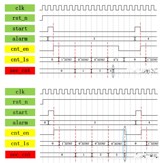

控制好cnt_1s秒计数器后接下来就该加上需要实时输出的sec_cnt秒个数计数器了,当start启动脉冲信号有效时sec_cnt计数器开始计数1s的个数,当cnt_1s秒计数器计数到32767时表示1s的计数已经完成同时sec_cnt计数器自加1,sec_cnt计数器计数到和alarm输入的值相等时清零,但是千万不要漏掉另外一个清零条件——cnt_1s秒计数器也要计数到32767,否则就会出现如下第一张图所示的错误,即在sec_int计数器计数最后一个秒的时间时根本不到1s的时间就清零了。同时我们也可以确定cnt_en使能信号拉低的条件了,即在cnt_1s秒计数器计数到32767且sec_cnt计数器计数到和alarm输入的值相等时拉低。第二张图是分析得出的正确结果。
还有最后一个int 输出脉冲信号没有产生,题目中给出的信息是sec_cnt计数器计数到和alarm输入的数值相等时产生脉冲,和上面分析sen_cnt信号时的情况一样我们还需要加上一个条件——cnt_1s秒计数器同时也需要计数到32767才能产生int脉冲,如下图所示,这样整个设计就是完全符合题目要求的了。
第三步:RTL代码的编写
module sec_cnt_top 02#( 03parameter CNT_1S_WIDTH =4‘d15 04) 05( 06input wire clk , 07input wire rst_n , 08input wire start , 09input wire [7:0] alarm , 10 11output reg int , 12output reg [31:0] sec_cnt 13); 14 15reg cnt_en; 16reg [CNT_1S_WIDTH:0] cnt_1s; //这里为了节省仿真时间我们设置成参数方便在仿真中直接修改而不影响综合时的RTL代码的结果,笔试的时候可以直接写15,同时省去2、3、4行的代码 17 18//cnt_en:计数器工作使能信号 19always@(posedge clk ornegedge rst_n) 20if(rst_n ==1’b0) 21 cnt_en 《=1‘b0; 22else if(start ==1’b1) 23 cnt_en 《=1‘b1; 24else if(&cnt_1s ==1’b1&& sec_cnt == alarm) 25 cnt_en 《=1‘b0; 26 27//cnt_1s:计数1s的计数器 28always@(posedge clk ornegedge rst_n) 29if(rst_n ==1’b0) 30 cnt_1s 《=16‘b0; 31else if(cnt_en ==1’b1) 32 cnt_1s 《= cnt_1s +1‘b1; 33 34//sec_cnt:计数有多少个1s的计数器 35always@(posedge clk ornegedge rst_n) 36if(rst_n ==1’b0) 37 sec_cnt 《=32‘b0; 38else if(&cnt_1s ==1’b1&& sec_cnt == alarm) 39 sec_cnt 《=32‘b0; 40else if(&cnt_1s ==1’b1) 41 sec_cnt 《= sec_cnt +1‘b1; 42 43//int:计数到alarm指定的数值时,产生一个的脉冲标志信号 44always@(posedge clk ornegedge rst_n) 45if(rst_n ==1’b0) 46 int 《=1‘b0; 47else if(&cnt_1s ==1’b1&& sec_cnt == alarm) 48 int 《=1‘b1; 49else 50 int 《=1’b0; 51 52endmodule //---------------------------------
第四步:Testbench代码的编写
01module tb_sec_cnt_top(); 02 03reg clk; 04reg rst_n; 05reg start; 06reg [7:0] alarm; 07 08wire int; 09wire [31:0] sec_cnt; 10 11//时钟、复位和信号的初始化 12initialbegin 13 clk =1‘b1; 14 rst_n 《=1’b0; 15 start 《=1‘b0; 16 alarm 《=8’d0; 17#20 18 rst_n 《=1‘b1; 19end 20 21//输入信号的产生 22initialbegin 23#40 24//第一段 25 start 《=1’b1; 26 alarm 《=8‘d3; 27#20 28 start 《=1’b0; 29#1000 30//第二段 31 start 《=1‘b1; 32 alarm 《=8’d4; 33#20 34 start 《=1‘b0; 35end 36 37//产生50MHz时钟,因为32.768KHz频率的时钟我们仿真不好产生,所以我们仿真的时候随便产生一个频率的时钟即可,因为计数的个数是确定的,所以不影响最终的仿真效果 38always#10 clk =~clk; 39 40//实例化RTL模块 41 sec_cnt_top 42#( 43.CNT_1S_WIDTH(4’d2) 44) 45 sec_cnt_top_inst( 46.clk (clk ), //input clk 47.rst_n(rst_n), //input rst_n 48.start(start), //input start 49.alarm(alarm), //input [7:0] alarm 50 51.int (int ), //output int 52.sec_cnt(sec_cnt)//output [31:0]sec_cnt 53); 54 55endmodule //---------------------------------

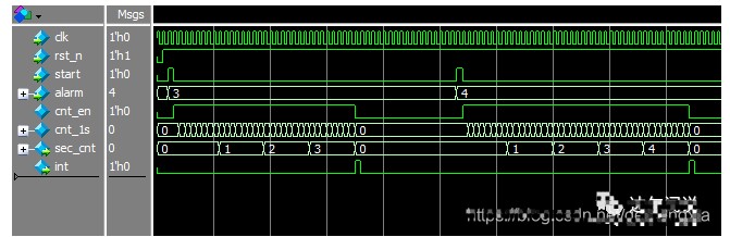

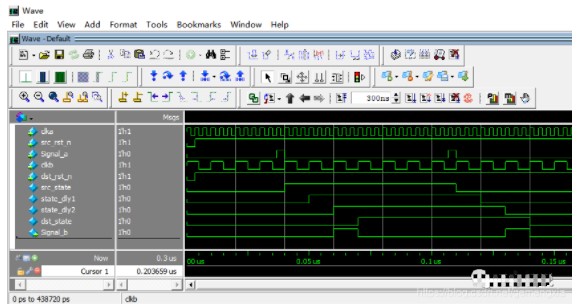

第五步:ModelSim仿真验证

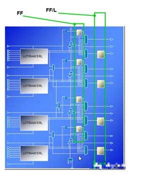

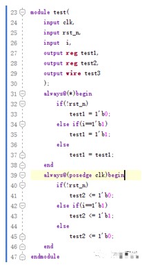

32. 锁存器(latch)和触发器(filp-flop)的概念和区别?为什么多用register。行为级描述中latch如何产生的?
解析:
1)锁存器是什么?
从概念上讲,锁存器是电平触发的存储单元,数据存储的动作取决于输入时钟(或者使能)信号的电平值。简单而言,锁存器的输入有数据信号和使能信号,当处于使能状态时,输出随着输入变化而变化,当不处于使能状态时,输入信号怎么变化都不会影响输出。
2)触发器是什么?
触发器是对脉冲边沿敏感的器件,它的变化只会在时钟的上升沿或者下降沿到来的瞬间变化。
3)区别?
锁存器是电平触发的,触发器是边沿触发的。如果是电平触发的,当使能的时候,如果输入信号不稳定,那么输出就会出现毛刺。而触发器就不会出现这种情况,它的变化只会在边沿有效的时候触发。
4)register是什么?
register是寄存器,用来暂时存放参与运算的数据和运算结果。在实际的数字系统中,通常把能够用来存储一组二进制代码的同步时序逻辑电路称为寄存器。由于触发器有记忆功能,因此利用触发器可以方便地构成寄存器。由于一个触发器能够存储一位二进制码,所以把n个触发器的时钟端口连接起来就能构成一个存储n位二进制码的寄存器。

换个角度讲,为什么少用latch呢?首先,latch是电平触发的,这样就容易产生毛刺;其次,latch将静态时序变得极其复杂;再者latch会浪费硬件资源(对FPGA而言)。因为FPGA当中,是没有latch单元的,要生成latch单元需要耗费其他资源。
以xilinx器件为例,如下图所示,是slice的结构,每个slice包含两列触发器,第一列只可以配置成触发器,第二列可以配置成锁存器和触发器,如果第二列的触发器被配置成锁存器,第一列触发器就不能用了。

网上大多数指出,由于if或者case语句的逻辑表达不完全产生的。其实就我个人而言,这样说并不完全正确。首先需要区分一点,我们定义一个类型的时候,单纯的定义reg或者wire其实并不代表它最终实现的真正类型,这得看我们写的代码,下面代码:
在这段代码里面,test1和test2都是定义为reg类型的,都放在了always语句块里面,除了触发条件不同,其他都相同,下面看看在Vivado综合之后的结果:
可以看到test2是综合成寄存器(触发器)的,而test1直接就“消失”了,被“安排”在了一个LUT“里面”,这也正说明,定义并不代表着最终的结果。在这里,always(*)里面的所谓“reg”,其实和wire没有区别,为了方便称呼,我把wire和这类“reg”统称作“类wire”。
前面铺垫了这个是为了什么呢?为了说明以下会产生latch的两种情况:
①类wire型的数据“自己等于自己”的情况下会产生latch;
②类wire型的数据,由于if或者case语句的逻辑表达不完全,会产生latch。
33. 设计一个电路,把A clock domain的一个单周期脉冲同步到B clockdomain,在B domain也为一个单周期脉冲(A、B是异步clock,且时钟周期关系不确定),画出电路图。
解析:
A(约300MHz)快B(100MHz)慢跨时钟域仿真波形图:
A(100MHz)慢B(约300MHz)快跨时钟域仿真波形图:
所以我们可以将如下所示的RTL代码综合出的电路图画出。
34. 图中电路共有三种器件:MUX,BUFFER,DFF,请分析并回答问题。
假设各电路的传出延时为:
TVIN:max delay:8ns;min delay:4ns
TBUF:max delay:2ns;min delay:1ns
TMUX:max delay:3ns;min delay:1ns
DFF:
Tclk-Q:max delay:4ns;min delay:1ns
TSETUP:4ns;THOLD:1.5ns
1)请问本电路是否存在hold time问题?如果有,请修改电路在不影响功能的前提下fixhold time问题。
2)请指出本电路setup time的关键路径,并求最高工作频率是多少?
1)题目中有两个寄存器F1和F2,和之前的时序分析模型不同,F1寄存器和F2寄存器之间有反馈回路且回路中还有逻辑电路,以及F2到F2自身也有反馈回路且回路中还有逻辑电路。所以我们要分别以F1和F2为对象来计算他们的保持时间余量。我们应该将快速模型参数代入保持时间余量公式:holdtime stack = ((Tco + Tdata) -△T) - Th中进行计算。
①当以F1为对象来分析F1到F2时,其保持时间余量holdtime stack(F1-F2) = ((Tco2 + Tdata) -△T) - Th= ((Tclk-Q + TMUX) - (TBUF - 0) - THOLD= ((1 + 1) - (2 - 0)) - 1.5ns = -1.5ns ≤ 0
②当以F2为对象来分析F2到F1时,其保持时间余量holdtime stack(F2-F1) = ((Tco1 + Tdata) -△T) - Th= ((Tclk-Q +( TBUF + TMUX)) - (0 - TBUF))- THOLD = ((1 + (1 + 1)) - (0 - 1)) - 1.5ns = 2.5ns ≥ 0
③当以F2为对象来分析F2到F2时,其保持时间余量holdtime stack(F2-F2) = ((Tco2 + Tdata) -△T) - Th= ((Tclk-Q +( TMUX + TBUF + TMUX))- (0 - 0)) - THOLD = ((1 + (1 + 1 + 1)) - (0 - 0)) - 1.5ns = 2.5ns ≥ 0
因为以F1为对象分析出的保持时间余量为负数,所以以F1为对象的保持时间违例,我们能做的就是在F2到F1之间的路径中加入两个BUF,既能满足以F1为对象的保持时间的时序要求又不影响电路的功能。
④另外题目中还给出了TVIN的值,所还要再计算相对于外部输入数据的保持时间余量holdtime stack(VIN) = ((Tdelay + Tdata) -△T) - Th= ((TVIN + TMUX) - (TBUF - 0) - THOLD= ((4 + 1) - (2 + 2 - 0)) - 1.5ns = -0.5ns ≤ 0,这样在不影响电路功能的情况下还需要在VIN到F1之间再加一个BUF。
综上两种加入BUF的情况,统一将BUF插入到MUX M1与寄存器F1之间的位置,就可以同时解决两处的保持时间违例了。
2)第二问是要指出setuptime关键路径(critical path),那什么是关键路径呢?关键路径简单的理解就是延迟最大的那条路径,所以我们要找出setup time中延迟最大的那条路径,这条路径决定了系统中时钟所能工作的最大频率。而关于建立时间相关问题的计算,我们应该将慢速模型参数代入建立时间余量公式:setuptime stack = (Tclk - (Tco + Tdata) + △T) -Tsu中进行计算。要求出频率,在理想情况下建立时间余量为0,但是往往要大于0,即(Tclk- (Tco + Tdata) + △T) -Tsu≥ 0,根据这个关系可以得出时钟的周期Tclk ≥ (Tco+ Tdata) - △T + Tsu
和第一问一样,同样有三条内部路径需要分析(因为题目中没有给外部时钟,所以不用考虑相对于外部输入数据的建立时间)。然后对比,找出延时最大的那条路径就是关键路径,并用此路径求出时钟的最高工作频率。
①当以F1为对象来分析F1到F2时,其路径如下所示,(Tco1+ Tdata) - △T + Tsu = ((Tclk-Q + (TBUF + TMUX))-(0 - TBUF) + TSETUP = ((4 + (2 + 3)) - (0 - 2)) + 4ns =15ns
②当以F2为对象来分析时F2到F1,其路径如下所示,(Tco2+ Tdata) - △T + Tsu = ((Tclk-Q + TMUX) - (TBUF- 0) + TSETUP = ((4 + 3) - (1 - 0)) + 4ns = 10ns
③当以F2为对象来分析F2到F2时,其路径如下所示,(Tco2+ Tdata) - △T + Tsu = ((Tclk-Q + (TMUX + TBUF +TMUX)) - (0 - 0) + TSETUP = ((4 + (3 + 2 + 3))- (0 - 0)) + 4ns = 16ns
综上所示,延时最长的为③,所以在理想情况下最高工作频率是Tclk ≥ 16ns = 62.5MHz
上述模型的时序惯性系如下所示:
A 是 B 不是
解析:
A 8 B 12
C10 D 6
解析:
解析:

13. 选出和如下表达式相等的项,()
我们使用卡诺图化简法
1)首先将Y化为最小项之和的形式:
2)画出标识该逻辑函数的卡诺图:
3)找出可以合并的最小项:
4)选取化简后的乘积项
Y=AB—+C+D
所以本题答案是C。
A chmod 755 test
B chmod -R 755 test
C chomd 744 test
D chmod -R 744 test
解析:
16. 以下说法错误的是:( )
B 设计中不要使用“=”运算
D |运算的优先级别高于&
解析:

19. 如下电路的逻辑功能为:( )
A F=A+B B F=(A+B)’
解析:
A 1ns B 0.25ns
C 0.75ns D 0.5ns
解析:
第一步:题干中有效信息的获取与整理
(3)异步复位,低电平有效
第二步:详细的分析及波形图的绘制
第五步:ModelSim仿真验证
解析:
假设各电路的传出延时为:
DFF:
