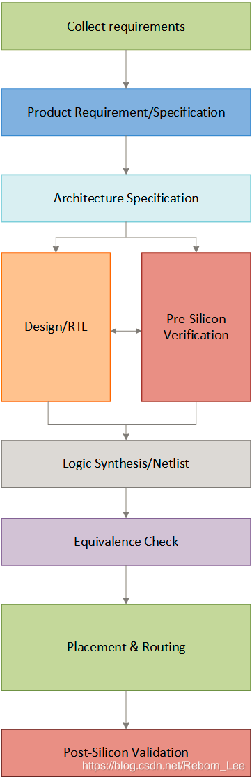

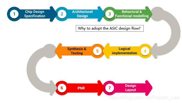

  ASIC设计流程
  流程图:
  即:
  需求(Requirements)
  技术指标(Specifications)
  架构(Architecture)
  数字设计(Digital Design)
  验证(Verification)
  逻辑综合(Logic Synthesis)
  逻辑对等(Logic Equivalence)
  布局和布线(Placement and Routing)
  验证 (Validation)
  同时还可以参考如下流程图:
  还有:
  大致流程都差不多,你能自己说出大概即可,没必要面面俱到!

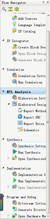

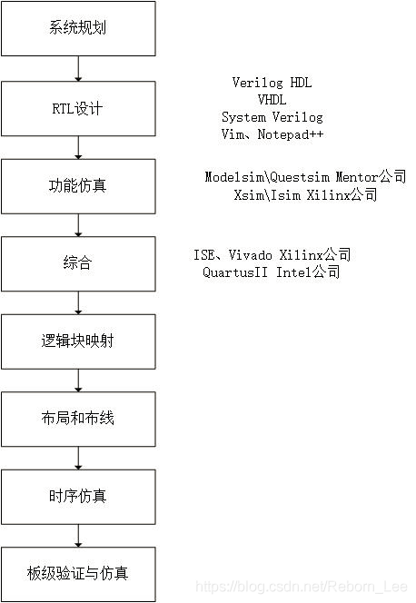

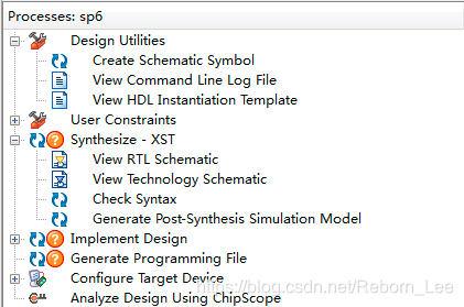

  简述FPGA的开发流程?
  FPGA的开发流程可以从FPGA的开发工具ISE或者Vivado上看出,
  例如ISE:
  如Vivado:
  总结出来的大概流程为:
  想要更详细一点的流程可以参考这个:
  从ISE以及Vivado开发工具上可以看出的过程有:
  RTL代码的编写,可以使用原理图、Verilog HDL以及VHDL来开发,
  之后可以进行功能仿真,验证设计是否正确,是否符合逻辑,
  之后就可以进行综合,将RTL代码映射到基本逻辑门单元,触发器上。
  之后进行实现,实现包括三个步骤:
  翻译,映射以及布局布线。
  这三者完成了什么工作,请跳转到:XIlinx FPGA开发基本流程(一)(总介绍)
  这是在ISE中有的套路,在Vivado开发工具中可没这么复杂,vivado生成的网表格式是一致的,没有ISE那么多,那么杂。
  最后生成bit流文件,烧写(编程)进FPGA即可。

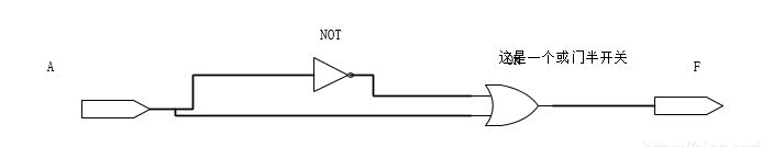

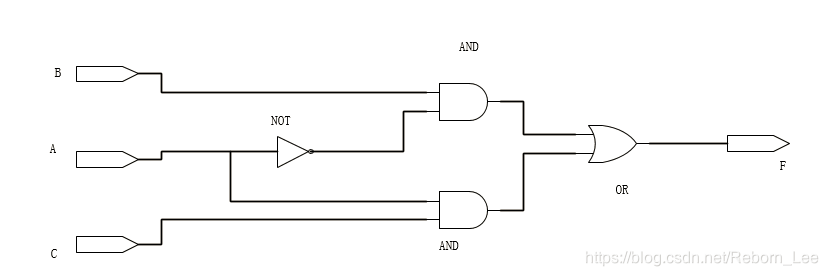

  如果在某一个时刻,从组合逻辑的某一个输入端到其输出端存在两条以上的电信号通路时,就称该组合逻辑在当前状态下针对这个输入端存在竞争。
  举例:
  当B=1、C=1时,电路可以化简为:
  输入为A先于not(A)A非到达或门,因此,如果初始令A为1,则NOT(A)为0,之后A变化为0,则由于A先到或门,导致有一小段零脉冲出现在输出中,这是非预期的。
  信号由于经由不同路径传输达到某一汇合点的时间有先有后的现象,就称之为竞争,由于竞争现象所引起的电路输出发生瞬间错误的现象,就称之为冒险,FPGA设计中最简单的避免方法是尽量使用时序逻辑同步输入输出。
  在FPGA中消除险象的方法:

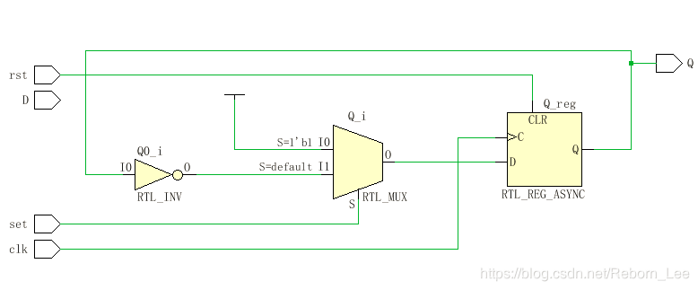

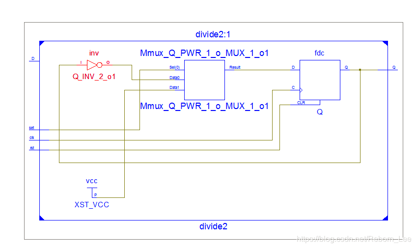

  2分频描述
  用D触发器实现带同步高置数和异步高复位端的二分频的电路,画出逻辑电路,Verilog描述!
  module freq_div2(input clk,input rst,input set,output reg Q);always @(posedge clk or posedge rst)beginif(rst == 1‘b1) Q 《= 1’b0;else if(set == 1‘b1) Q 《= 1’b1;else Q 《= ~Q;endendmodule 用Quartus生成RTL电路图:
  尝试过用ISE生成,可是ISE唯一一点让我不满意的就是这个图的生成,看起来很让人眼花缭乱,不简洁:
  当然,生成的原理图是一模一样的,只是元件风格问题。Quartus更接近于手写。
  为了比较也是拼了,Vivado生成的原理图也比较简洁:

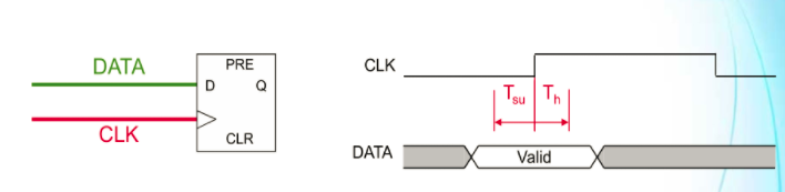

  简述建立时间和保持时间,画图表示?
  建立时间Tsu(setup):触发器在时钟上升沿到来之前,其数据输入端的数据必须保持不变的最小时间。
  保持时间Th(hold):触发器在时钟上升沿到来之后,其数据输入端的数据必须保持不变的最小时间。
  这个题目问的还是太简单了,不过面试仍可能就是这么问!

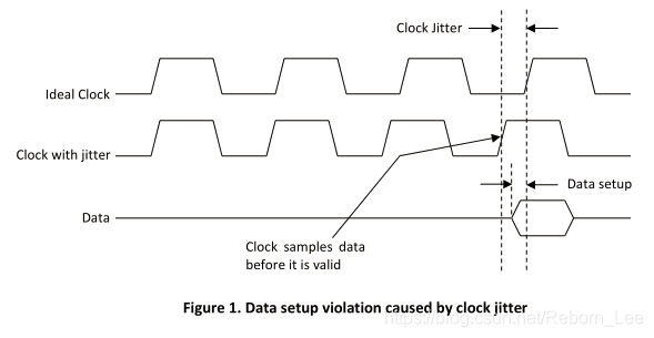

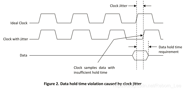

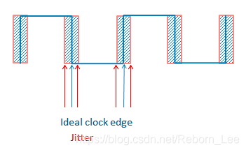

  什么是Clock Jitter和Clock Skew,这两者有什么区别?
  时钟抖动(Clock Jitter):时钟抖动是时钟源和时钟信号环境的特征。可以将其定义为“时钟沿与理想位置的偏差”。
  时钟抖动通常由时钟发生器电路,噪声,电源变化,附近电路的干扰等引起。抖动是为时序收敛指定的设计余量的一个影响因素。
  如下图:
  蓝色的时钟表示理想情况下的时钟,红色的线表示抖动时钟边沿可以出现的问题。
  时钟抖动可以带来很多问题,例如:
  这里为了延伸阅读,提供一个关于时钟抖动问题的文档:

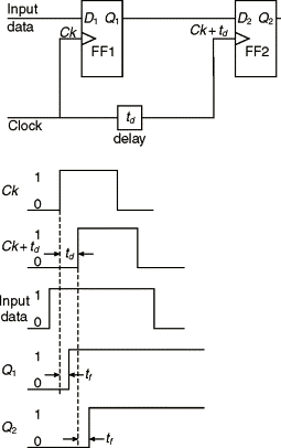

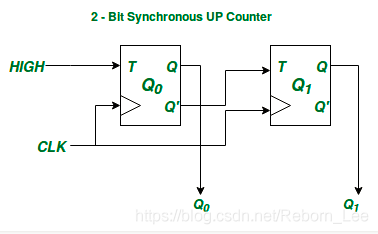

  时钟偏移(Clock Skew):或者称为时钟偏斜,是由于布线长度及负载不同引起的,导致同一个时钟信号到达相邻两个时序单元的时间不一致。
  如下图:
  选看
  作为由于时钟偏斜而导致的电路故障操作的示例,请考虑上图所示的串行输入移位寄存器的前两级。
  这两个沿边沿触发的DFF都是从相同的时钟源馈送的,但是Ck + t d到达FF2的时钟输入的时间相对于FF1时钟输入的时钟输入Ck延迟了td。输入数据 data 至FF1 在Ck的上升沿之后的时间 t f 传输到其输出Q 1。
  Q 1也是输入到FF2的数据,如果 t d》 t f,则在Ck + t d的上升沿之后的时间tf处将输入数据传输到FF2的输出。在接收到单个时钟脉冲时,输入数据已通过移位寄存器的两级传输。由于在移位寄存器的每一级之间没有组合逻辑,因此很明显,时钟偏移问题在移位寄存器的设计和操作中特别重要。
  如果td 《 tf,恐怕第二级触发器对数据的采样就会出现错误。
  区别:Jitter是在时钟发生器内部产生的,和晶振或者PLL内部电路有关,布线对其没有影响。Skew是由不同布线长度导致的不同路径的时钟上升沿到来的延时不同。

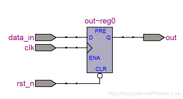

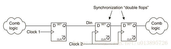

  什么是亚稳态,产生的原因,如何消除?
  篇幅过大,给出简洁解释:
  如果触发器的输入电压采样时间过短,即时序不够,则触发器需要花很长时间来实现输出逻辑达到标准电平,也就是说,电路处于中间态的时间变长,使得电路“反应”迟钝,这就是“亚稳态”。(例如输入信号在时钟有效沿的建立时间和保持时间之间改变了,导致不满足触发器的建立时间或保持时间,导致输出有一段时间的不稳定态,就是亚稳态。)
  消除:两级或多级寄存器同步。理论上亚稳态不能完全消除,只能降低,一般采用两级触发器同步就可以大大降低亚稳态发生的概率,再加多级触发器改善不大。
  但注意双触发器作为同步器只能用在单比特数据的传递中。对于多比特数据的操作一般使用异步FiFO。
  参考代码:
  reg data_mid;reg data_out;always @(posedge clk or negedge rst_n)begin if(!rst_n)begin data_mid 《= 1‘b0; data_out 《= 1’b0; end else begin data_mid 《= data_in; data_out 《= data_mid; endend 同步与异步?

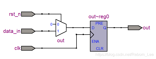

  同步复位和异步复位的区别?
  同步复位是时钟边沿触发时判断是否有效,和时钟有关。异步复位是复位信号有效和时钟无关。
  如异步复位:
  同步复位:

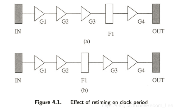

  谈谈对Retiming技术的理解
  Retiming就是重新调整时序,例如电路中遇到复杂的组合逻辑,延迟过大,电路时序不满足,这个时候采用流水线技术,在组合逻辑中插入寄存器加流水线,进行操作,面积换速度思想。
  例如,可以改变寄存器的位置来减小最小时钟周期:

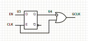

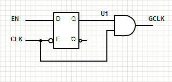

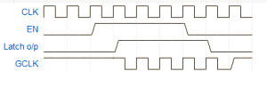

  集成时钟门控单元(Integrated Clock Gating Cell)
  时钟门控是一种通过时钟使能信号关闭模块时钟来降低时钟功耗的常用技术。时钟门控功能仅需要一个AND或OR门。 考虑你正在使用带时钟的AND门。 高EN边沿可能随时出现,可能与时钟边沿不一致。 在这种情况下,AND门的输出将比时钟占空比的时间短1。 您最终会在时钟信号中出现毛刺。
  为避免这种情况,使用了一种特殊的时钟门控单元,它使EN与时钟边沿同步。 这些叫集成时钟门控单元或ICG。
  通常有两种类型的实现方式:
  与门实现方式:
  或门实现方式:
  最后总结一句,使用门控时钟,可以降低功耗,因为只有在En有效范围内提供时钟。
