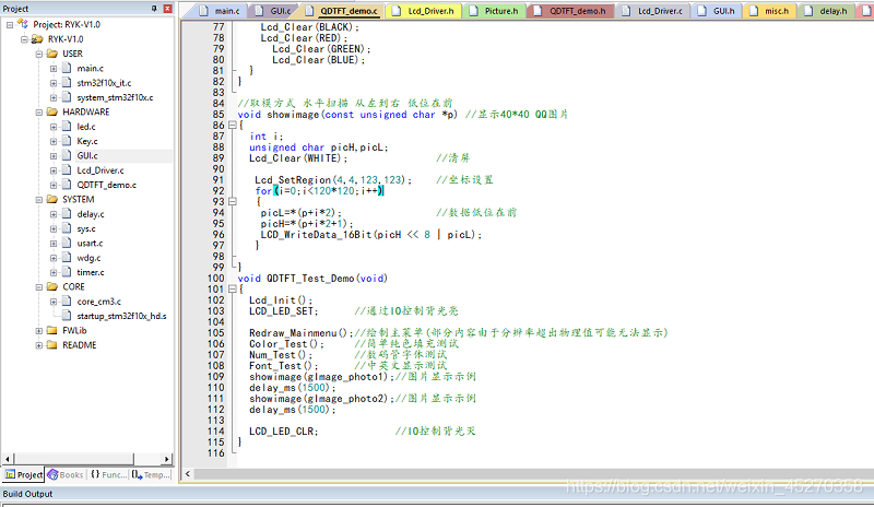

1、本文章是自己兴趣之余,购买了一块1.44寸TFT显示屏,然后使用STM32F103RCT6Mini开发板搭建了一个显示屏函数,亲测可使用,移植方便!

其他代码篇幅过长就不一一粘贴上来,分享链接自己去下载然后移植到自己程序就可以了。
需要注意的细节
1、头文件目录路径的添加
2、C文件中头文件函数声明的包含(编译报错一般都是因为头文件函数定义找不到导致,还有变量)
3、代码已经修改好,显示都是正常,如果不能正常显示,自己仔细再查找一下哪里没有移植到位!
4、显示文字和现实的图片,显示的位置根据自己的需要修改即可
