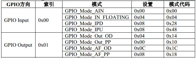

当GPIO用作输入时,Mode1,Mode0 = 00,只有在输出时,才对输出速度进行设置。
GPIO_Mode允许同时设置GPIO方向(输入/ 输出)和对应的输入/ 输出设置,:位[7:4] 对应GPIO方向,位[3:0] 对应配置。
GPIO方向有如下索引
- GPIO输入模式 = 0x00
- GPIO输出模式 = 0x01
