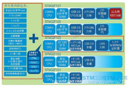

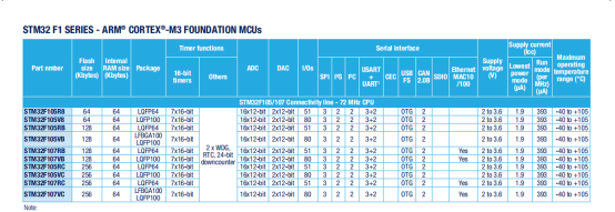

  F107是互联型接口,且内部资源较多,F103是增强型(比F101强),相比F103,F107加入IEEE以太网接口,2个IIS音频接口(做音频解码用),全部64KByte的SRAM缓存。
  107支持网络,支持OTG,可以有以太控制器,103是没有的。
  都是使用ST提供的标准固件库,完全通用。
  F103固件库中默认外部时钟是8M,F105和F107是25M.
  这里提供一个图给大家参考
  二、F107的内部资源
  关于F107的内部资源,是根据引脚的数量和容量大小进行区分的,基本和F103的一致。

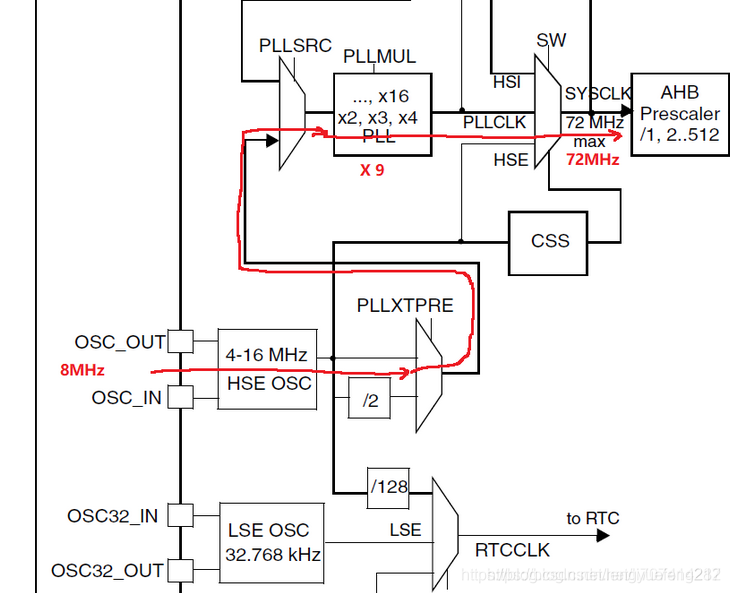

  F103,外接8M,直接9倍频,得到72M时钟。参考手册上对应时钟树图:

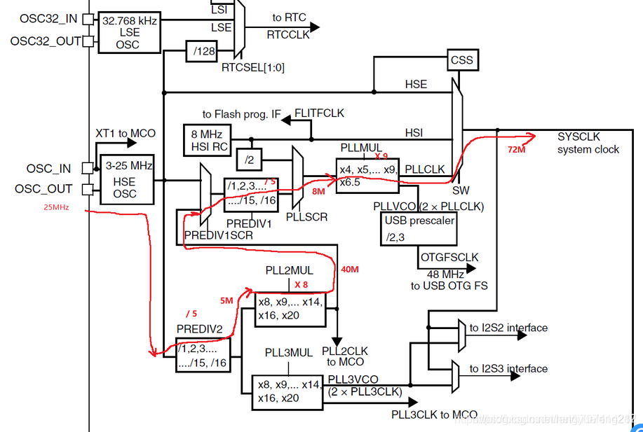

  F107,因为具有USB OTG功能,因此需要特别时钟。一般采用25M外部晶振,方便提供USB或以太网相关时钟频率,最终系统时钟为72M。参考手册上对应时钟树图:

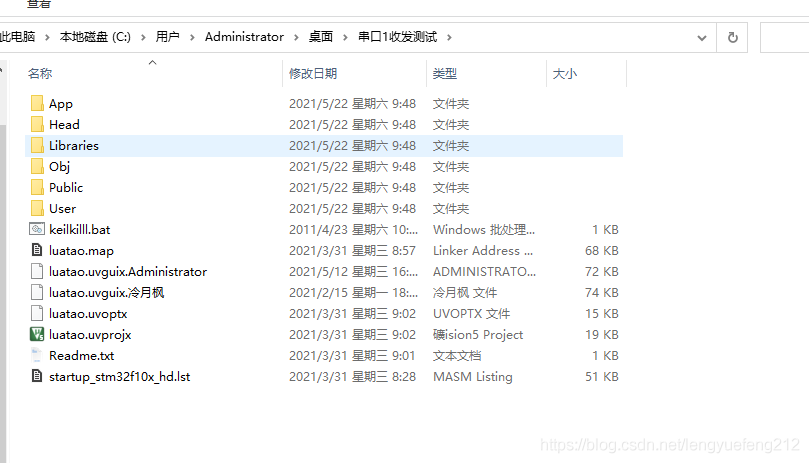

  1.拷贝一个F103的工程

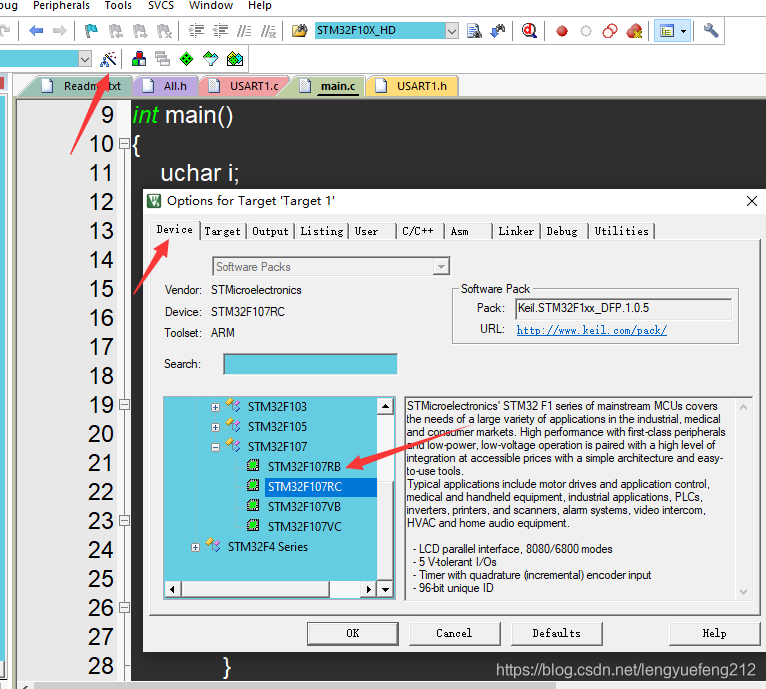

  2.名称更改
  因为我们是F103的工程,用的是F103的芯片,我们使用F107的芯片,需要选择对应的型号。
  这里我使用的是F107RCT6.
  3.预编译头文件更改
  因为我们使用的是F107,所以头文件有所不同。
  F103对应STM32F10X_HD(大容量),F107对应STM32F10X_CL。
  USE_STDPERIPH_DRIVER,STM32F10X_CL 中间需要用,隔开
  4.修改下载的容量
  如果我们使用下载器下载,需要设置一下这个芯片对应的容量大小,我的是RCT6,容量是256K。

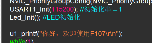

  测试:
  输入一句串口打印信息。
  结果:
  到此,移植成功。

  六、关于我的调试
  今天焊好了基本外围电路,然后上电测试,发现串口打印的都是乱码,因为我焊接的是8MHZ的晶振,时钟不正确。
  因为是之前的板子,焊接的是8MHZ的贴片的SMD晶振,手头上没有25MHZ的这种晶振,在实验室找了一通,也没有找到这个晶振,最后没有办法,只能飞线了,还好还有之前用的429开发板上的晶振。
