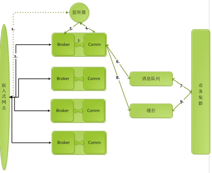

针对上面的需求我做了下面的通信服务设计,broker和comm部署在同一台服务器上并且是一对一的关系。
在上图中需要通信程序员开发的工作主要包括监听器和comm程序两部分,业务服务是充电系统的核心里面实现了如何计量、计费等逻辑,业务服务很是复杂但从通信服务的角度看主要用来处理嵌入式网关上传的数据和下发控制指令。当然不同的业务系统处理的业务不同,但是可以保证的是通信服务为他们提供了基础数据。

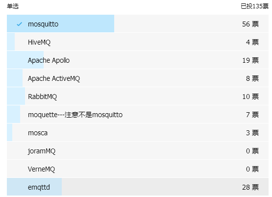

废话不多说!下面分享一下为什么这样设计和通信服务是如何实现的。经过比较我最终选择了mqtt协议作为物联网系统的通信协议,系统的架构设计也是协议确定后才设计的。选择了mqtt就面临选择哪个broker的问题,实现mqtt协议的broker如下图所示并且我在群里做了一次简单的使用量统计。
mosquitto只提供了一种桥接的方式而且不建议打开持久化,因为IO会降低broker的性能。如果关闭日志这就导致出了问题没地可查,虽然使用量最多但总感觉不够强大。emqttd确实支持了分布式部署的需求而且是国人实现的产品中文开发文档也是非常丰富,却无法满足灰度发布需要的灵活度,由于目前开源的broker都无法全部满足实际需求,于是就有了上面的系统架构。

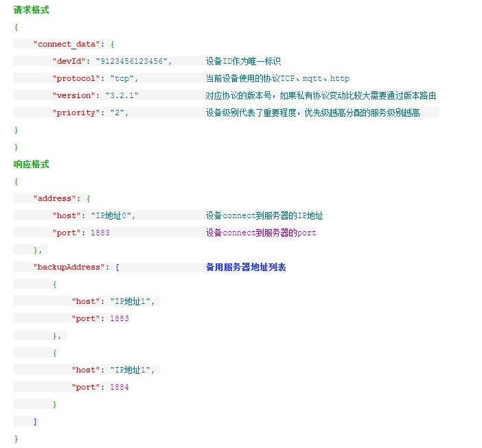

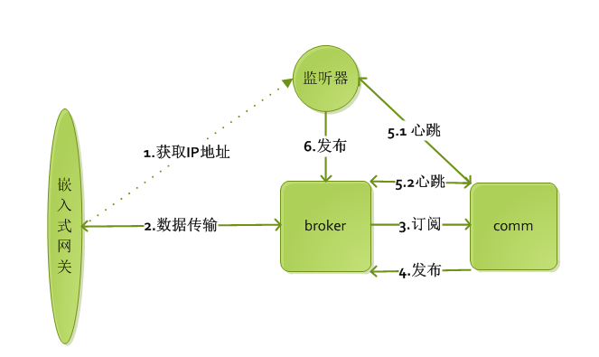

嵌入式网关在连接通信服务时(包括重连)首先以同步的方式向监听器请求获取URL地址然后再去和具体的broker通信,连接到broker后嵌入式网关不再和监听器通信。<1.获取IP地址>的过程我们可以采用http rest方式,这里可以借鉴httpDNS 的思路 <2.数据传输>的过程采用的是mqtt协议。监听器通过设备ID、协议version和设备重要程度动态分配通信服务器IP给设备端,设备通过分配的地址和broker建立长链接。下面列举一下设备向监听器发送的请求、响应格式:
备用服务器地址用于在嵌入式网关端缓存一份通信服务器的地址列表如果监听器服务挂掉(connect监听器超时),设备需要在备用服务器列表中选择一个服务器进行通信。
监听器需要哪些功能呢!
功能1:
对于主流版本的设备可以采用轮询或者加权轮询的方式,主流的设备数量比较多不易采用设备ID路由表的方式。
功能2:
对于灰度发布的设备可以在监听器中配置一张内存路由表,如果设备ID在路由表中就返回对应的通信服务器地址。
功能3:
对于多版本和多协议的需求我们也可以配置一张protocol和version的路由表,将特定版本的设备路由到指定的通信服务器上。为什么要加一张这样的路由表,主要原因是设备定制化需求也是比较多的,这些非标准化的需求如果兼容到标准的产品中可能会导致耦合度越来越高最后很难维护。采用这种路由的方式可以将标准产品和非标准项目区分开。
功能4:
监听器要有向broker直接发布消息的功能,这个设计主要是防止comm程序挂掉后连接着broker的嵌入式网关还在和broker通信导致数据到达不了comm丢失。监听器在检测到comm挂掉后要向broker发送一条嵌入式网关网络重连的消息(不是重启)方便监听器重新给这些设备分配可用的通信服务。这就要求所有的嵌入式网关有一个共同的订阅topic方便broker以广播的方式通知嵌入式网关网络重连,当然也可以是重启、时间同步、通知嵌入式程序升级、数据召唤等。
comm需要哪些功能呢!
功能1:
comm是broker的一个扩展他们共同组成了通信服务,comm需要有订阅和发布的功能用于接收和发送数据。一个嵌入式网关最少需要2个主题:“data/设备ID”用于发送数据给broker,"order/设备ID"用于接收broker发送的指令。
功能2:
上图中我们可以看到监听器和comm之间是有心跳的,如果comm挂掉监听器需要设置该地址的服务为不可用状态直到comm恢复才可以分配broker的地址给嵌入式网关使用。comm在启动的时候需要向监听器注册自己的地址信息,注册成功后监听器以主动请求comm的方式作为心跳,这样可以减少comm的实现复杂度。 心跳的内容可以是连接到本服务的socket数量或者是服务的压力指数,监听器获取这些信息可以实现更好的路由。

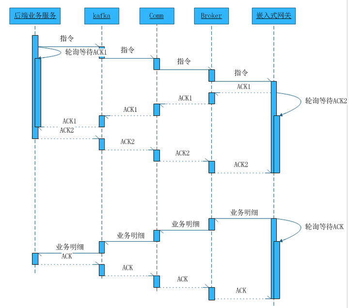

mqtt协议中提到的qos(quality of service) 只是数据到达broker的服务质量不能保证消费者(comm程序)不丢失数据。为了保证数据安全到达后端业务服务需要在设计业务流程时要添加业务层的ACK机制。这个确认由后端业务服务确认如果在规定的时间内没有收到ACK消息嵌入式网关需要重发。
上图中的消息都是以异步的方式发送而且一条消息到达对方中间需要经过kafka,comm,broker如果其中一方出问题都可能导致数据丢失。一条指令下发给嵌入式网关需要2次确认才能保证双方状态的一致性,
ACK1表示网关已经收到指令并且已经执行完成(成功或者失败),后端业务服务收到ACK1后根据结果做相应的业务处理。
ACK2是后端业务服务返回给嵌入式网关的确认,表示我已经收到你的返回结果咱俩的状态一致了,ACK1和ACK2里面应该包含业务所需要的数据。只有确认消息还不能满足功能实现的要求,后端业务服务在下发指令时应该包含一个指令生命周期T,后端业务服务和嵌入式网关的本次处理必须要在这个生命周期内完成,如果超过T时间都以超时处理。
1.如果指令丢失对嵌入式网关不会有影响,后端业务系统做超时处理。
2.如果ACK1丢失后端业务服务不会发送ACK2嵌入式设备如果在一个生命周期T后如果收不到ACK2嵌入式网关要进行业务回滚(结束充电)。
3.同理,如果ACK2丢失嵌入式设备也要做业务回滚。此时会导致平台与设备的状态不一致(后端业务服务已经收到ACK1认为执行完成)所以在回滚后要上传一次业务结束明细结果。因为这个返回结果是保证平台和设备状态一致的重要报文要有业务ACK机制。如果嵌入式网关没有业务回滚不需要立即发送业务明细等业务结束后发送。
上面的报文流程只是一个保证状态一致的例子,大家可以根据自己的业务添加相应的报文消息。
