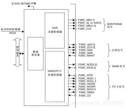

3.FSMC包含四个主要模块:AHB接口(包含FSMC配置寄存器);NOR闪存和PSRAM控制器;NAND闪存和PC卡控制器;外部设备接口。FSMC框图如图1:
图1 FSMC框图

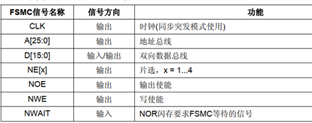

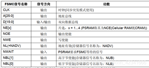

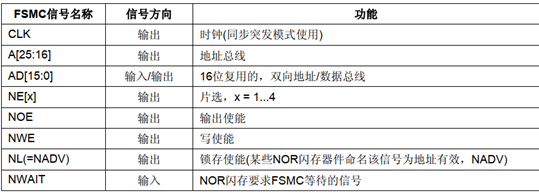

3.1 通讯引脚:在框图的右侧是FSMC外设相关的控制引脚,控制不同类型存储器的时候会有一些不同的引脚,其中地址线FSMC_A和数据线FSMC_D是所有控制器都共用的。NOR闪存和PSRAM接口的典型信号如表1~3,其中具有前缀“N”的信号表示低有效信号。
表1 非复用信号的NOR闪存接口
表2复用信号的NOR闪存接口
表3 非复用信号的PSRAM接口
3.2 存储器控制器:上面不同类型的引脚是连接到FSMC内部对应的存储控制器中的。NOR/PSRAM/SRAM设备使用相同的控制器,NAND/PC卡设备使用相同的控制器,不同的控制器有专用的寄存器用于配置其工作模式。
控制SRAM的有FSMC_BCR1/2/3/4控制寄存器、FSMC_BTR1/2/3/4片选时序寄存器以及FSMC_BWTR1/2/3/4写时序寄存器。每种寄存器都有4个,分别对应于4个不同的存储区域,各种寄存器介绍如下:
FSMC_BCR控制寄存器可配置要控制的存储器类型、数据线宽度以及信号有效极性能参数。
FSMC_BTR时序寄存器用于配置SRAM访问时的各种时间延迟,如数据保持时间、地址保持时间等。
FSMC_BWTR写时序寄存器与FMC_BTR寄存器控制的参数类似,它专门用于控制写时序的时间参数。
3.3 时钟控制逻辑:FSMC外设挂载在AHB总线上,时钟信号来自于 HCLK (默认72MHz),控制器的同步时钟输出就是由它分频得到。
