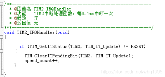

使用 TIM2 进行计数,采集时间为 50ms 采集一次。
真实温度和设定温度进行比较,大于设定温度,进行报警;小于设定温度,不出声音。

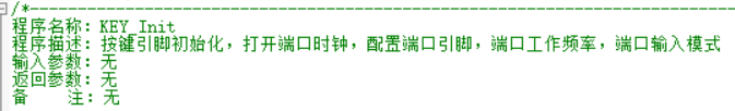

按键采用 KEY0 和 KEY1,进行设定温度的改变,KEY0 为设定温度增加 1 度功能按钮,KEY1 为设定温度减小 1 度功能按钮。
