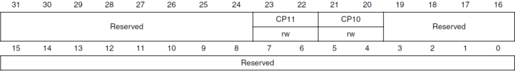

STM32L4 硬件上要开启 FPU 是很简单的,通过一个叫:协处理器控制寄存器(CPACR)的寄存器设置即可开启 STM32L4 的硬件 FPU。
这里我们就是要设置 CP11 和 CP10 这 4 个位,复位后,这 4 个位的值都为 0,此时禁止访问协处理器(禁止了硬件 FPU),我们将这 4 个位都设置为 1,即可完全访问协处理器(开启硬件 FPU),此时便可以使用 STM32L4 内置的硬件 FPU 了。

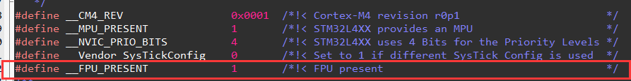

然后我们在stm32l475xx.h文件中发现了有这样一行代码
这一句说明我们的单片机是支持FPU的,此时__FPU_PRESENT是默认开启。

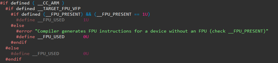

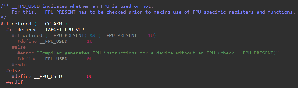

然后查找__FPU_USED的定义处。
在core_cm4.h中发现__FPU_USED的定义处
在这里发现默认__FPU_USED为失能状态。
发现__TARGET_FPU_VFP并没有定义。

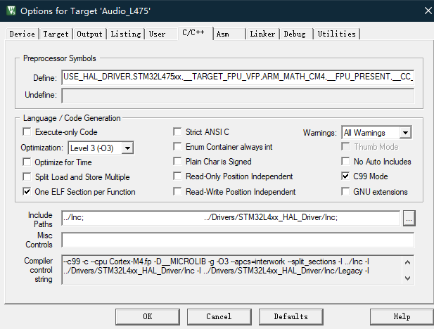

需要在keil工程里加入几个宏定义
__TARGET_FPU_VFP :FPU的条件编译配置宏(开和关) -》 配置该宏,则开
ARM_MATH_MATRIX_CHECK:库函数参数检查配置宏(开和关)
ARM_MATH_ROUNDING:库函数运算是否开启四舍五入(开和关)
ARM_MATH_CM4:使用FPU,必须配置该宏,不配置该宏,编译之后,默认使用math.h库函数,不使用硬件FPU
__CC_ARM:不同编译器的编译配置宏(__CC_ARM代表MDK开发环境)
需要在工程Option -》 C++ -》 define 加入以下代码,用英文逗号隔开,第二项根据自己使用的单片机型号进行选择。
USE_HAL_DRIVER,STM32L475xx,__TARGET_FPU_VFP,ARM_MATH_CM4,__FPU_PRESENT,__CC_ARM 可以发现在里面也添加了宏定义__FPU_PRESENT。因为根据实际经验,如果不加入这个宏定义,会报错。
Compiler generates FPU instructions for a device without an FPU (check __FPU_PRESENT
所以完整的宏定义为上述
