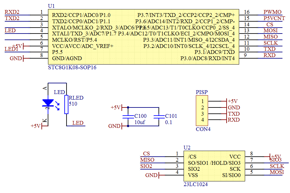

1. 实验电路的原理图
▲ 实验电路的原理图

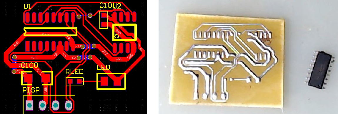

2. PCB
▲ PCB 设计版图

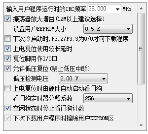

(1)单片机ISP硬件配置:
单片机的工作主要频率:
▲ 单片机的硬件配置

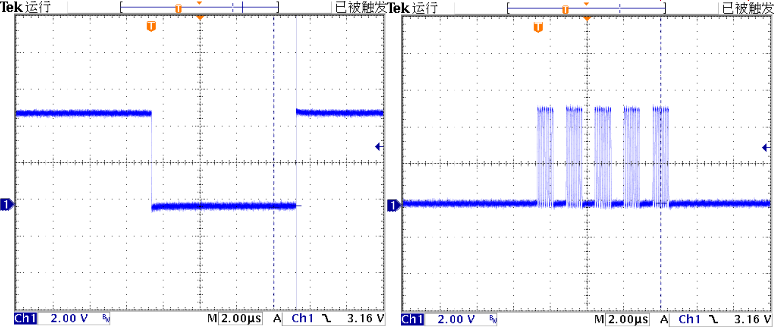

SPI基本信号,下图显示CS,CLK的信号。
▲ SPI中的基本信号,CS,CLK

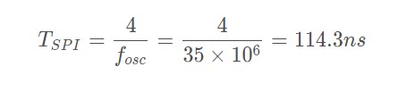

SPI 的CLK的频率设置为:
SPISendChar():消耗时间:1.6us
SPISendReceChar(): 1.6us

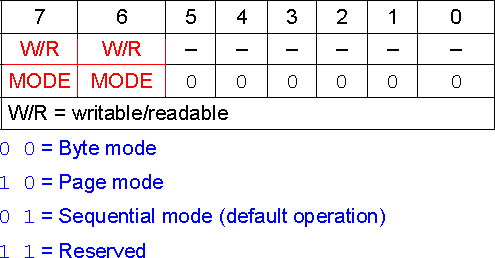

1. MODE REGISTER
(1)上电后读取Mode Register 缺省值:
上电后读取LC1024:
LC1024ReadMode: 0x40;
▲ MODE寄存器的定义
(2)对Mode Register 读写:

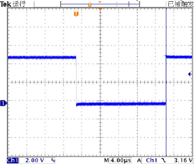

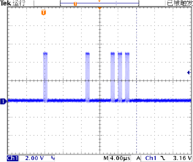

(3)测试读写单个字节的时间:
通过测试CS波形,可以测到对于LC1024单个字节的读写时间为:19.6us。
读写函数为: LC1024ByreRead(), LC1024ByteWrite()。
▲ LC1024读写单个字节时间(CS)
测量:LC1024ByteReadDim, LC1024ByteWriteDim,读写两个字节所需要的时间为:23.2us。

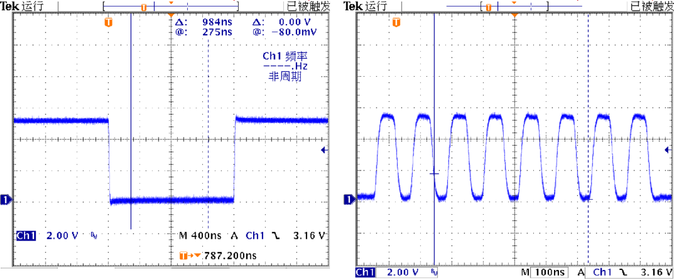

测量LC1024 CLK的波形,可以观察其中的主要延长来自于对于地址的操作。在LC1024ByteWrite()函数中存在对于长整地址的移位操作。所以前面的时序特别长了。
▲ 写操作中的CLK脉冲

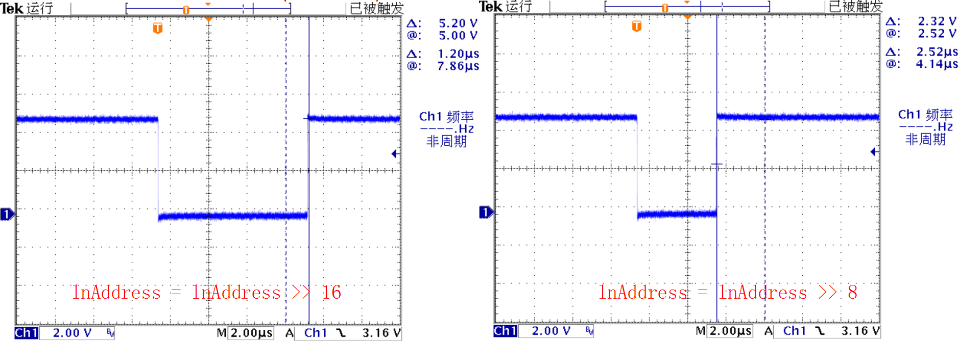

此时,读写一个字节所需要的时间为7.86us。
直接对长整地址移位所消耗的时间测量:
下面是测量的数据:
▲ 地址移位所消耗的时间
测试的代码:
OFF(LC1024_CS);
lnAddress = lnAddress 》》 8;
ON(LC1024_CS);
