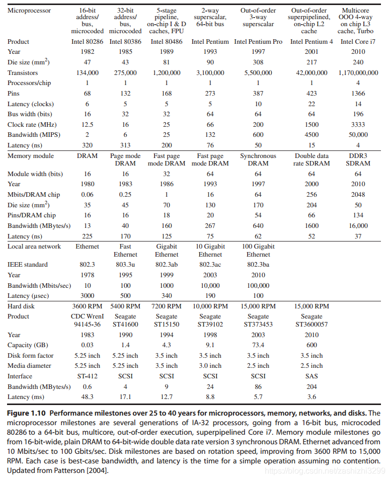

  80x86是intel公司的微处理器系列。
  价格:Intel 奔腾 G4560报价500人民币;英特尔(Intel) i5 8400 酷睿六核报价1800人民币。
  晶体管数量:8086有29K个晶体管;Pentium有3.1M个晶体管;Corei7有1.3亿个晶体管。
  寄存器数量:8086有8个16位通用寄存器。后来扩展,8个32位的寄存器

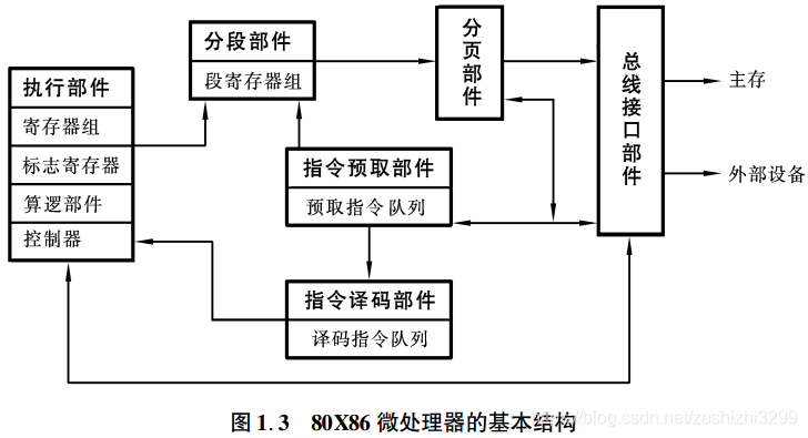

在80x86 CPU中进行的所有计算几乎都和寄存器有关。例如,将两个变量相加,把它们的和存入第3个变量中,必须先将其中一个变量装入一个寄存器中,并将第2个操作数和寄存器的值相加,然后将寄存器中的值存入目的变量。寄存器在每次计算中都充当媒介。因此,在80x86汇编语言程序中寄存器是非常重要的。
  逻辑运算单元:注意到x86上也有很多硬件运算资源(FPGA的主要资源),如ALU???
  内存:“PC系列微机内存在性质上不完全一致”,80286有24根地址线,内存为2^24=16MB,80386有32根地址线,内存为2^32=4096MB,

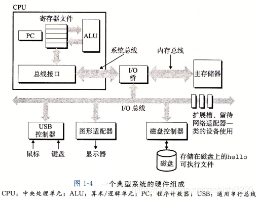

  CPU由运算器(ALU)、控制器(CU)和内部寄存器(R)三部分组成?
  https://blog.csdn.net/the_scent_of_th_soul/article/details/51925440
  控制器是全机的指挥中心,它负责把指令逐条从存储器中取出,经译码分析后向全机发出取数、执行、存数等控制命令,以完成程序所要求的功能。控制器包括以下几个部分:
  a.指令寄存器IR:用来存放从存储器取出的将要执行的指令码。
b.指令译码器ID:对指令寄存器IR中的指令操作码字段进行译码,以确定该指令执行什么操作。指令通常由操作码和操作数两部分组成。操作码表示该指令完成的操作,操作数表示参加操作的数本身或操作数所在地址。
c.可编程逻辑阵列PLA:用于产生取指令和执行指令所需要的各种微操作控制信号,并经过控制总线CB送往有关部件,使计算机完成相应的操作。
  PC三种总线:
  地址总线AB:在对存储器或I/O端口进行访问时,传送由CPU提供的要访问的存储单元或I/O端口的地址信息。AB是单向总线。
一个CPU有N根地址线,则可以说这个CPU的地址总线宽度为N,这样的CPU可以寻找2的N次方个内存单元。
  数据总线DB:CPU与内存或其他器件之间的数据传送是通过数据总线来完成的,数据总线的宽度决定了CPU和外界的数据传送速度。8根数据总线一次可传送一个字节。8088CPU的数据总线宽度为8,8086CPU的数据总线宽度为16。例如,CPU想向内存中写入数据89D8。 因为8088要分两次传送,第一次传送D8,第二次传送89。8086可一次性将数据传入内存。DB是双向总线
  控制总线CB:控制总线是一些不同的控制线的集合。有多少根控制总线就意味着CPU提供了对外部器件的多少种控制,控制总线的宽度决定了CPU对外部器件的控制能力。
  “主存(内存)是x86CPU外的存储区域,堆栈是在主存(内存)中开辟的一片数据存储区”
  推论:寄存器是CPU中的资源,没有地址??

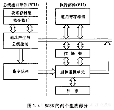

  “在x86列机中, 8086只有20根地址线, 直接寻址能力为2^20B=1MB, 物理地址编号从0~0FFFFF H。CPU与存储器交换信息必须使用20位的物理地址。 但是,8086 内部却是16位结构, 它里面与地址有关的寄存器全部都是16 位的,因此,它只能进行 16位地址运算, 表示16位地址, 寻找操作数的范围最多也只能是64KB。 为了能表示20位物理地址,8086 的设计人员提出了将主存分段使用的方案: 将 1MB 的存储器按64KB分段, 设置 4 个段寄存器保存当前可使用段的段首址。访问存储单元时,CPU选择某一适当的段寄存器,与本段中某一待访问存储单元的偏移地址相加, 则得到该单元的20位物理地址。寻找操作数的范围就可达到 1MB。
  随着x86系列机的发展, 特别是32位CPU的推出, 它已能全面支持32位的数据、指令和寻址方式, 可访问 4GB 的存储空间。 但为了与8086兼容, 一直保留了主存的分段使用技术, 段寄存器也由4个增加至 6个并提供了实方式。”

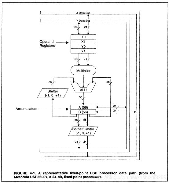

  DSP(digital signal processor)是一种独特的微处理器,有自己的完整指令系统,是以数字信号来处理大量信息的器件。其最大特点是内部有专用的硬件乘法器哈佛总线结构对大量的数字信号处理的速度快。一个数字信号处理器在一块不大的芯片内包括有控制单元、运算单元、各种寄存器以及一定数量的存储单元等等,在其外围还可以连接若干存储器,并可以与一定数量的外部设备互相通信,有软、硬件的全面功能,本身就是一个微型计算机。DSP采用的是哈佛设计,即数据总线和地址总线分开,使程序和数据分别存储在两个分开的空间,允许取指令和执行指令完全重叠。也就是说在执行上一条指令的同时就可取出下一条指令,并进行译码,这大大的提高了微处理器的速度。另外还允许在程序空间和数据空间之间进行传输,因为增加了器件的灵活性。其工作原理是接收模拟信号,转换为0或1的数字信号,再对数字信号进行修改、删除、强化,并在其他系统芯片中把数字数据解译回模拟数据或实际环境格式。它不仅具有可编程性,而且其实时运行速度可达每秒数以千万条复杂指令程序,远远超过通用微处理器,。它的强大数据处理能力和高运行速度,是最值得称道的两大特色。由于它运算能力很强,速度很快,体积很小,而且采用软件编程具有高度的灵活性,因此为从事各种复杂的应用提供了一条有效途径。根据数字信号处理的要求,DSP芯片一般具有如下主要特点:
  (1)在一个指令周期内可完成一次乘法和一次加法;(2)程序和数据空间分开,可以同时访问指令和数据;(3)片内具有快速RAM,通常可通过独立的数据总线在两块中同时访问;(4)具有低开销或无开销循环及跳转的硬件支持;(5)快速的中断处理和硬件I/O支持;(6)具有在单周期内操作的多个硬件地址产生器;(7)可以并行执行多个操作;(8)支持流水线操作,使取指、译码和执行等操作可以重叠执行。
  DSP:实际上就是乘加器,FPGA内部可以集成多个乘加器,而一般的DSP芯片往往每个core只有一个。换言之,FPGA可以更容易实现多个DSP core功能。在某些需要大量乘加计算的场合,往往多个乘加器并行工作的速度可以远远超过一个高速乘加器。

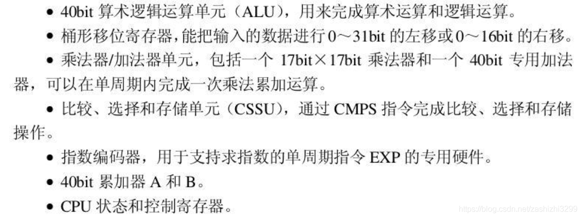

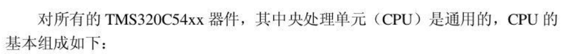

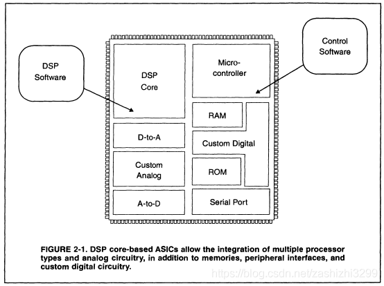

  下图为DSP芯片典型结构,以及典型定点型乘法器data path
  关键部件:乘法器、ALU、(移位)寄存器
  注意DSP功能划分,其CPU中不包含存储和总线,core是什么???

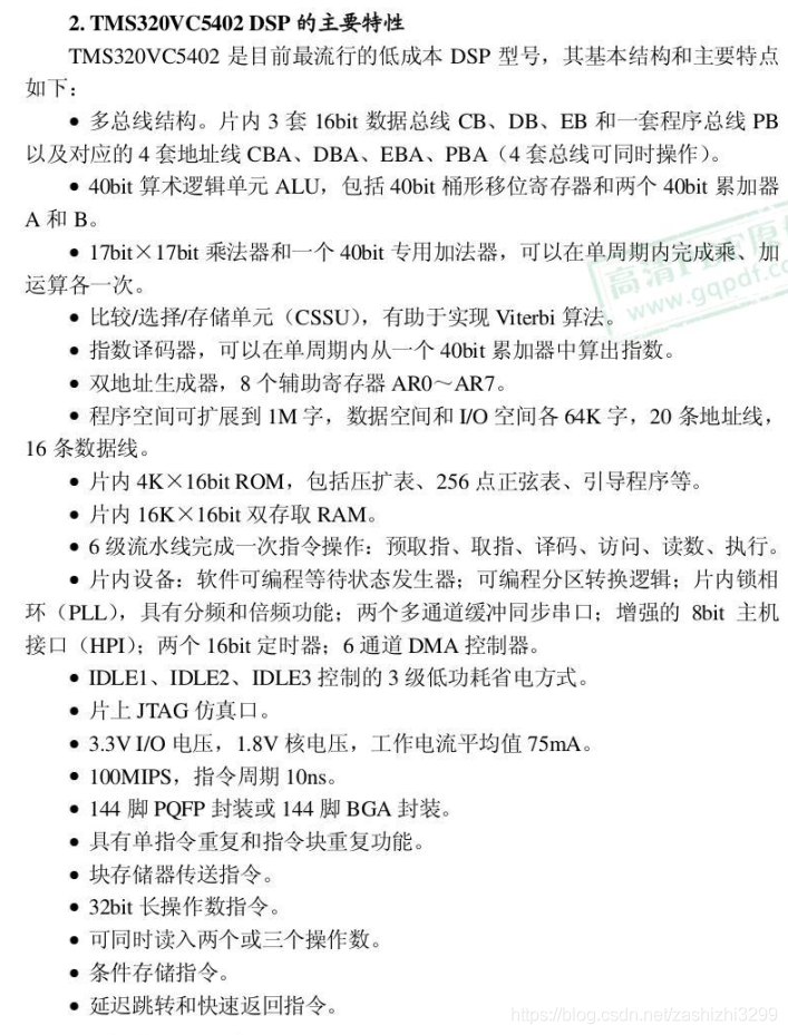

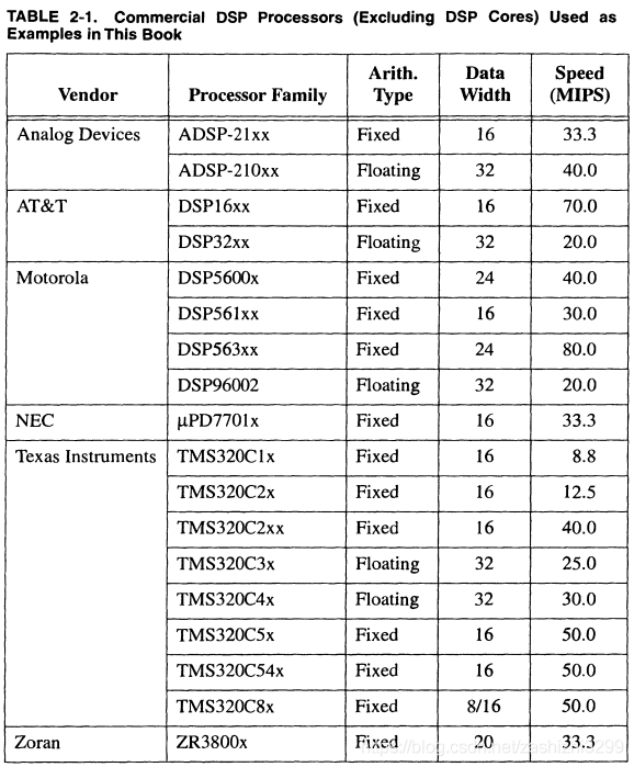

  典型DSP的CPU参数(TI公司):
  典型DSP芯片参数:

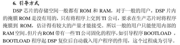

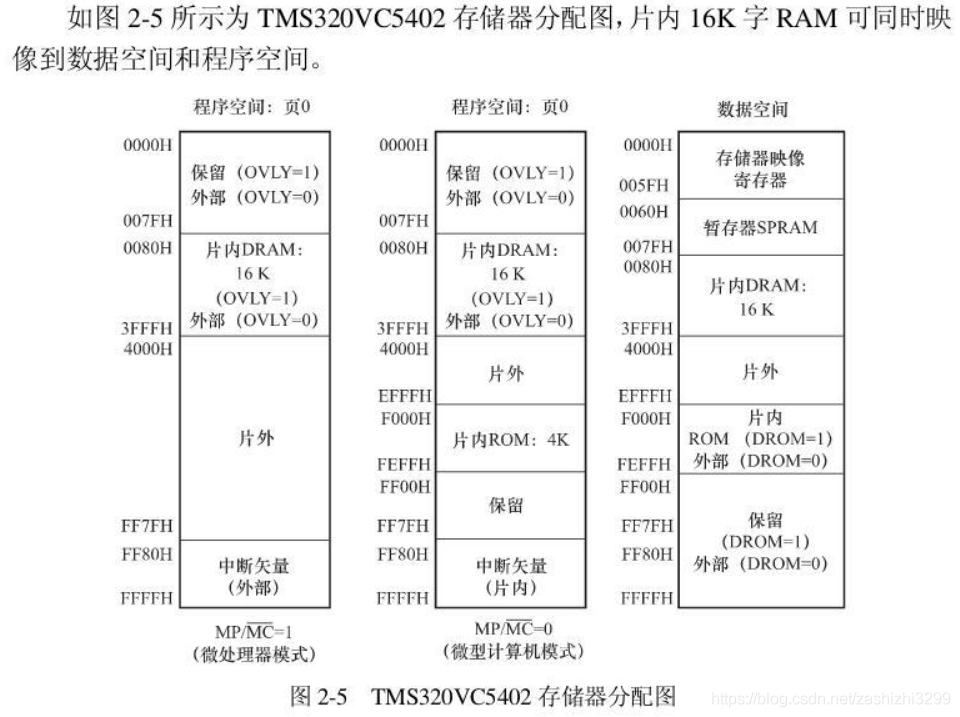

  DSP存储:
  存储空间使用权限:

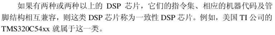

  DSP芯片兼容、一致性问题:同厂商产品可能兼容。

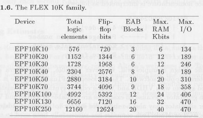

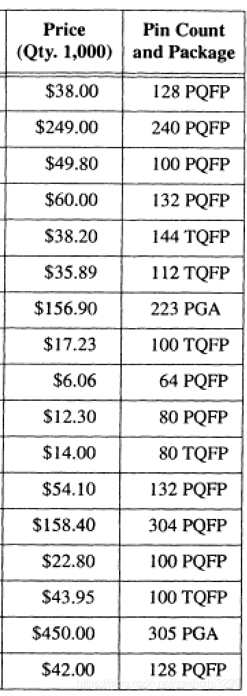

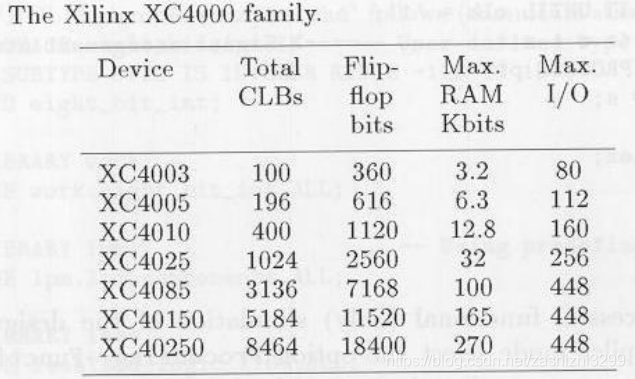

  其他公司(Xilinx和Altera)FPGA芯片不同型号资源:
  其中,基本单元分别为CLB(configurable logic block)和EAB(embedded array block)

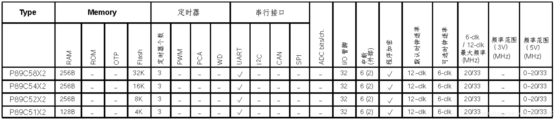

  单片机(以51为例)
  “51单片机是对所有兼容Intel 8031指令系统单片机的统称。该系列单片机的始祖是Intel的8004单片机,后来随着Flash rom技术的发展,8004单片机取得了长足的进展,成为应用最广泛的8位单片机之一,其代表型号是ATMEL公司的AT89系列,它广泛应用于工业测控系统之中。很多公司都有51系列的兼容机型推出,今后很长的一段时间内将占有大量市场。51单片机是基础入门的一个单片机,还是应用最广泛的一种。需要注意的是51系列的单片机一般不具备自编程能力。”
  8051:第二代单片机代表,属MCS-51系列;AT89C51:是ATMEL公司推出的与MCS-51兼容的单片机,为第三代单片机。
  MCS-51单片机是指美国Intel公司生产的一系列单片机的总称。这一系列包含8031 8051 8751 8032 8052 8752。8051单片机是最早也是最典型的产品。而AT89C51是以8051的核心电路为基础后来由ATMEL开发出来的,还有类似的STC51单片机,功能都是一样的只不过生产公司不同因而冠以的前面英文字母不同。就是说8051与AT89C51功能是完全一样的,不过8051是不是市面上已经不出售了。

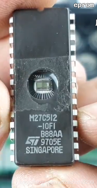

  ROM、RAM、flash、时钟晶振、接口资源

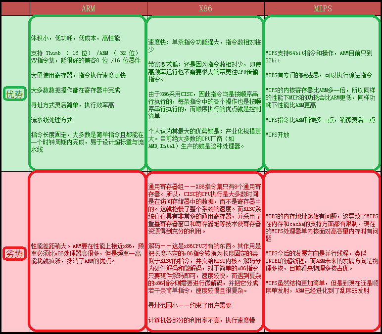

  PC、单片机、DSP、FPGA、ARM   对比
  区别:
  ARM具有比较强的事务管理功能,可以用来跑界面以及应用程序等,其优势主要体现在控制方面;ARM是32位的单片机,其内部硬件资源的性能较高,可以加载操作系统成为其主要特点,有了操作系统,就可以像pc机那样多任务实时处理,就是同一时间内能完成多个任务,而且不会互相影响。

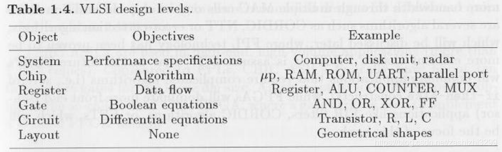

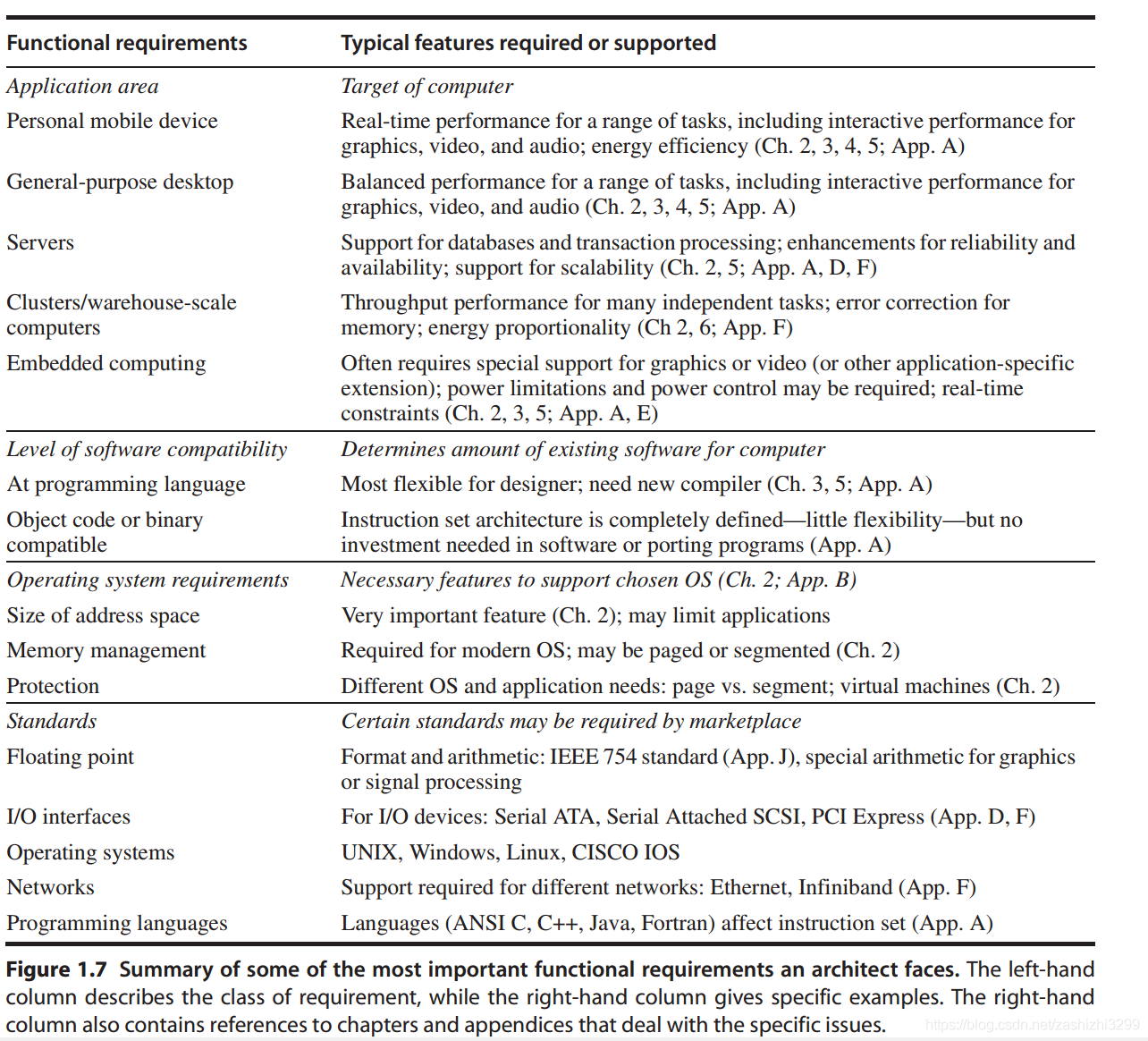

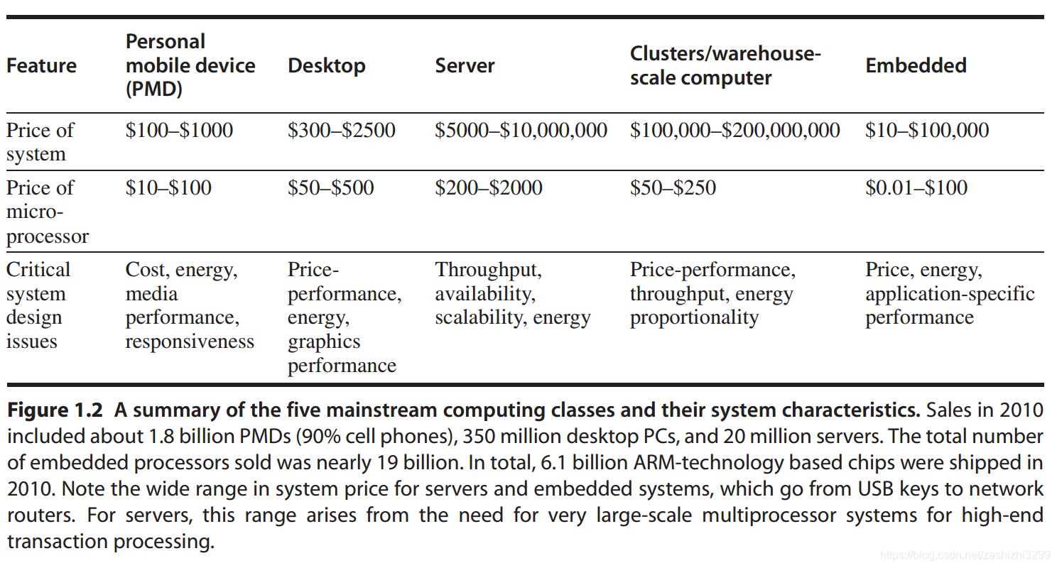

  集成电路设计等级:
  应用对于芯片的不同要求
  手机、台式电脑、服务器、集群式计算机、嵌入式
