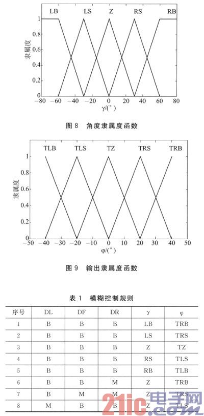

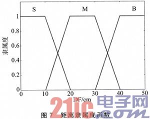

①定义移动平台与左侧障碍物的距离为DL、与右侧障碍物的距离为DR、前方障碍物的距离为DF。模糊子集定义为{S,M,B},分别表示小、中、大,相应的距离隶属度函数如图7所示。
②定义移动平台和目标点之间夹角为γ,模糊子集定义为{LB,LS,Z,RS,RB},分别表示左大、左小、零、右小和右大。相应的角度隶属度函数如图8所示。
③移动平台的旋转角度中的模糊子集定义为{TLB,TLS,TZ,TRS,TRB}。分别表示左转大、左转小、不旋转、右转小、右转大,相应的输出隶属度函数如图9所示。
3.2 建立模糊控制规则
在移动机器人远离障碍物或不存在障碍物的情况下,依据移动平台的行驶轨迹,可以先对行驶方向进行调整。当检测到障碍物接近移动平台时,移动平台应改变行驶轨迹,避免发生碰撞。移动平台的部分模糊控制规则如表1所列。
3.3 模糊推理和解模糊化
根据距离隶属度函数,将超声波测量得到的不同方位的距离数据转换为模糊逻辑状态,再查找模糊控制规则,查表得到相应的输出模糊量。
解模糊化是输出模糊量映射到动作行为的过程。模糊控制器对移动平台的动作进行了分解并编码,将复杂的动作分解为一系列简单动作的叠加,使得每一个输出模糊量对应一套动作。
例如在检测到前方有障碍物并确定左转时,可以将机器人动作分解为:后退(左转,即先后退,再左转。这样可以减小机器人触碰到前方障碍物的概率。
