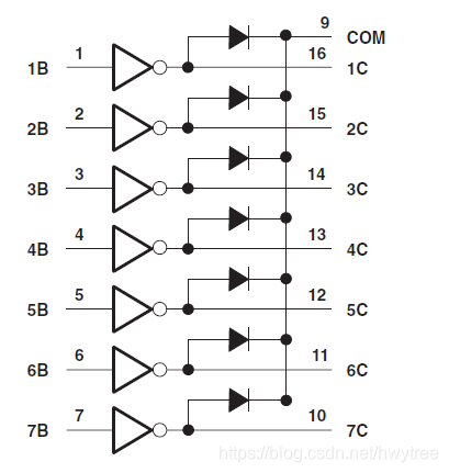

ULN2003的原理如下所示:
芯片实现从B端向C端的open-drain转换,也即B端输出高,C端输出0电平(接地),而B端输出低,则C端输出高阻;C端接于步进电机的驱动线,步进电机的公共端接到驱动电压(如5V);当C端接地时,步进电机的相线上经过电流。ULN2003本身的COM端是反电势保护端,一般可以接到驱动电压(如5V),当反电势大于驱动电压,电流从驱动电源端走掉,而不经过ULN2003导致内部击穿。

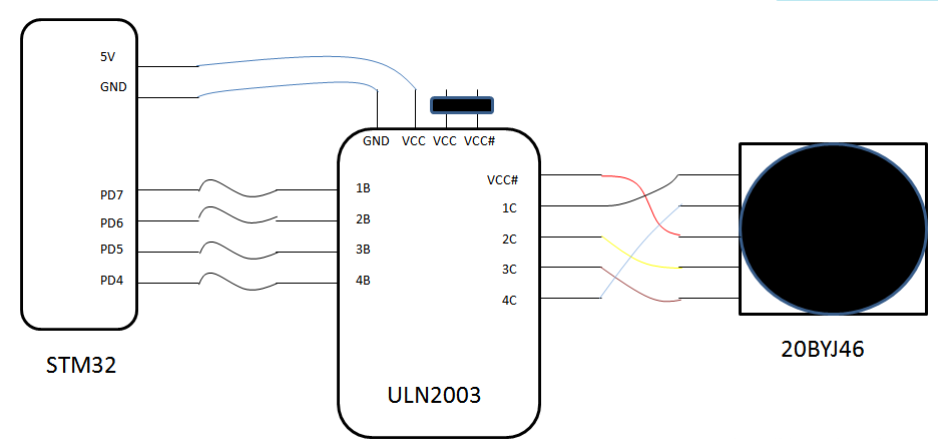

ULN2003模块的原理图如下:
将P4连接器的2端接到驱动电压(如5V),将3和4端通过跳线帽连接,将1端接到地,则完成供电端的连接;注意如果供电和信号控制端不在一起,则需要先将二者共地。ULN2003模块有7组信号转换端口,用1~4组端口作为步进电机的连接端口。

小型5线4相步进电机有多种选型,20BYJ46是其中一种,额定电压为5V。5线中公共端连接驱动电压,而另外4线连接到信号驱动模块。
驱动模块将某一根相线接地,则在步进电机公共端作用下,实现对该相线对驱动。通过不断对驱动相序对转换,实现对步进电机对持续驱动。
4相步进电机的相线标记为A+,A-, B+, B-。建议根据步进电机datasheet里提供的相序进行换相设计,如20BYJ46的驱动时序:
需要注意匹配相线标记和驱动时序。实际上,因为国内出产的一些电机,datasheet可能沿用以前的,实际加工中给步进电机的接线顺序却做了调整,因此需要仔细核对和测试,以确认正确的相线标记。
如这一款20BYJ46,经过实际测试,正确的步进电机相线标记为:A+蓝,A-黑,B+棕,B-黄。

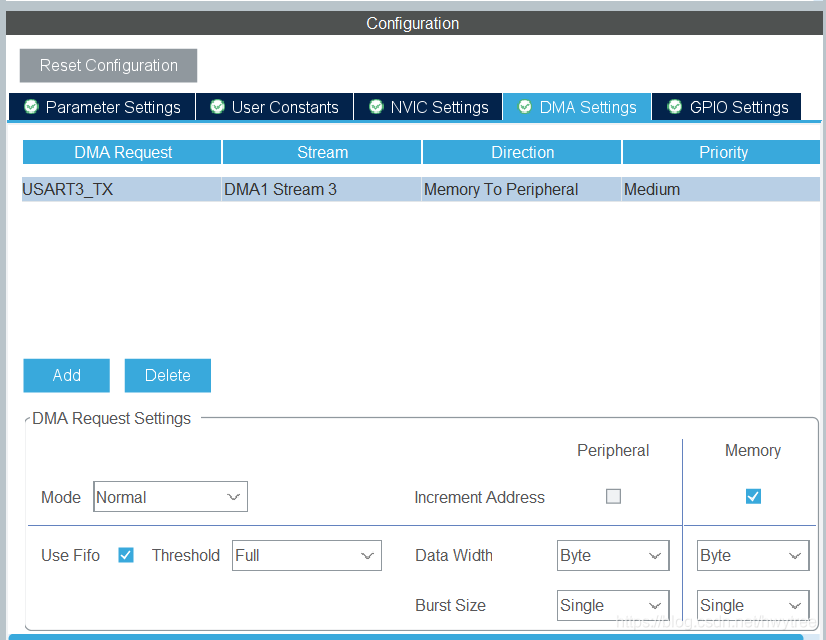

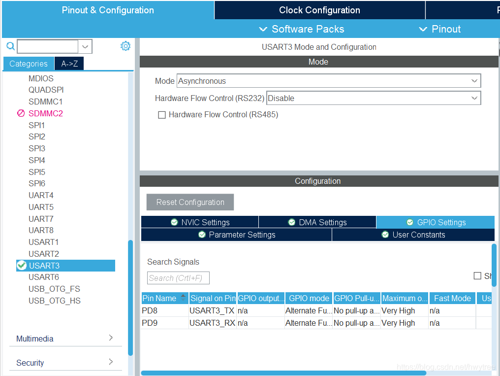

NUCLEO-F767ZI本身自带ST-LINK小板,并USB复用连接到STM32F67的UART3串口,这里以UART3串口作为命令接口。

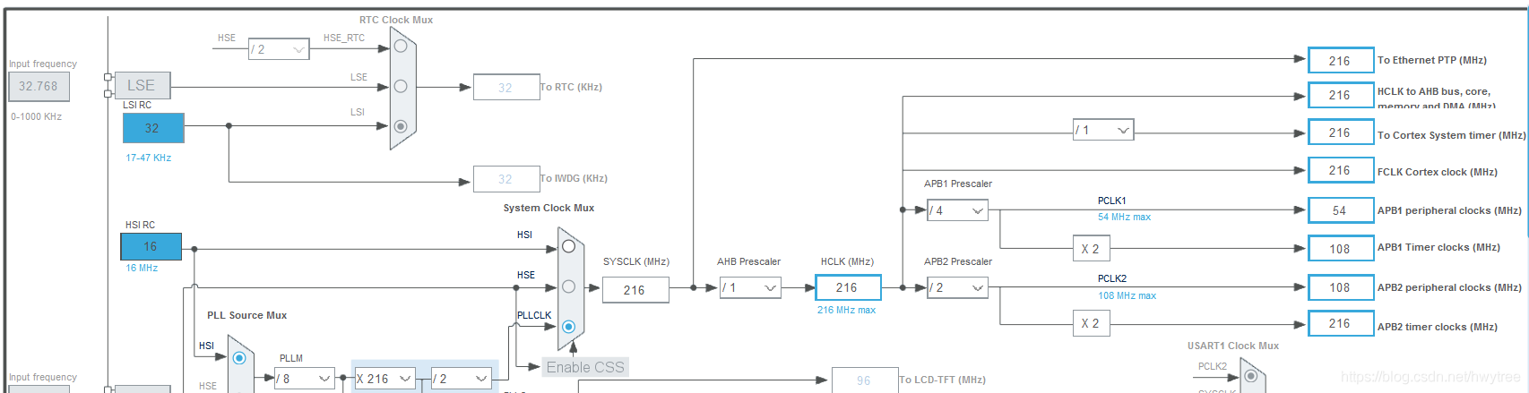

首先,配置工程的时钟:

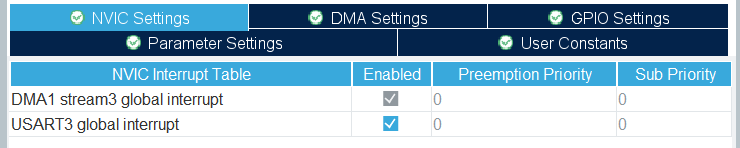

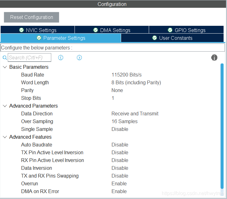

然后,配置通讯串口:

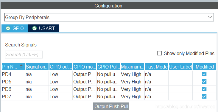

继续,配置PD4~PD7作为输出GPIO,默认输出低电平,并在硬件上连接到ULN2003模块的B端口。

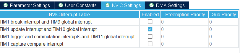

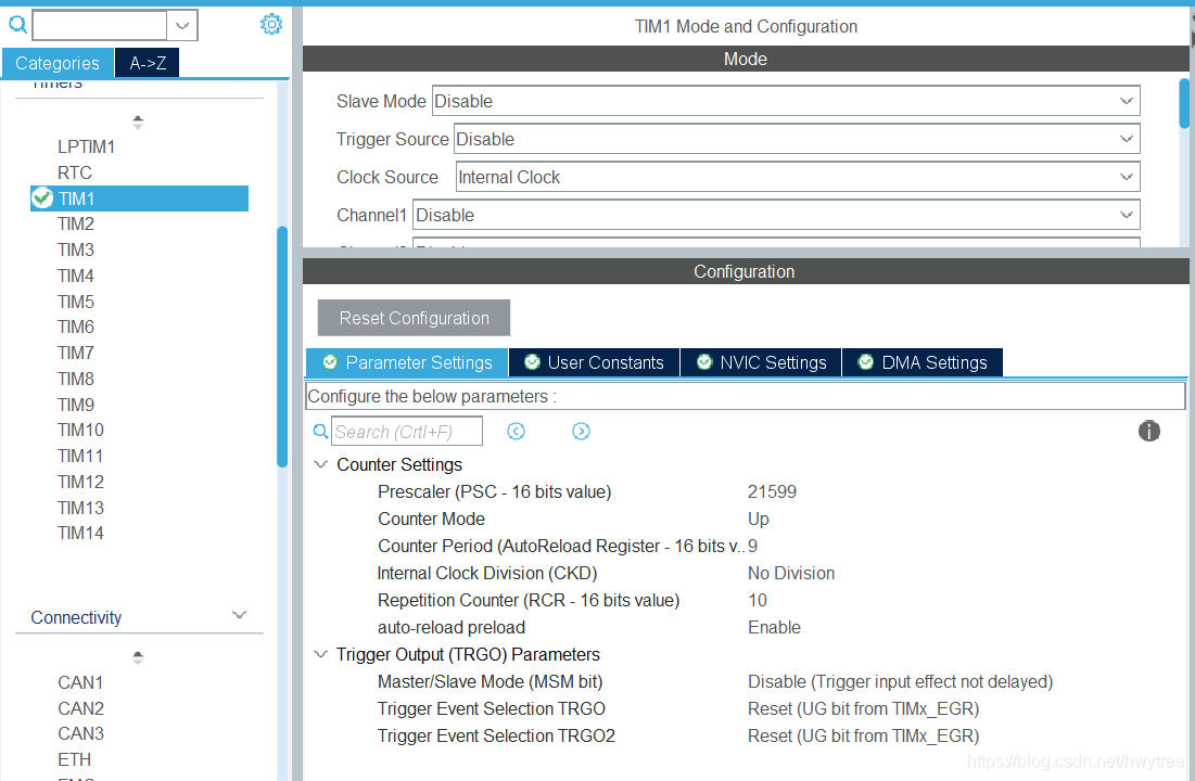

打开TIM1定时器,并设置允许中断,之后STM32程序会在每个中断到来时,进行输出相位切换。这里先设置为10ms产生一次中断,即10ms运行一步。

实际的接线图如下所示:

ULN2003的原理如下所示:
ULN2003模块的原理图如下:
首先,配置工程的时钟:
然后,配置通讯串口:

HAL_UART_Receive_IT(&huart3, &Uart_RxBuff, 1);
HAL_TIM_Base_Start_IT(&htim1);

* @brief System Clock Configuration
* @retval None
void SystemClock_Config(void)
RCC_OscInitTypeDef RCC_OscInitStruct = {0};
RCC_ClkInitTypeDef RCC_ClkInitStruct = {0};
RCC_PeriphCLKInitTypeDef PeriphClkInitStruct = {0};
/** Configure the main internal regulator output voltage
__HAL_RCC_PWR_CLK_ENABLE();
__HAL_PWR_VOLTAGESCALING_CONFIG(PWR_REGULATOR_VOLTAGE_SCALE1);
/** Initializes the RCC Oscillators according to the specified parameters
* in the RCC_OscInitTypeDef structure.
RCC_OscInitStruct.OscillatorType = RCC_OSCILLATORTYPE_HSI;
RCC_OscInitStruct.HSIState = RCC_HSI_ON;
RCC_OscInitStruct.HSICalibrationValue = RCC_HSICALIBRATION_DEFAULT;
RCC_OscInitStruct.PLL.PLLState = RCC_PLL_ON;
RCC_OscInitStruct.PLL.PLLSource = RCC_PLLSOURCE_HSI;
RCC_OscInitStruct.PLL.PLLM = 8;
RCC_OscInitStruct.PLL.PLLN = 216;
RCC_OscInitStruct.PLL.PLLP = RCC_PLLP_DIV2;
RCC_OscInitStruct.PLL.PLLQ = 2;
if (HAL_RCC_OscConfig(&RCC_OscInitStruct) != HAL_OK)
Error_Handler();
/** Activate the Over-Drive mode
if (HAL_PWREx_EnableOverDrive() != HAL_OK)
Error_Handler();
/** Initializes the CPU, AHB and APB buses clocks
RCC_ClkInitStruct.ClockType = RCC_CLOCKTYPE_HCLK|RCC_CLOCKTYPE_SYSCLK
|RCC_CLOCKTYPE_PCLK1|RCC_CLOCKTYPE_PCLK2;
RCC_ClkInitStruct.SYSCLKSource = RCC_SYSCLKSOURCE_PLLCLK;
RCC_ClkInitStruct.AHBCLKDivider = RCC_SYSCLK_DIV1;
RCC_ClkInitStruct.APB1CLKDivider = RCC_HCLK_DIV4;
RCC_ClkInitStruct.APB2CLKDivider = RCC_HCLK_DIV2;
if (HAL_RCC_ClockConfig(&RCC_ClkInitStruct, FLASH_LATENCY_7) != HAL_OK)
Error_Handler();
PeriphClkInitStruct.PeriphClockSelection = RCC_PERIPHCLK_USART3;
PeriphClkInitStruct.Usart3ClockSelection = RCC_USART3CLKSOURCE_PCLK1;
if (HAL_RCCEx_PeriphCLKConfig(&PeriphClkInitStruct) != HAL_OK)
Error_Handler();
* @brief TIM1 Initialization Function
* @param None
* @retval None
static void MX_TIM1_Init(void)
/* USER CODE BEGIN TIM1_Init 0 */
/* USER CODE END TIM1_Init 0 */
TIM_ClockConfigTypeDef sClockSourceConfig = {0};
TIM_MasterConfigTypeDef sMasterConfig = {0};
/* USER CODE BEGIN TIM1_Init 1 */
/* USER CODE END TIM1_Init 1 */
htim1.Instance = TIM1;
htim1.Init.Prescaler = 21599;
htim1.Init.CounterMode = TIM_COUNTERMODE_UP;
htim1.Init.Period = 9;
htim1.Init.ClockDivision = TIM_CLOCKDIVISION_DIV1;
htim1.Init.RepetitionCounter = 10;
htim1.Init.AutoReloadPreload = TIM_AUTORELOAD_PRELOAD_ENABLE;
if (HAL_TIM_Base_Init(&htim1) != HAL_OK)
Error_Handler();
sClockSourceConfig.ClockSource = TIM_CLOCKSOURCE_INTERNAL;
if (HAL_TIM_ConfigClockSource(&htim1, &sClockSourceConfig) != HAL_OK)
Error_Handler();
sMasterConfig.MasterOutputTrigger = TIM_TRGO_RESET;
sMasterConfig.MasterOutputTrigger2 = TIM_TRGO2_RESET;
sMasterConfig.MasterSlaveMode = TIM_MASTERSLAVEMODE_DISABLE;
if (HAL_TIMEx_MasterConfigSynchronization(&htim1, &sMasterConfig) != HAL_OK)
Error_Handler();
/* USER CODE BEGIN TIM1_Init 2 */
/* USER CODE END TIM1_Init 2 */
* @brief USART3 Initialization Function
* @param None
* @retval None
static void MX_USART3_UART_Init(void)
/* USER CODE BEGIN USART3_Init 0 */
/* USER CODE END USART3_Init 0 */
/* USER CODE BEGIN USART3_Init 1 */
/* USER CODE END USART3_Init 1 */
huart3.Instance = USART3;
huart3.Init.BaudRate = 115200;
huart3.Init.WordLength = UART_WORDLENGTH_8B;
huart3.Init.StopBits = UART_STOPBITS_1;
huart3.Init.Parity = UART_PARITY_NONE;
huart3.Init.Mode = UART_MODE_TX_RX;
huart3.Init.HwFlowCtl = UART_HWCONTROL_NONE;
huart3.Init.OverSampling = UART_OVERSAMPLING_16;
huart3.Init.OneBitSampling = UART_ONE_BIT_SAMPLE_DISABLE;
huart3.AdvancedInit.AdvFeatureInit = UART_ADVFEATURE_NO_INIT;
if (HAL_UART_Init(&huart3) != HAL_OK)
Error_Handler();
/* USER CODE BEGIN USART3_Init 2 */
/* USER CODE END USART3_Init 2 */
* Enable DMA controller clock
static void MX_DMA_Init(void)
/* DMA controller clock enable */
__HAL_RCC_DMA1_CLK_ENABLE();
/* DMA interrupt init */
/* DMA1_Stream3_IRQn interrupt configuration */
HAL_NVIC_SetPriority(DMA1_Stream3_IRQn, 0, 0);
HAL_NVIC_EnableIRQ(DMA1_Stream3_IRQn);

实际的接线图如下所示:
