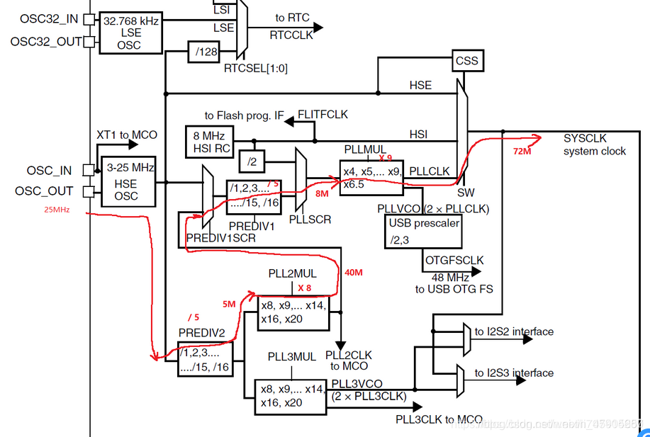

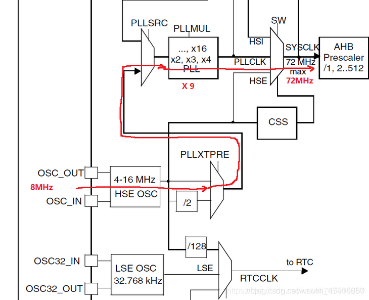

  【晶振区别】

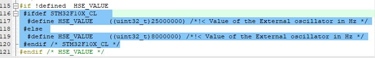

  通常电路板上,stm32f103采用8MHz外部晶振,stm32f107(互联型,STM32F10_CL)采用25MHz外部晶振(这时候默认时钟不用修改)。
  对应代码见V3.5.0版本固件库文件stm32f10x.h中Line115:

  F103,外接8M,直接9倍频,得到72M时钟。参考手册上对应时钟树图:
  F107因为具有USB OTG功能,因此需要特别时钟。一般采用25M外部晶振,方便提供USB或以太网相关时钟频率,最终系统时钟为72M。参考手册上对应时钟树图:

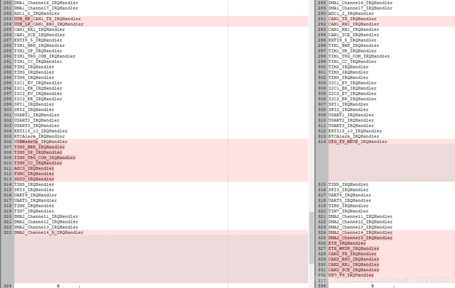

  【启动文件区别】
  查看F103对应的startup_stm32f10x_hd.s文件和F107对应的startup_stm32f10x_cl.s文件。Diffuse对比一下,发现只有OTG USB模块和Ethernet模块相关的中断及响应函数区别,再没有其它不同:
