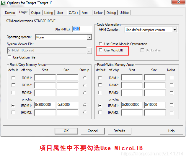

程序使用的是标准ç库,没有使用microlib中。项目属性中没有勾选使用microlib中复选框。
中的#pragma import(__ use_no_semihosting)这句话的作用是禁用半主机模式。默认情况下,的fopen函数是通过调用ARM调试器的指令读取调试器上的文件,如果程序运行在非调试模式下正式生成硬错误错误,这就是优化的半模式模式。只要程序编写_主机_ *系列的功能,开始关闭半主机模式,实现我们想要的功能。加上这句话,辅助我们检测并注意哪些功能需要更新,避免严重错误错误产生。

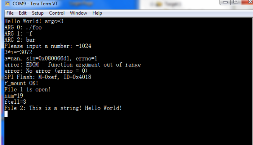

int main(int argc, char **argv)
  int i, ret;
  // 串口USART1是在_sys_open的usart_init函数中初始化的
  // 命令行参数由_sys_command_string函数的返回值指定
  printf("Hello World! argc=%dn", argc);
  for (i = 0; argv != NULL; i++)
    printf("ARG %d: %sn", i, argv);
#if 1
  printf("Please input a number: ");
  ret = scanf("%d", &i); // 请用Tera Term软件测试这个函数 (不要用普通的串口调试工具)
  if (ret == 1)
    printf("3*i=%dn", 3 * i);
  else
    printf("Not a number!");
    fflush(stdout); // 强制显示未换行的输出
    abort(); // 异常中止程序
#endif
  errno_test();
  // 使用文件函数前必须先挂载磁盘
  ret = file_init();
  if (!ret)
    return -1;
  file_test();
  file_test2();
  return 0; // 可通过重写_sys_exit函数接收主函数的返回值

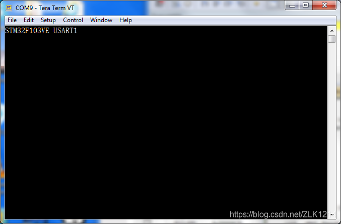

如果只想实现printf函数重定向到USART1串口输出,则只需要实现fputc函数并重定义__stdout变量就行了(不勾选Use MicroLIB):
/* Redefining low-level library functions to enable direct use of high-level library functions in the C library */
/* http://www.keil.com/support/man/docs/armlib/armlib_chr1358938931411.htm */
#include
#include
#pragma import(__use_no_semihosting) // 禁用半主机模式
struct __FILE
  int handle;
  /* Whatever you require here. If the only file you are using is */
  /* standard output using printf() for debugging, no file handling */
  /* is required. */
/* FILE is typedef'd in stdio.h. */
FILE __stdout;
int fputc(int ch, FILE *fp)
  if (fp == stdout)
    if (ch == 'n')
      while (USART_GetFlagStatus(USART1, USART_FLAG_TXE) == RESET); // 等待前一字符发送完毕
      USART_SendData(USART1, 'r');
    USART_SendData(USART1, ch);
  return ch;
// 用来接收main函数返回值的函数, 这个函数不允许返回
void _sys_exit(int returncode)
  while (1);
int main(void)
  GPIO_InitTypeDef gpio;
  USART_InitTypeDef usart;
  RCC_APB2PeriphClockCmd(RCC_APB2Periph_GPIOA | RCC_APB2Periph_USART1, ENABLE);
  // 串口发送引脚PA9设为复用推挽输出, 串口接收引脚PA10保持默认的浮空输入
  gpio.GPIO_Mode = GPIO_Mode_AF_PP;
  gpio.GPIO_Pin = GPIO_Pin_9;
  gpio.GPIO_Speed = GPIO_Speed_50MHz;
  GPIO_Init(GPIOA, &gpio);
  USART_StructInit(&usart);
  usart.USART_BaudRate = 115200;
  USART_Init(USART1, &usart);
  USART_Cmd(USART1, ENABLE);
  printf("STM32F103VE USART1n");
  return 0;
void HardFault_Handler(void)
  printf("Hard Error!n");
  while (1);
请注意,以上两个程序,在项目属性中不能使用MicroLIB勾选上!否则不能运行!!!
