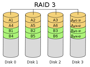

5.RAID4
RAID4 与 RAID3 的原理大致相同,区别在于条带化的方式不同。 RAID4 (图 6 )按照 块的方式来组织数据,写操作只涉及当前数据盘和校验盘两个盘,多个 I/O 请求可以同时得到处理,提高了系统性能。 RAID4 按块存储可以保证单块的完整性,可以避免受到其他磁盘上同条带产生的不利影响。
RAID4 在不同磁盘上的同级数据块同样使用 XOR 校验,结果存储在校验盘中。写入数据时, RAID4 按这种方式把各磁盘上的同级数据的校验值写入校验 盘,读取时进行即时校验。因此,当某块磁盘的数据块损坏, RAID4 可以通过校验值以及其他磁盘上的同级数据块进行数据重建。
RAID4 提供了 非常好的读性能,但单一的校验盘往往成为系统性能的瓶颈。对于写操作, RAID4 只能一个磁盘一个磁盘地写,并且还要写入校验数据,因此写性能比较差。而且随着成员磁盘数量的增加,校验盘的系统瓶颈将更加突出。正是如上这些限制和不足, RAID4 在实际应用中很少见,主流存储产品也很少使用 RAID4 保护。
图6 RAID4 :带有专用块级校验的数据条带

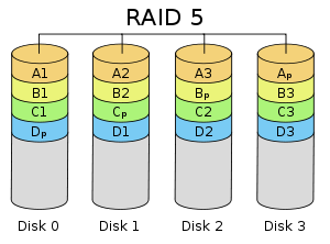

6.RAID5

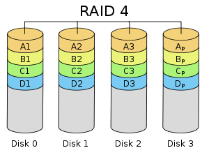

RAID5 应该是目前最常见的 RAID 等级,它的原理与 RAID4 相似,区别在于校验数据分布在阵列中的所有磁盘上,而没有采用专门的校验磁盘。对于数据和校验数据,它们的写操作可以同时发生在完全不同的磁盘上。因此, RAID5 不存在 RAID4 中的并发写操作时的校验盘性能瓶颈问题。另外, RAID5 还具备很好的扩展性。当阵列磁盘 数量增加时,并行操作量的能力也随之增长,可比 RAID4 支持更多的磁盘,从而拥有更高的容量以及更高的性能。
RAID5 (图 7)的磁盘上同时存储数据和校验数据,数据块和对应的校验信息存保存在不同的磁盘上,当一个数据盘损坏时,系统可以根据同一条带的其他数据块和对应的校验数据来重建损坏的数据。与其他 RAID 等级一样,重建数据时, RAID5 的性能会受到较大的影响。
RAID5 兼顾存储性能、数据安全和存储成本等各方面因素,它可以理解为 RAID0 和 RAID1 的折中方案,是目前综合性能最佳的数据保护解决方案。 RAID5 基本上可以满足大部分的存储应用需求,数据中心大多采用它作为应用数据的保护方案。
图7 RAID5 :带分散校验的数据条带

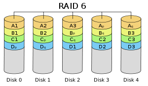

7.RAID6
前面所述的各个 RAID 等级都只能保护因单个磁盘失效而造成的数据丢失。如果两个磁盘同时发生故障,数据将无法恢复。 RAID6 (如图 8 )引入双重校验的概念,它可以保护阵列中同时出现两个磁盘失效时,阵列仍能够继续工作,不会发生数据丢失。 RAID6 等级是在 RAID5 的基础上为了进一步增强数据保护而设计的一种 RAID 方式,它可以看作是一种扩展的 RAID5 等级。
RAID6 不仅要支持数据的恢复,还要支持校验数据的恢复,因此实现代价很高,控制器的设计也比其他等级更复杂、更昂贵。 RAID6 思想最常见的实现方式是采用两个独立的校验算法,假设称为 P 和 Q ,校验数据可以分别存储在两个不同的校验盘上,或者分散存储在所有成员磁盘中。当两个磁盘同时失效时,即可通过求解两元方程来重建两个磁盘上的数据。
RAID6 具有快速的读取性能、更高的容错能力。但是,它的成本要高于 RAID5 许多,写性能也较差,并有设计和实施非常复杂。因此, RAID6 很少得到实际应用,主要用于对数据安全等级要求非常高的场合。它一般是替代 RAID10 方案的经济性选择。
图8 RAID6 :带双重分散校验的数据条带

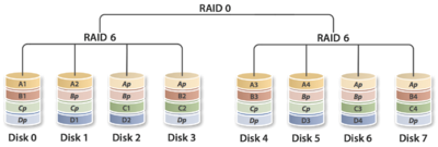

2. RAID01 和 RAID10
一些文献把这两种 RAID 等级看作是等同的,本文认为是不同的。 RAID01 是先做条带化再作镜像,本质是对物理磁盘实现镜像;而 RAID10 是先做镜像再作条带化,是对虚拟磁盘实现镜像。相同的配置下,通常 RAID01 比 RAID10 具有更好的容错能力,原理如图 9 所示。
RAID01 兼备了 RAID0 和 RAID1 的优点,它先用两块磁盘建立镜像,然后再在镜像内部做条带化。 RAID01 的数据将同时写入到两个磁盘阵列中,如果其中一个阵列损坏,仍可继续工作,保证数据安全性的同时又提高了性能。 RAID01 和 RAID10 内部都含有 RAID1 模式,因此整体磁盘利用率均仅为 50% 。
图 9 典型的 RAID01 (上)和 RAID10 (下)模型

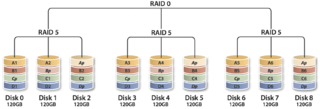

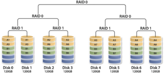

4.RAID30 ( RAID53 )、 RAID50 和 RAID60
这三种 RAID 等级与 RAID00 原理基本相同,区别在于成员 “ 磁盘 ” 换成了 RAID3 、 RAID5 和 RAID6 ,分别如图 11 、 12 、 13 所示。其中, RAID30 通常又被称为 RAID53[13] 。其实,可把这些等级 RAID 统称为 RAID X0 等级, X 可为标准 RAID 等级,甚至组合等级(如 RAID100 )。利用多层 RAID 配置,充分利用 RAID X 与 RAID0 的优点,从而获得在存储容量、数据安全性和 I/O 负载均衡等方面的大幅性能提升。
图11 典型的 RAID50 模型
图12 典型的 RAID50 模型
图13 典型的 RAID60 模型

5.RAID4
6.RAID5
7.RAID6

2. RAID01 和 RAID10
3.RAID100
通常看作 RAID 1+0+0 ,有时也称为 RAID 10+0 ,即条带化的 RAID10 。原理如图 10 所示。 RAID100 的缺陷与 RAID10 相同,任意一个 RAID1 损坏一个磁盘不会发生数据丢失,但是剩下的磁盘存在单点故障的危险。最顶层的 RAID0 ,即条带化任务,通常由软件层来完成。
RAID100 突破了单个 RAID 控制器对物理磁盘数量的限制,可以获得更高的 I/O 负载均衡, I/O 压力分散到更多的磁盘上,进一步提高随机读性能,并有效降低热点盘故障风险。因此, RAID100 通常是大数据库的最佳选择。
图10 典型的 RAID100 模型
图11 典型的 RAID50 模型
图12 典型的 RAID50 模型
图13 典型的 RAID60 模型
