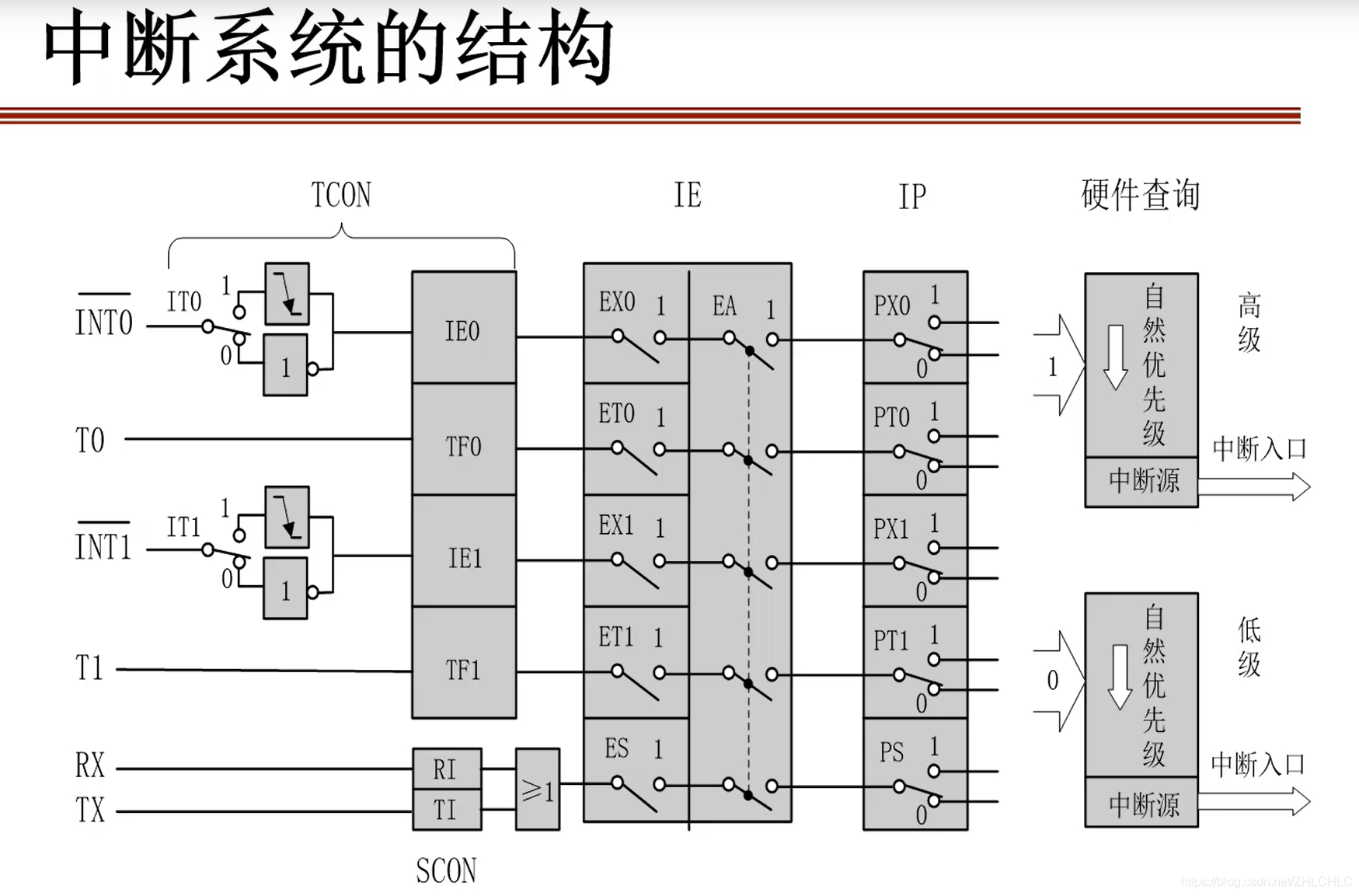

如上图所示51单片机总共有5个中断源,本博文先展示第一种 INT0 中断

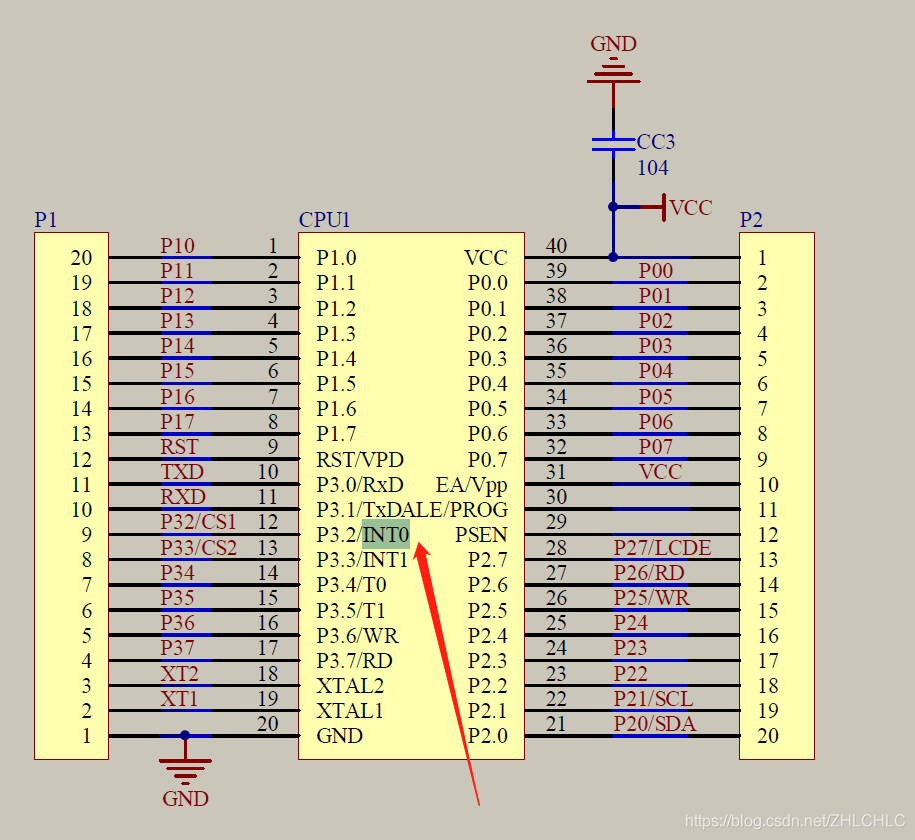

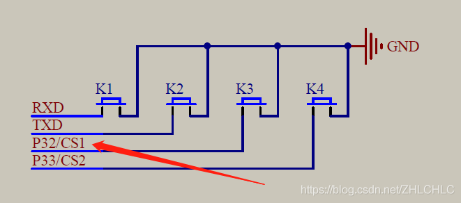

先看电路图
按键 P3^2 可以触发中断源 INT0
