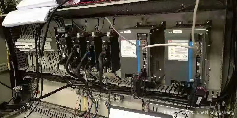

前往现场处理某客户的干扰问题,客户抱怨我们的交流伺服产品只要伺服使能(s_on),系统通讯就会异常,DIDO动作也异常,24v继电器线圈指示灯乱闪等问题频出。我们一向对于我们产品品质优良有非常大的自信的,因此专程驱车到现场处理,结果真相大白,解决了客户的问题。

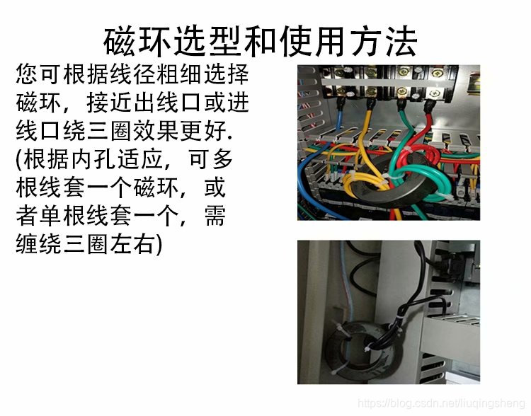

现场对每台伺服驱动器输出UVW和伺服电机的电磁抱闸两芯线增加Φ60磁环,减小输出载波EMI干扰
UVW三线并绕,工作时磁环会发热甚至有点烫手,这是正常的,说明磁环起到作用了。

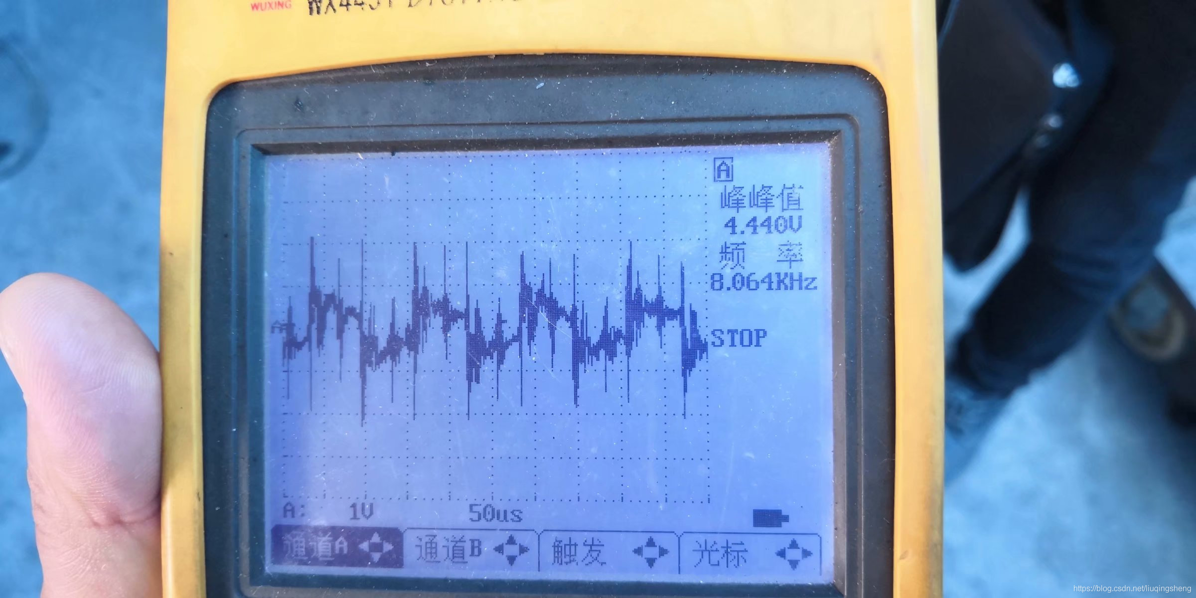

用电池供电的示波器,单表笔探针测量驱动器接地端,检测EMI干扰情况;
图四:显示vpp峰峰值电压为相对值和干净的地线端测量对比,可以发现干扰的强度。

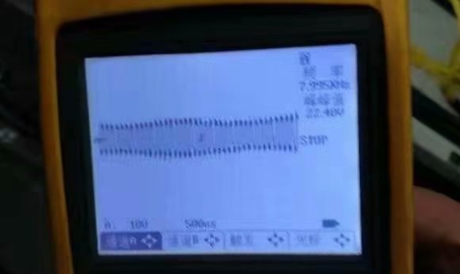

图五:峰峰值22.4V非常大,必需加强接地;
图六:谐波干扰波形

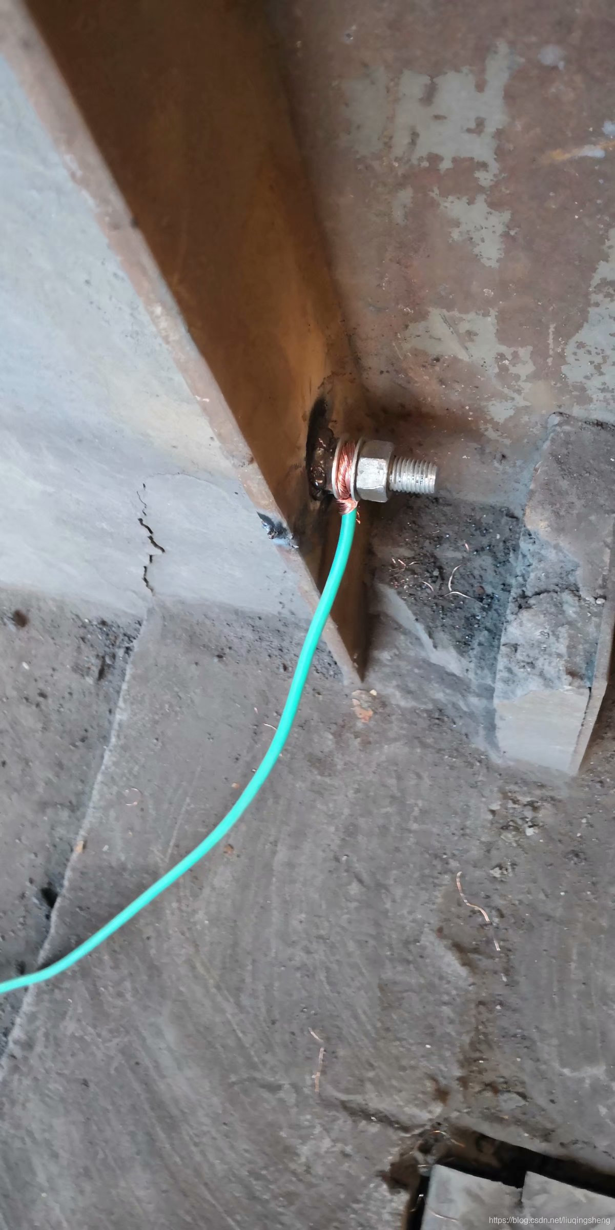

图七:在特殊情况下,将车间的钢构和水管焊接在一起,且焊接镀锌螺丝作为地线是折衷且可行的良好接地方法。
图八:弱电和强电电缆线尽量分开走线。

表现为 ETHERCAT总线通讯不稳定,全部24v继电器线圈指示LED灯无动作时闪烁,弱电GND接地端存在16~20v 8KHZ EMI串扰;

4.1.2 380v uvw电缆三线绕Φ63
40
25磁环,三线并绕8-10圈或更多(磁环不发烫),使得交流EMI谐波短路;
4.1.3 24v制动回路两根线并绕Φ40
25
25磁环,两线并绕8-10圈或更多,使得dc回路耦合的EMI在进入控制柜前交流短路;
