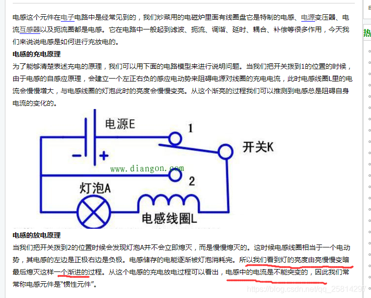

电感的充电原理是什么?
电感的放电原理是什么?
回帖
(1)
陈自萤
2021-10-9 11:09:14
