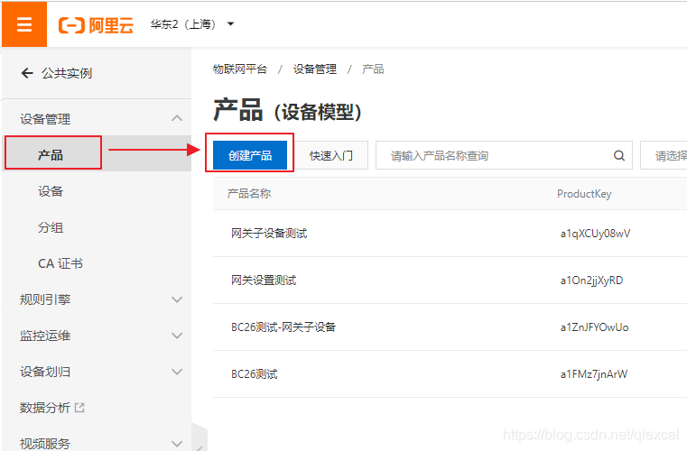

阿里云平台操作

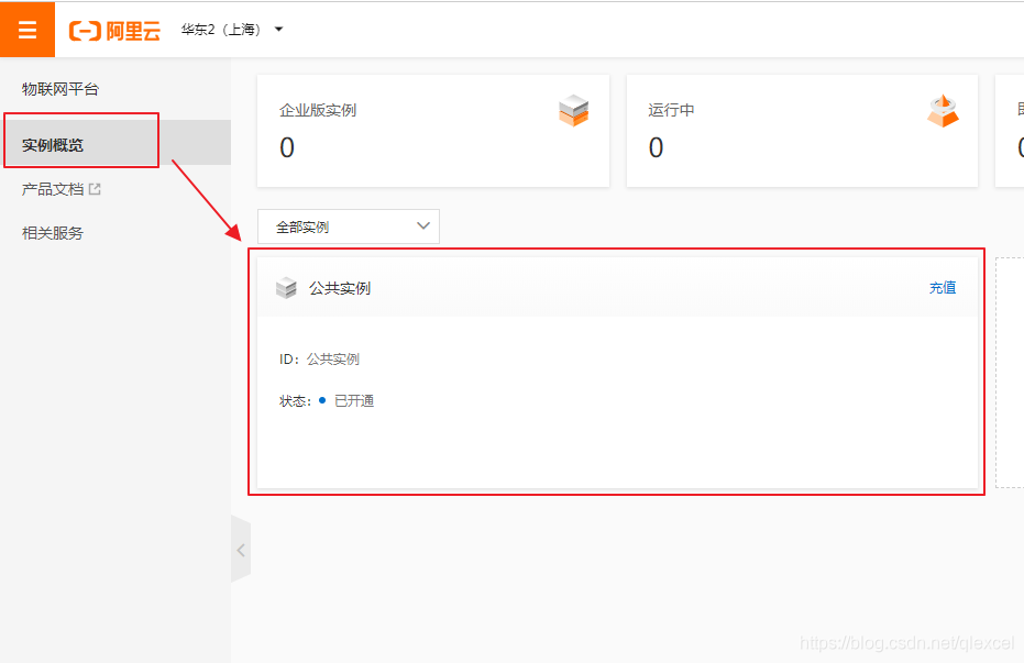

首先我们要知道BC26连接阿里云是连接阿里云上的某个设备,因此首先需要在阿里云上创建相应的设备。注册阿里云后,打开如下网址链接: 阿里云。 可以使用支付宝登录。登录后进入如下页面:

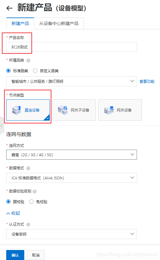

首先需要知道产品和设备的关系,他们是包含关系,比如一个智能家居产品里面包含了多个智能设备。因此需要先创建产品,然后再在产品下创建设备(产品只有一个,设备可以多个)。
弹出新建产品页面,填入产品信息:

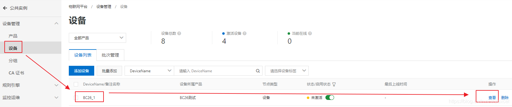

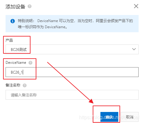

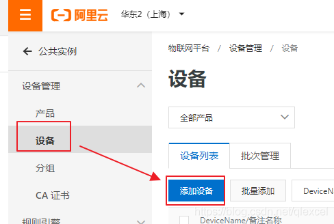

接下来创建设备,并添加到刚才创建的产品中:

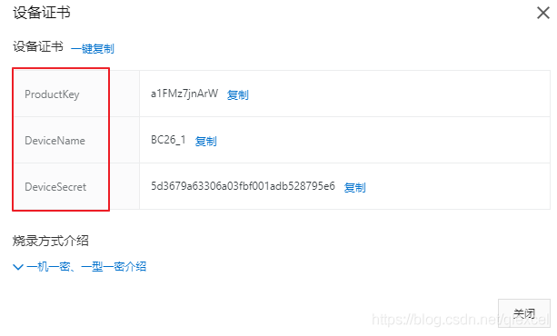

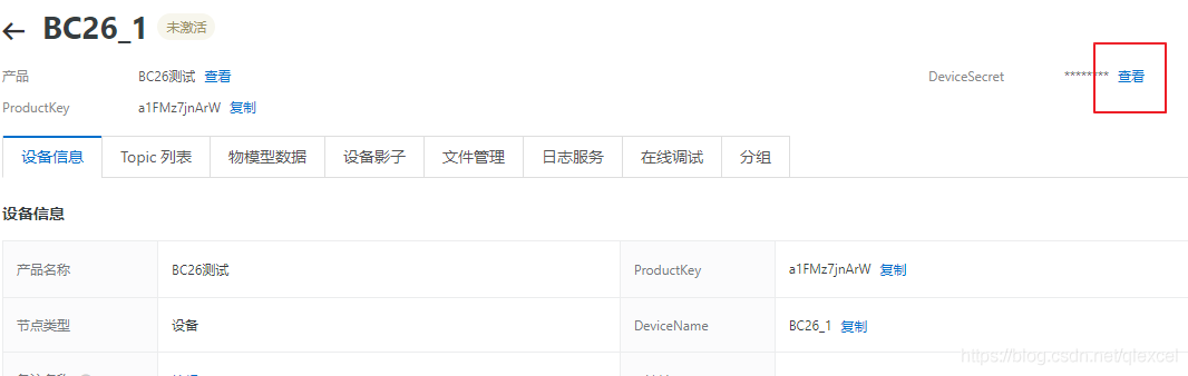

查看此设备的三元素,后面使用BC26连接时会用到。
三元素是:产品密匙(ProductKey)、设备名称(DeviceName)、设备密码(DeviceSecret)。
注:三元素要替换成你自己设备的,本文中的三元素已经使用不了了。

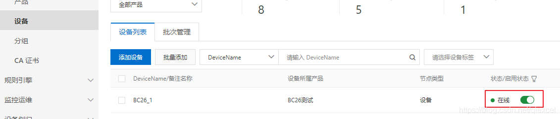

此时可以看到阿里云上设备已在线:

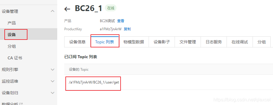

此时可以在阿里云上看到此设备订阅的Topic:

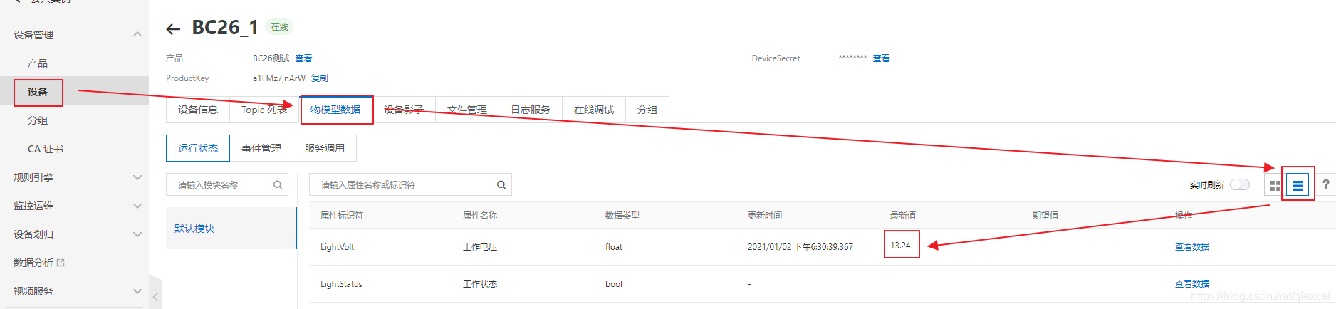

此时可以在阿里云上看到发布上去的消息:

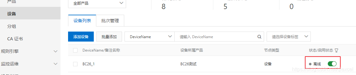

此时可以看到阿里云上设备已离线:

printf(“AT+QMTSUB=0,1,”/a1FMz7jnArW/BC26_1/user/get“,0rn”);//订阅个主题
delay_ms(500);
strx=strstr((const char*)RxBuffer,(const char*)“+QMTSUB: 0,1,0”);//订阅成功
while(strx==NULL)
