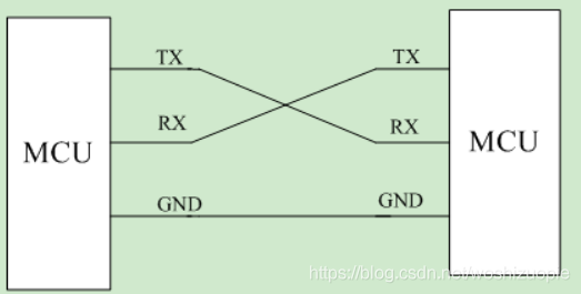

TTL
:我们进行串口通信的时候,从单片机直接出来的基本都是TTL电平。
TTL电平:全双工(逻辑1:2.4V-5V;逻辑0:0V-5V)
硬件框图如下,TTL用于两个MCU间通信。

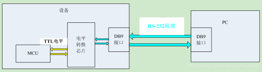

RS-232
:全双工(逻辑1:-15V-5V;逻辑0:3V-15V)
硬件框图如下,RS-232用于MCU和PC机间通信。

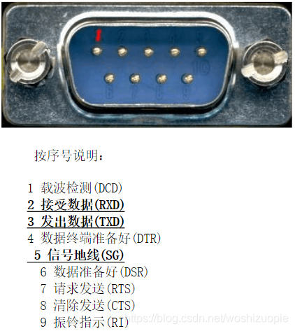

2.D型9针串口(DB9):
这种接口的协议只有两种:RS-232和RS-485,不会是TTL。一般只接出RXD、TXD两针,外加GND。

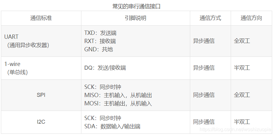

设备之间的通信方式一般为:并行通信、串行通信两种。
串行通信分类:
1.按数据传送方向分为:
·单工:只支持数据在一个方向上传输;
·半双工:允许数据在两个方向传输,但是在某一时刻只允许一个方向,它实际上是一种切换方向的单工通信;
·全双工:允许数据同时在两个方向上传输。
2.按通信方式分为:
·同步通信:带时钟同步信号传输,如SPI、IIC通信接口。
·异步通信:不带时钟同步信号,如UART(通用异步收发器)、单总线。
在同步通讯中,收发设备上方会使用一根信号线传输信号,在时钟信号的驱动下双方进行协调,同步数据。例如,通讯中通常双方会统一规定在时钟信号的上升沿或者下降沿对数据线进行采样。
在异步通讯中不使用时钟信号进行数据同步,它们直接在数据信号中穿插一些用于同步的信号位,或者将主题数据进行打包,以数据帧的格式传输数据。通讯中还需要双方规约好数据的传输速率(也就是波特率)等,以便更好地同步。常用的波特率有4800bps、9600bps、115200bps等。
两个芯片之间的连接:TTL电平通信。
芯片与PC机(或上位机)相连:通常PC机(或上位机)使用的是RS232接口,故要想使芯片与PC机的RS232接口直接通信,需要先经过电平转换电路实现TTL电平与RS232电平之间的转换。
