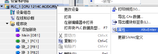

2)时钟存储器位
首先右键PLC进入属性
找到时钟存储器位

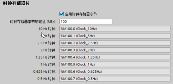

我们把地址放到100那里去,这样子这几个存储器里,就会有震荡,不断在True False之间来回变化,比图1HZ会在一秒的开始变为True,到一半变为False,再下一秒开始变True,通过他的变化就能计时了
下面这个程序,再按下按钮1后亮一个灯,过5秒再亮一个,再过5秒再亮一个,关闭时也是间隔灭灯,不考虑打开过程中关闭等情况。
