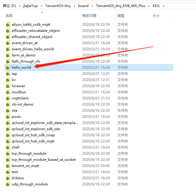

获取到TencentOS tiny的helloworld工程

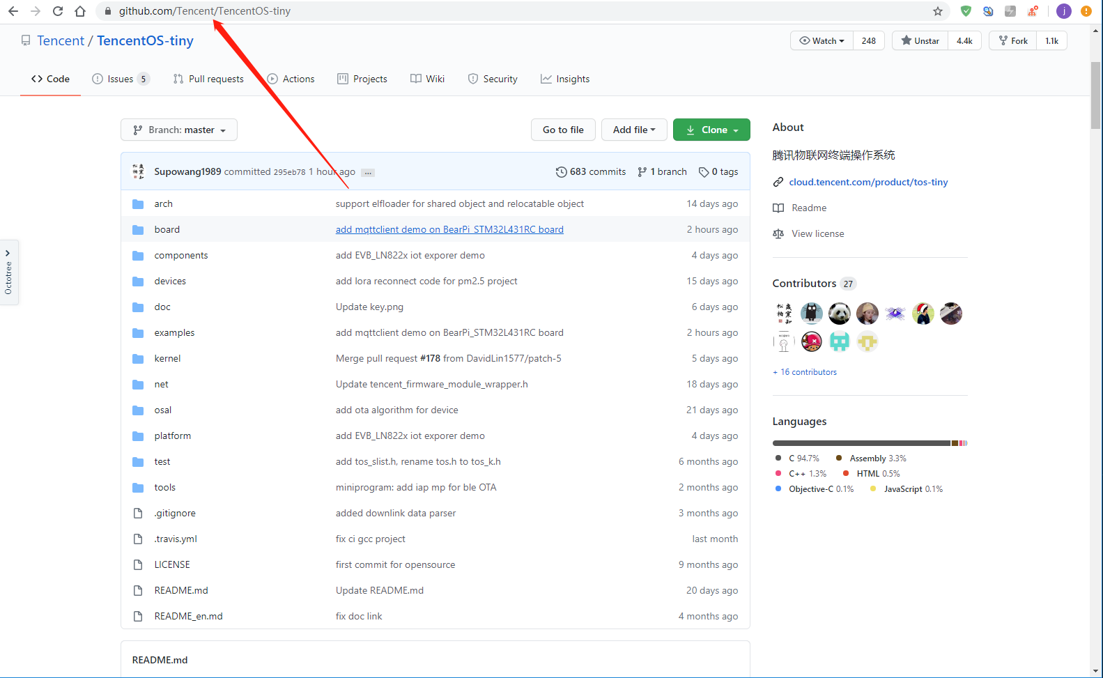

我们可以将TencentOS tiny官方仓库拉取到你的电脑上,地址是:https://github.com/Tencent/TencentOS-tiny
然后选择一个TencentOS_tiny_EVB_MX_Plus开发板的hello world例程就好了,当然这里面已经有移植完毕的mqttclient例程,我们现在是学习移植过程,就选个helloworld就好了。

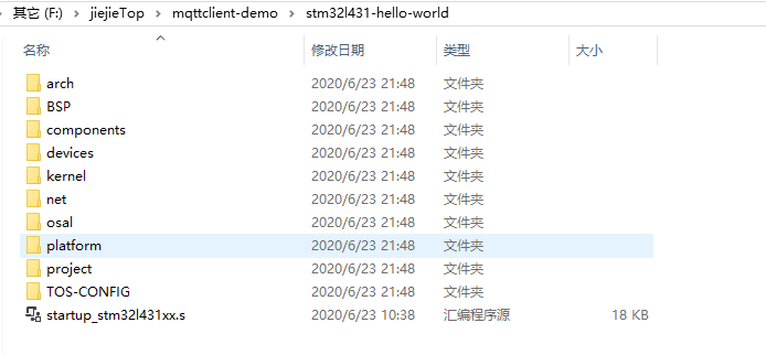

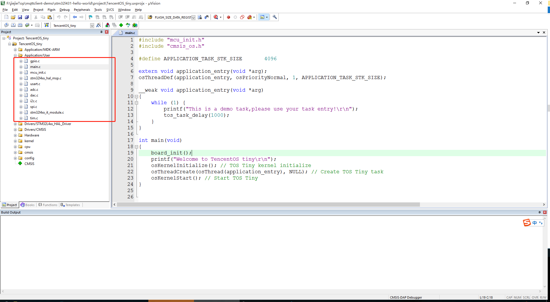

可以将它提取出来,我已经把它拿出来了(当然目录结构可能跟官方的有点不太一样,不过不影响我们的移植),目录结构如下:

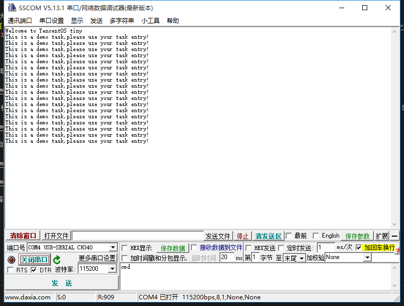

只有一些比较简单的驱动,我们可以尝试将它编译并且下载到开发板行,跑一遍这个例程,是非常简单的现象:

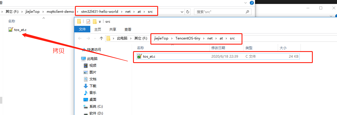

拷贝at驱动源码
为了保证网络的底层,我们要移植TencentOS tiny的at框架:
- 在工程中创建一个文件夹,路径如下:netatsrc,然后将TencentOS-tinynetatsrc路径下的tos_at.c拷贝到新建的文件夹目录下:

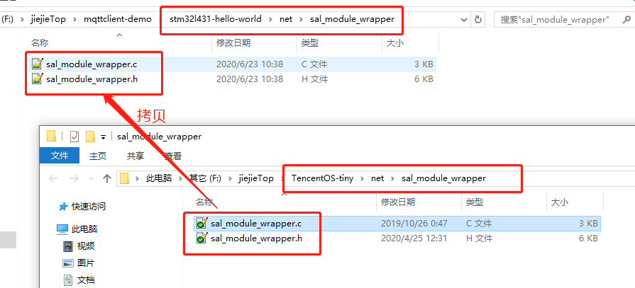

- 在工程中创建一个文件夹,路径如下:netsal_module_wrapper,然后将TencentOS-tinynetsal_module_wrapper路径下的sal_module_wrapper.c与sal_module_wrapper.h拷贝到新建的文件夹目录下:

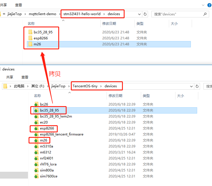

- 在工程中创建一个devices文件夹,然后将TencentOS-tinydevices路径下的bc35_28_95文件夹与esp8266文件夹以及m26文件夹拷贝到新建的文件夹目录下:

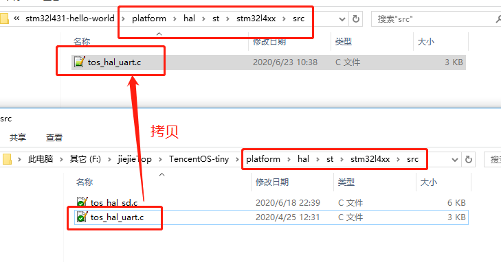

- 在工程中创建一个文件夹,路径如下:platformhalststm32l4xxsrc,然后将TencentOS-tinyplatformhalststm32l4xxsrc路径下的tos_hal_usrt.c文件拷贝到新建的文件夹目录下:

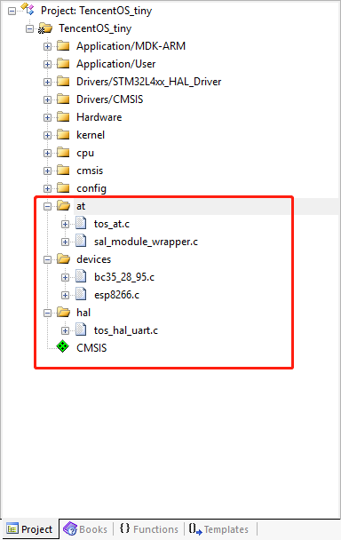

在工程中创建对应的分组并添加文件

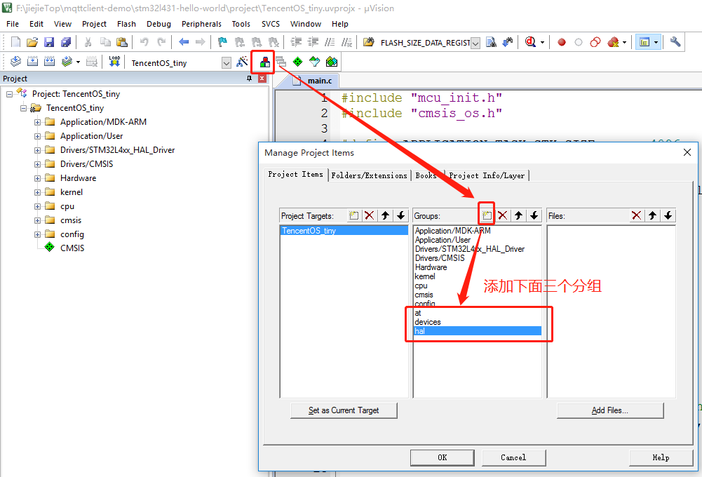

- 打开工程,添加at、devices、hal三个分组,具体操作如下:
- 然后添加相关的文件到分组中,这些文件是我们刚刚拷贝的文件:
- tos_at.c、sal_module_wrapper.c文件放在at分组中:
- bc35_28_95.esp8266.c文件放在devices分组中:
- tos_hal_usrt.c文件放在hal分组中:
添加完成后分组的文件如下:

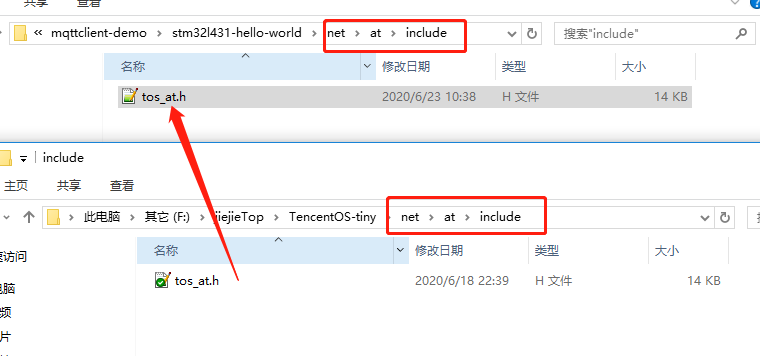

- 拷贝at框架的头文件,在工程目录下创建以下路径的文件夹netatinclude,将TencentOS-tinynetatinclude路径下的tos_at.h文件拷贝到新建的文件夹目录下:

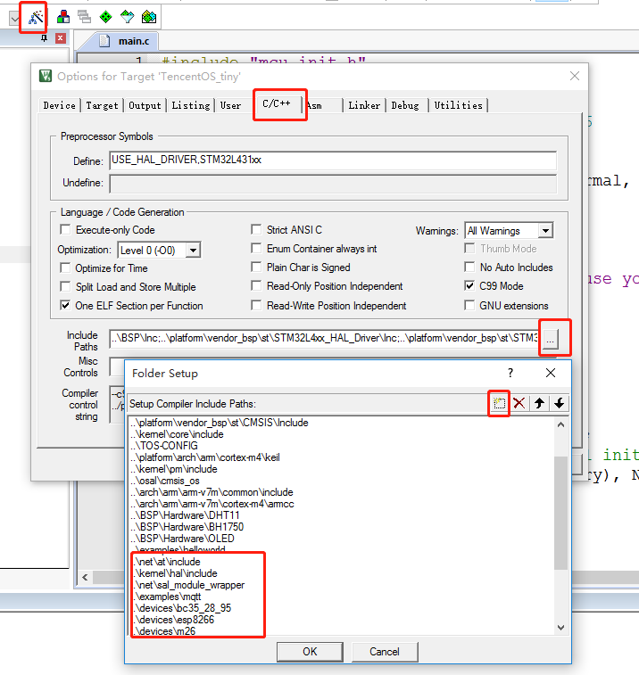

添加头文件路径到工程
拷贝了头文件还需要将头文件添加进去到工程中,头文件路径如下:

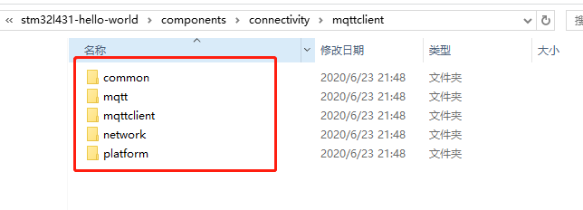

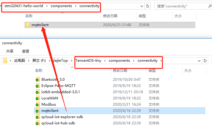

- 拷贝源码到工程目录下:首先在工程目录下创建一个componentsconnectivity文件夹,将TencentOS-tiny仓库中路径TencentOS-tinycomponentsconnectivity下的mqttclient文件夹拷贝到工程中:

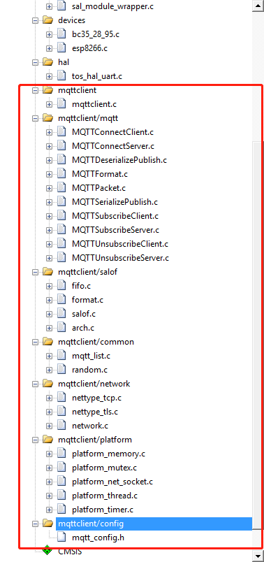

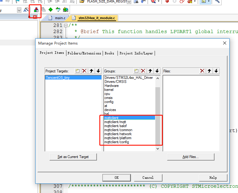

- 在工程中创建分组:mqttclient、mqttclient/mqtt、mqttclient/salof、mqttclient/common、mqttclient/network、mqttclient/platform、mqttclient/config。
- 添加对应的文件,根据工程分组的目录进行添加即可,因为这些目录与工程分组的目录是一样的:
- 简单介绍mqttclient仓库文件夹
- common文件夹:是一些通用的文件内容,比如链表的处理,错误代码的处理、随机数生成器、日志库等内容。
- mqtt文件夹:著名的paho mqtt库。
- mqttclient文件夹:实现mqttclient的主要文件,并且包含了一个默认的配置文件。
- network文件夹:网络抽象层,封装了mbedtls加密库、网络数据的通道类型,自动选择tls加密传输或者是tcp直连。
- platform文件夹:平台抽象层,此处封装了各种平台的内存管理、互斥锁、线程管理、时间管理等内容,如linux平台,freertos平台、rt-thread平台、TencentOS tiny平台等。
- 添加完成后的分组代码如下:

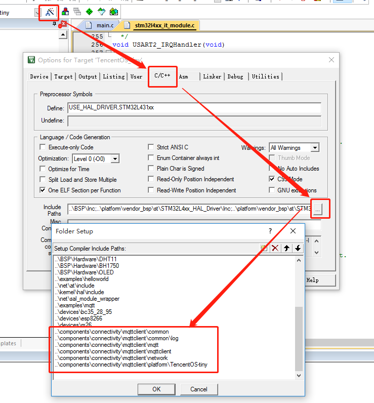

- 为工程添加mqttclient的头文件路径

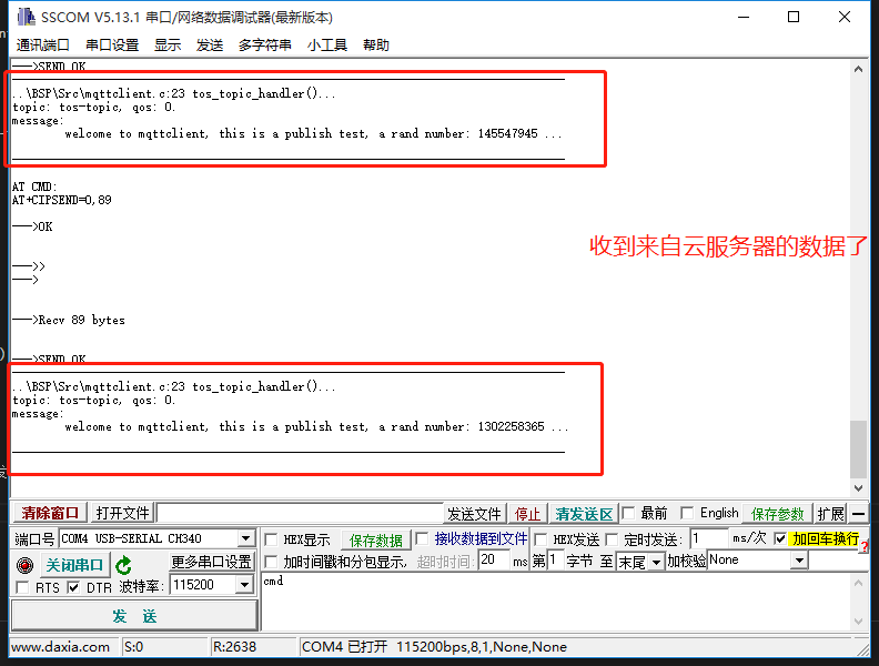

- 然后将其添加到工程中,最后,编译并下载到开发板上运行,注意需要修改你的wifi账号密码,效果如下:
