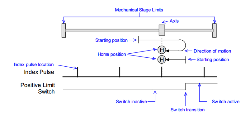

1、原点回零方式简介:
有几种原点回零方法,每种方法建立:原点参考(限位或原点开关转换或编码器索引脉冲)运动方向以及索引脉冲与限位器原点开关之间的关系。
图 1 回零过程图

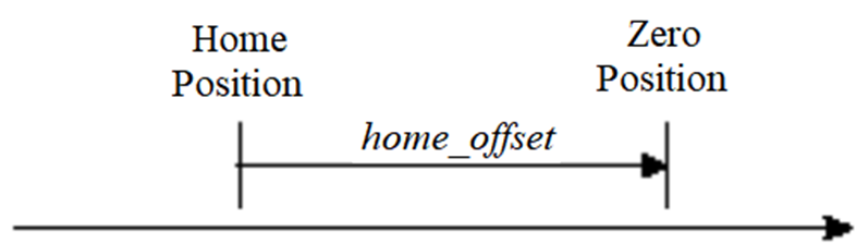

原点回零模式用于寻找机械原点, 并定位机械原点与机械零点的位置关系。原点回零成后, 电机停止位置为机械原点(HomePosition), 通过设置 607Ch, 可以设定机械原点与机械零点(ZeroPosition)的关系:
机械原点 = 机械零点 + 0x607C( home_offset )
图 2 机械原点和机械零点的关系

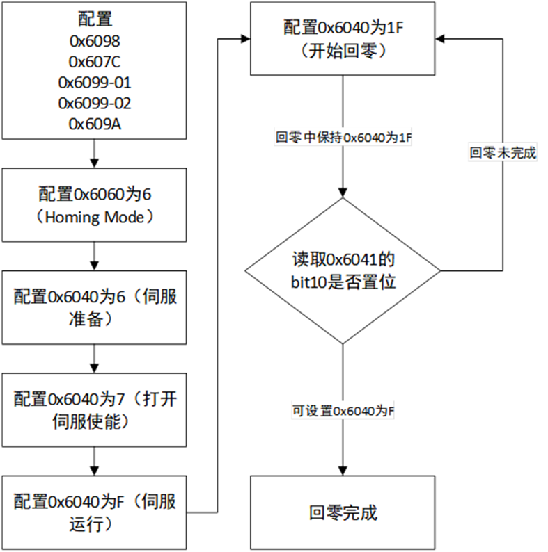

2、回零配置过程
图 2 利用CANopen配置原点回零过程
原点回零模式下,上位机首先应选择原点回零方式(6098h),并设置回零速度(6099-1h 6099-2h)、回零加速度(609Ah)。给出原点回零触发信号后, 伺服将按照设定自动机械原点, 并完成机械原点与机械零点的相对位置关系设置。 伺服驱动器内部完成位置、速度与转矩控制。

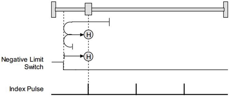

举例,本次选择往负方向的限位开关机电机Z相脉冲作为矫正触发条件,如下图,其中0x6098选择为1。
图 3 所选择的原点回零方式0x6098=1
