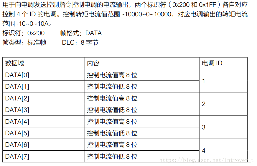

* @brief Set all four RM820Rs' Current
* @param c1 : Current for RM820R ID 1
* @retval None
void RM_Set_All_Current( int16_t c1, int16_t c2, int16_t c3, int16_t c4 )
u8 Buffer[8];
memcpy( &Buffer[0], &c1, 2 );
memcpy( &Buffer[2], &c2, 2 );
memcpy( &Buffer[4], &c3, 2 );
memcpy( &Buffer[6], &c4, 2 );
exchange_HL( &Buffer[0] );
exchange_HL( &Buffer[2] );
exchange_HL( &Buffer[4] );
exchange_HL( &Buffer[6] );
RM820R[0].Current = c1;
RM820R[1].Current = c2;
RM820R[2].Current = c3;
RM820R[3].Current = c4;
RM_CAN_Send( Buffer, 8, 0x200 );
return(0);
前一个为一次性设定四个电机的电流值,后一个为设定指定电机的电流值。实际上就是实现了C610说明书中的CAN数据发送协议。

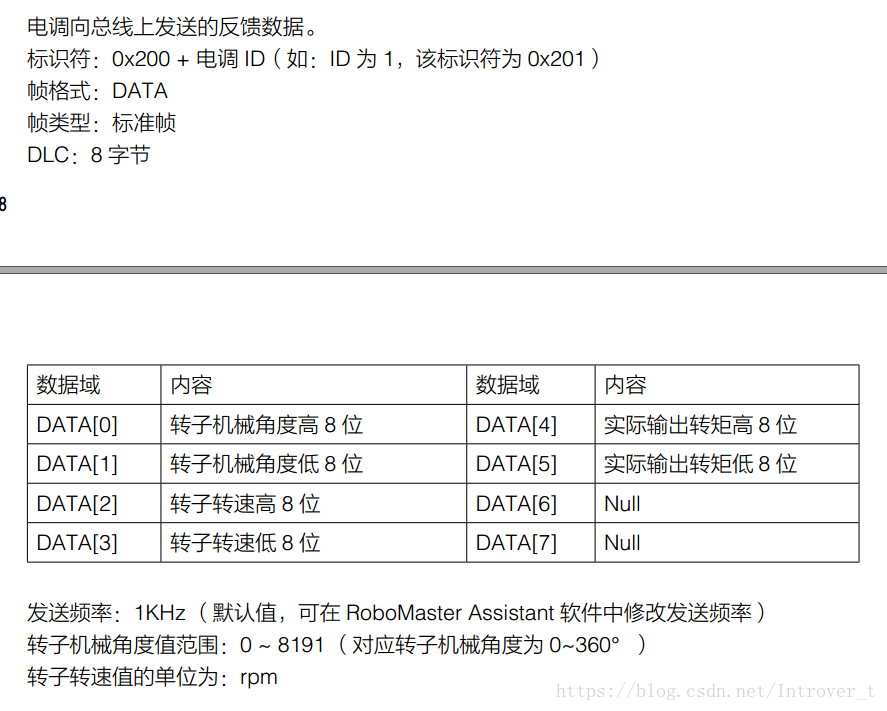

需要注意的是,接收报文和反馈报文中的数据,都是高八位在前,第八位在后,这与一些人的习惯不同,一开始免不了踩坑。此函数是将数据的高八位与第八位互换,方便后续拷贝内存。

void RM820R_GetFeedBack( void )
exchange_HL( &(RxMessage.Data[0]) );
exchange_HL( &(RxMessage.Data[2]) );
memcpy( &cnt_buf, &(RxMessage.Data[0]), 2 );
memcpy( &spd_buf, &(RxMessage.Data[2]), 2 );
switch ( RxMessage.StdId )
case 0x201:
RM820R[0].Angle = cnt_buf;
RM820R[0].Speed = spd_buf;
break;
case 0x202:
RM820R[1].Angle = cnt_buf;
RM820R[1].Speed = spd_buf;
break;
case 0x203:
RM820R[2].Angle = cnt_buf;
RM820R[2].Speed = spd_buf;
break;
case 0x204:
RM820R[3].Angle = cnt_buf;
RM820R[3].Speed = spd_buf;
break;
将CAN总线上接收到的电调返回的原始编码器数值与速度写入结构体变量中。注意这里并没有检测编码器的数值跳变,原因是电调默认的回文频率是1kHz,1ms就能接收到一次电调发给主控的回文,但我控制任务的周期是10ms,如果在控制任务中检测编码器数值的溢出,很容易丢失数据,因此我的溢出检测放在CAN接收中断中实现,后续会贴出这部分代码。

void vRM820R_PVMTask(void* pvParameters){
BaseType_t CAN_RX = pdFALSE;
int16_t cur_buf = 0;
pid_t RM820R_PVM_PID;
RM_CAN_Init(CAN2);
Can_Init(CAN2);
RM820RPVM_pid_init(&RM820R_PVM_PID);
while(1){
pid_setTarget( &RM820R_PVM_PID, RM802R_SpdTarget );
CAN_RX = xSemaphoreTake( RM820R_RX_SEM, 0 );
if ( CAN_RX == pdTRUE )
CAN_RX = pdFALSE;
RM820R_GetFeedBack();
cur_buf = pid_calculate(&RM820R_PVM_PID,RM820R[0].Speed);
RM820R_SetCurrentSingle(1,cur_buf);
vTaskDelay(10);
}///< end of task while(1)
这里就是速度环的真身,并调用了真正的CAN总线初始化。死循环中的逻辑很明显,设定当前的速度目标值,检测CAN总线上的数据是否有更新,如果更新,则读取当前速度,并计算当前需要给上的电流值。

void CAN2_RX0_IRQHandler( void )
static int32_t RM820R_ori = 0;
static int32_t RM820Rtmp;
static int32_t RM820R_base = 0;
static int32_t RM820Rtmp_pre = 0;
BaseType_t HigherTaskWoken;
if ( CAN_GetITStatus( CAN2, CAN_IT_FMP0 ) != RESET )
CAN_Receive( CAN2, CAN_FIFO0, &RxMessage );
/* Message From RM820R -------------------------------------------------------*/
if ( RxMessage.StdId == 0x201 ){
RM820Rtmp = (int16_t) (cnt_buf);
if ( RM820Rtmp - RM820Rtmp_pre > 4095 ){
RM820R_base -= 8191;
else if ( RM820Rtmp - RM820Rtmp_pre < -4095 ){
RM820R_base += 8191;
RM820Rtmp_pre = RM820Rtmp;
RM820R_ori = RM820R_base + RM820Rtmp;
RM820R[0].CNT_ABS = RM820R_ori;
xSemaphoreGiveFromISR( RM820R_RX_SEM, &HigherTaskWoken );
CAN接收中断。
