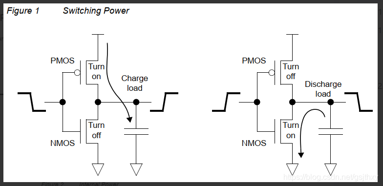

1.1.1、Dynamic power
- Switch power:取决于时钟频率(每秒翻转的次数)以及开关活动性(在连续时钟周期实际反转的次数)

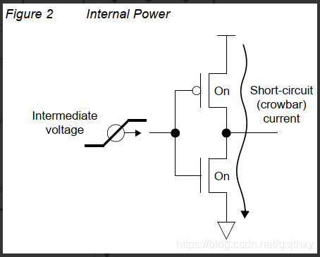

- Internal power: 当输入信号处于翻转的中间状态时在p和n之间形成短路通路,形成crowbar current 。
- 较低的阈值电压和长的翻转时间会导致更多的短路功耗。

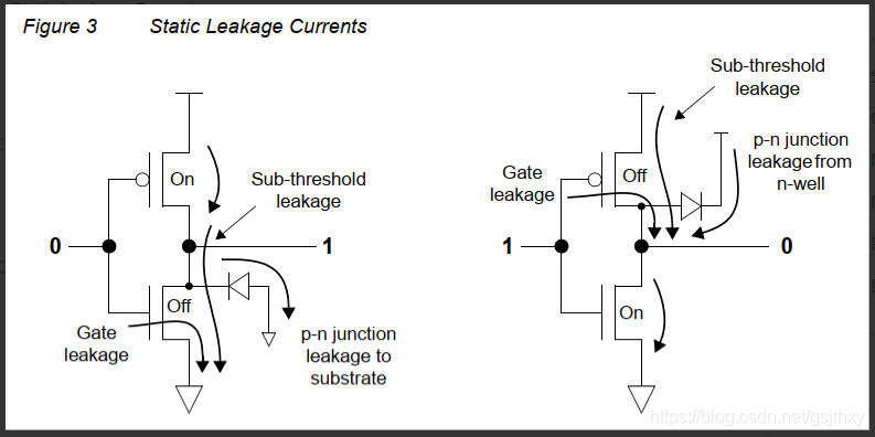

1.1.2、Static (leakage) power
在早期的CMOS工艺中,leakage current几乎可以忽略,但随着工艺进步,阈值电压逐渐降低,leakage power越发显著,有时甚至达到动态功耗的水平。
1.1.3、泄露功耗主要有三种:
- PN結反偏電流(reverse-bias p-n junction diode leakage)
- 二极管反偏漏电在CMOS电路一直存在,主要是在NMOS管中表现为n型漏极到接地p衬底的漏电;在 PMOS中表现为n阱到p型漏极的漏电。
- 这部分leakage相对较小
- 亞閾值漏電流(sub-threshold leakage)
- 亚阈值漏电是指在关闭状态下源到漏的短路电流。当阈值电压降低,开启和关闭的电压越发接近,当栅极电压接近阈值电压,亚阈值电流呈指数级上升
- 柵極漏電流(gate leakage)
- 栅极采样了较薄的绝缘层,栅极电子可能发生量子隧穿通过栅氧化层到达源或漏,导致泄露电流。
泄露电流无法通过控制时钟解决,但可以通过降低供电电压或关断电压来改善或解决。

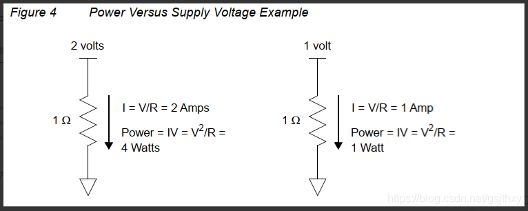

1.2.1、降低電源電壓(Supply Voltage Reduction)

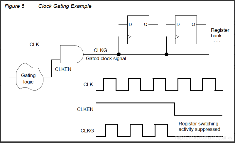

1.2.2、門控時鐘(Clock Gating)
- 时钟门控的主要挑战是找到使用它的最佳位置,并在适当的时间创建关闭和打开时钟的逻辑。
- 优点:时钟门控实现起来相对简单,因为它只需要在netlist中进行更改。不需要额外的电压供电变化。

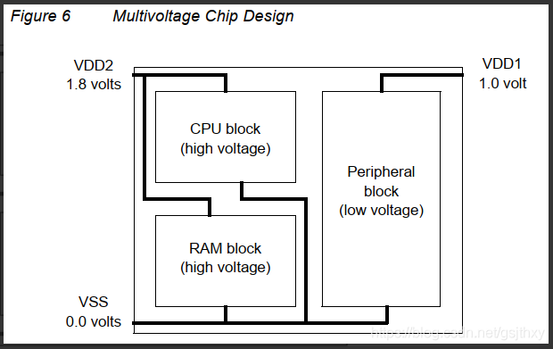

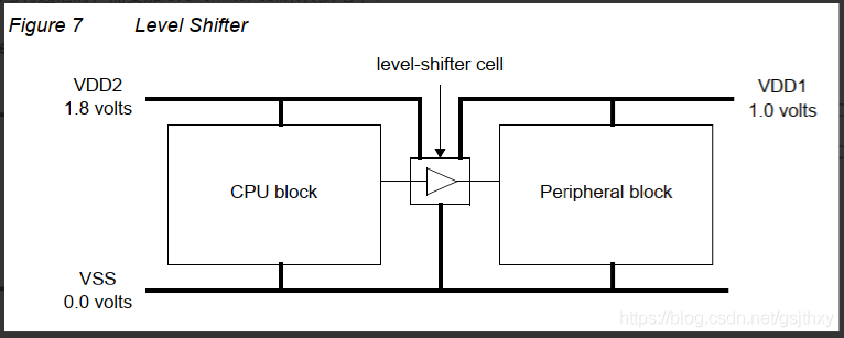

1.2.4、多電壓設計(Multivoltage Design)
- 在一个芯片上提供两个或多个电源电压会带来一些复杂性和成本。需要额外的电源输入管脚提供芯片电压,而电源网络必须将每个电压电源分别分配到相应的块。
- 此外,当两个不同电压域的信号有通信时,需要加level-shifter cell来转换电平:

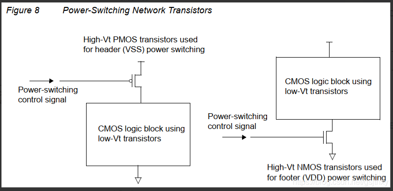

1.2.5、Power switching (gating)
- 当电路中某一部分不活动时,彻底关断其与电源的链接。
- 能同时降低动态和静态功耗,但有代价:
power controller
power-switching network

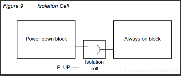

isolation cells
- 连在被关断的block后,提供一个常值输出防止关断后出现X态。例如下图,block关断后P_UP置为0,输出常值0

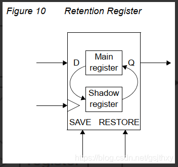

通常被加载普通寄存器上作为影子寄存器,当power down时将之前的数据重新放到主寄存器内,通常用高VT的管子减少漏电
1.2.6、通常采用高阈值的管子做开关管来降低泄露功耗。

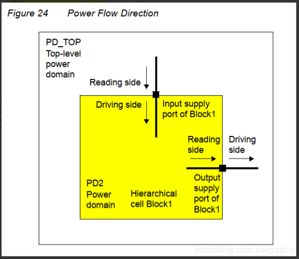

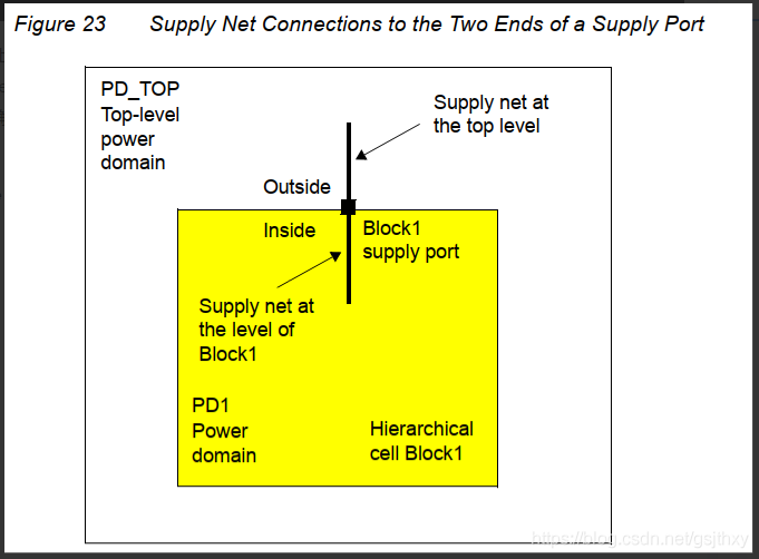

- supply nets 和supply ports: 每个scope都有一组supply nets 和 ports 在特定的层次结构上。
- supply net 是在给定的电源区域内承载电源电压或接地的导体,跨越多个电压域的net被定义为“reused".
- supply port 是设计层次结构的两个相邻层次之间、层次结构的父块和子块之间的电源连接点。
- supply net 通过 supply port从设计层次结构的一个层次跨越到下一个层次

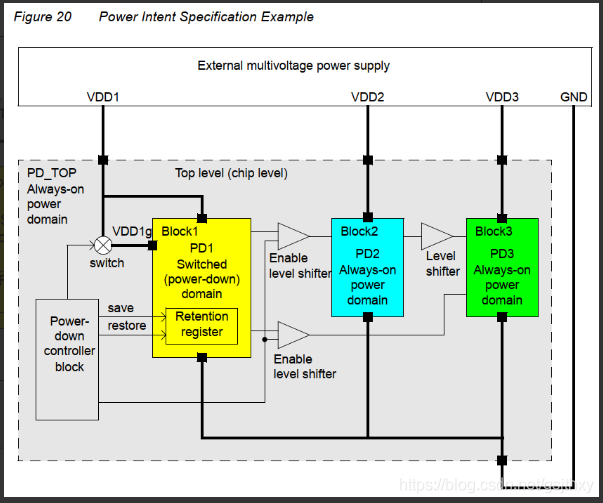

2.3、Example
下面这个芯片工作在三个电源下,Top level 包含了 top-level的power domain: PD_TOP。
- PD_TOP包含了四个supply ports: VDD1, VDD2, VDD3, and GND.
- 除了PD_TOP,还有三个power domain: PD1, PD2, and PD3 . 分别定义在三个内层的blocks中。每个block都有若干supply ports(黑色方块),连线就是supply nets。
- 这个例子中,PD_TOP,PD2,和PD3是常开的,工作在VDD1,VDD2和VDD3下。PD1有两个supplies,一个可开关的supply: VDD1g以及一个常开的VDD1。当VDD1g关断时,其中常开的VDD1用来维持block1中的retention register。
- top-level中有一个power-down controller来控制VDD1g的开关。同时也生成retenrion register的save和restore信号。
- PD1到PD2和3之间都有isolation cell.
访问电压域,电压端口,电源网络,有两种方法,一种是申明绝对层次结构,一种是让工具进去该层后访问。

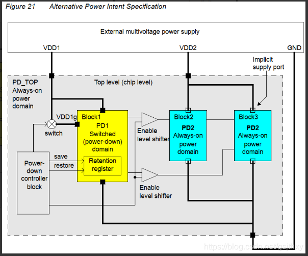

如果Block2和3公用相同的电源特性,他们可以连接到同一个domain,该domain可以直接在顶层中定义为PD2,所以他们可以直接链接到top level的supply port上,而不用在PD2中定义port,此时block2和3使用了顶层的supply net:
电源网VDD2是在顶层PD_TOP中定义的,但在PD2中也使用了VDD2,所以在域PD2中可以重用VDD2。一个reused的supply net 可以跨越不同的domains,并且具有相同的名称。
create_power_domain PD_TOPcreate_power_domain PD1 -elements {Block1} -scope Block1create_power_domain PD2 -elements {Block2} -scope Block2create_power_domain PD3 -elements {Block3} -scope Block3
create_power_domain PD_TOPcreate_power_domain PD1 -elements {Block1} -scope Block1create_power_domain PD2 -elements {Block2 Block3}
create_power_domain PD_TOPset_scope Block1create_power_domain PD1set_scope ...create_power_domain PD2 -elements {Block2 Block3}

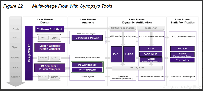

三、Synopsys 多电压域流程

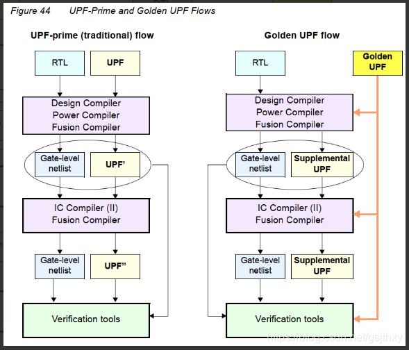

Golden UPF Flow
- 在整个流程中,黄金UPF文件保持不变,它保留了在UPF文件中使用的表单、结构、注释行和通配符命名。
- 可以使用特定于工具的条件语句在不同的工具中执行不同的任务。这些语句在传统的UPF-prime流中丢失了。
- power意图的更改很容易在补充的UPF文件中进行跟踪
- 您可以选择使用Verilog netlist来存储所有PG连接信息,这使得在UPF文件中不必使用connect_supply_net命令。这可以显著地简化和减少UPF文件的总体大小。

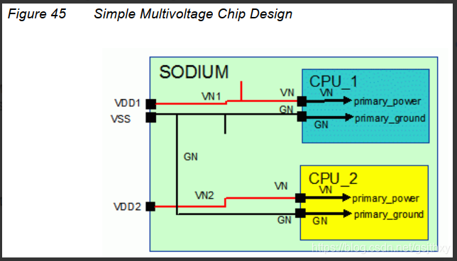

4.1、Simple Multivoltage Design
- Bottom-Up Power Intent Specification
从内到外的方式,先写CPU.upf:
create_power_domain PDcreate_supply_net VN -domain PDcreate_supply_net GN -domain PDset_domain_supply_net PD -primary_power_net VN -primary_ground_net GNcreate_supply_port VNcreate_supply_port GNconnect_supply_net VN -ports {VN}connect_supply_net GN -ports {GN} 之后写顶层的upf:
load_upf CPU.upf -scope CPU_1load_upf CPU.upf -scope CPU_2# still at scope SODIUMcreate_supply_port VDD1create_supply_port VDD2create_supply_port VSScreate_power_domain PDcreate_supply_net VN1 -domain PDconnect_supply_net VN1 -ports {VDD1 CPU_1/VN}create_supply_net VN2 -domain PDconnect_supply_net VN2 -ports {VDD2 CPU_2/VN}create_supply_net GN -domain PDconnect_supply_net GN -ports {VSS CPU_1/GN CPU_2/GN}set_domain_supply_net PD -primary_power_net VN1 -primary_ground_net GN# PD, CPU_1/PD and CPU_2/PD are different power domains.

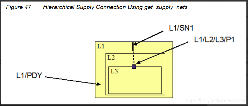

- Hierarchy and the get_supply_nets Command
create_power_domain PDY -scope L1 -elements {L1}create_supply_net SN1 -domain L1/PDYcreate_supply_port L1/L2/L3/P1set n [get_supply_nets SN1 -domain L1/PDY -scope L1/L2]connect_supply_net $n -ports {L1/L2/L3/P1}# an alternative to connect_supply_net L1/SN1 -ports {L1/L2/L3/P1}
- get_supply_nets 可以在指定范围的指定域中查找与supply net关联的逻辑网名
- 上面例子给出了跨层次连接net和port的示例。

2.3、Example
(1)第一种:
create_supply_net VDD1 -domain Block1/PD1create_supply_port PRT1 -domain Block1/PD1connect_supply_net Block1/VDD1 -ports {Block1/PRT1}
(2)第二种:
set_scope Block1create_supply_net VDD1 -domain PD1create_supply_port PRT1 -domain PD1connect_supply_net VDD1 -ports {PRT1}set_scope ...
三、Synopsys 多电压域流程

Golden UPF Flow
从内到外的方式,先写CPU.upf:
- Top-Down Power Intent Specification
create_power_domain PD_CPU_1 -elements {CPU_1}create_power_domain PD_CPU_2 -elements {CPU_2}create_power_domain PD_SODIUMcreate_supply_port VDD1create_supply_port VDD2create_supply_port VSScreate_supply_net VN1 -domain PD_CPU_1create_supply_net VN1 -domain PD_SODIUM -reuseconnect_supply_net VN1 -ports {VDD1}create_supply_net VN2 -domain PD_CPU_2create_supply_net VN2 -domain PD_SODIUM -reuseconnect_supply_net VN2 -ports {VDD2}create_supply_net GN -domain PD_CPU_1create_supply_net GN -domain PD_CPU_2 -reusecreate_supply_net GN -domain PD_SODIUM -reuseconnect_supply_net GN -ports {VSS}set_domain_supply_net PD_CPU_1 -primary_power_net VN1 -primary_ground_net GNset_domain_supply_net PD_CPU_2 -primary_power_net VN2 -primary_ground_net GNset_domain_supply_net PD_SODIUM -primary_power_net VN1 -primary_ground_net GN
