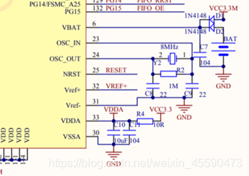

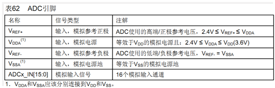

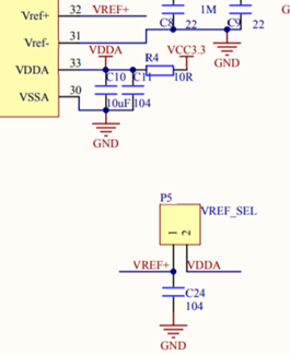

模拟量输入的范围(ADC正常工作的范围)
STM32F103ZET6芯片中的电源部分(VREF与VSSA):
我们看到Vref-连接到了GND,而VREF+通过跳线帽连接到了VDD(VDD连接到了开发板的3.3V供电电源上),因此我们的DAC通道正常工作的模拟量输入范围为(2.4V,3.3V)。

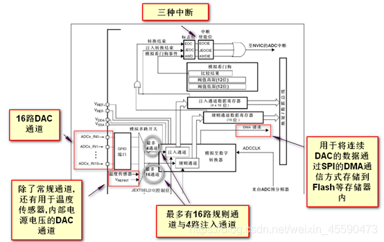

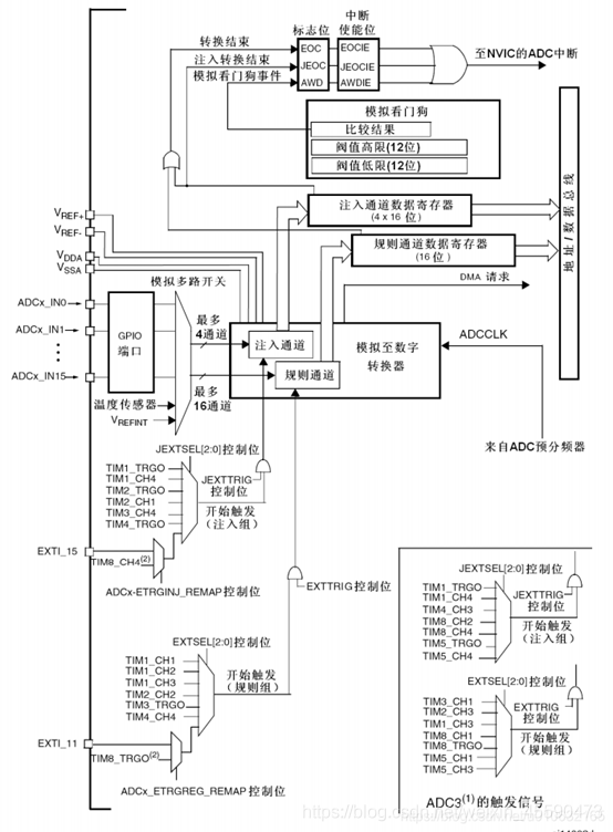

ADC工作逻辑图解析(以ADC通道1为例)

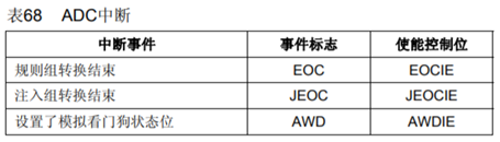

ADC中断的三种类型

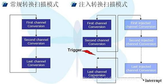

注入通道与规则通道的区别
STM32 将 ADC 的转换分为 2 个通道组:规则通道组和注入通道组。规则通道相当于你正常运行的程序,而注入通道呢,就相当于中断。在你程序正常执行的时候,中断是可以打断你的执行的。同这个类似,注入通道的转换可以打断规则通道的转换, 在注入通道被转换完成之后,规则通道才得以继续转换。
假如你在家里的院子内放了5个温度探头,室内放了3个温度探头;你需要时刻监视室外温度即可,但偶尔你想看看室内的温度;因此你可以使用规则通道组 循环扫描室外的5个探头并显示AD转换结果,当你想看室内温度时,通过一个按钮启动注入转换组(3个室内探头)并暂时显示室内温度,当你放开这个按钮后, 系统又会回到规则通道组继续检测室外温度。
从系统设计上,测量并显示室内温度的过程中断了测量并显示室外温度的过程,但程序设计上可以在初始化阶段分别设置好不同的转换组,系统运行中不必再 变更循环转换的配置,从而达到两个任务互不干扰和快速切换的结果。可以设想一下,如果没有规则组和注入组的划分,当你按下按钮后,需要从新配置DAC循环扫描的通道,然后在施放按钮后需再次配置DAC循环扫描的通道。
当你按下按钮后,势必DAC通道的扫描优先级发生改变,此时我们如果没有注入通道,那我们需要重新分配DAC通道的优先级,这样的话势必会出现较大的延迟这是我们不想看到的,我们想要的是:当我们按下按钮就好像进入中断一样,直接跳转至另一路DAC通道进行扫描,这样既不用调整DAC通道扫描优先级又可以将拥有不同作用的DAC通道清晰的区分开来。

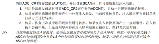

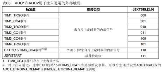

注入通道的触发方式
触发注入
注意:在选择注入通道个数的时候一定要事先考虑外部触发事件可能持续的时间,触发事件的持续时间必须长于所有参与DAC转换的注入通道转换的时间,这样才可以保证所有注入通道都可以被使用。

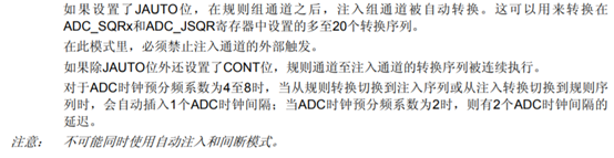

自动注入
CONT位的功能:通过CR2中的CONT来决定是单次转换还是连续转换,如果我们不对CONT进行设置,那么会进行多次“单次DAC转换”,并不会进行“连续DAC转换”,我们知道单次DAC转换很费时间(主要花费在DAC设备的准备阶段),更何况是多次“单次的DAC”,这样不如“连续DAC转换”效率高。
注意:一定要禁止外部事件触发DAC注入通道转换,因为“自动”就说明DAC通道有特定的转换时序,这是系统默认的不可改变的!
ADC中断的三种类型

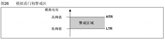

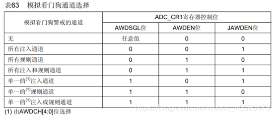

模拟看门狗复位中断
这里的模拟看门狗并不是我们前面章节提及过的窗口看门狗(WWDG),这里的模拟看门狗的工作也是复位MCU,但是这里触发复位的条件不同,不再是针对于程序跑飞而是DAC通道的模拟输入量。
如果被ADC转换的模拟电压低于低阀值或高于高阀值,AWD模拟看门狗状态位被设置。阀值位 于ADC_HTR和ADC_LTR寄存器的最低12个有效位中。通过设置ADC_CR1寄存器的AWDIE位 以允许产生相应中断。(注意这里的HTR,LTR阈值在寄存器中不会采用我们要求的对齐方式进行对齐)
通过配置ADC_CR1寄存器,模拟看门狗可以作用于1个或多个通道:
其中模拟看门狗作用的通道选择如下:

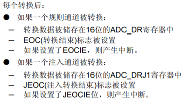

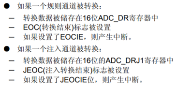

注入通道转换结束中断&规则通道转换结束中断
这两种中断从名字就可以得知,当注入通道结束触发“注入通道结束中断”,当规则通道转换结束触发“规则通道转换结束中断”。
这里,我们会有疑问:如果ADC采用多次“单词ADC转换”和单次“连续的ADC转换”,触发中断机制会有所不同吗?
答案是:不会的。我们看如下图所示:
无论是“连续ADC转换”还是“单次ADC转换”,没转换完一次必定置位一次中断标志位。

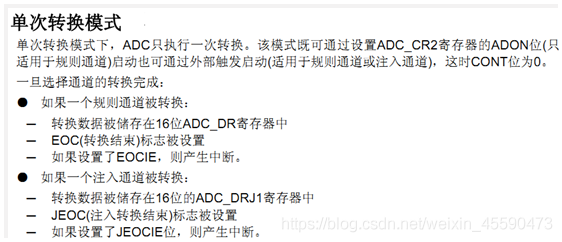

单次ADC模式
单次转换模式下,ADC只执行一次转换。该模式既可通过设置ADC_CR2寄存器的ADON位(只适用于规则通道)启动也可通过外部触发启动(适用于规则通道或注入通道),这时CONT位为0。
说白了就是DAC操作的两种触发模式:事件/外部操作。

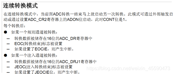

连续DAC模式
在连续转换模式中,当前面ADC转换一结束马上就启动另一次转换。此模式可通过外部触发启动或通过设置ADC_CR2寄存器上的ADON位启动,此时CONT位是1。

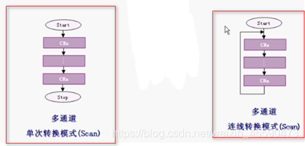

扫描ADC模式
此模式用来扫描一组模拟通道,不同于连续ADC模式只连续扫描特定的ADC通道。
扫描模式可通过设置ADC_CR1寄存器的SCAN位来选择。一旦这个位被设置,ADC扫描所有被ADC_SQRX寄存器(对规则通道)或ADC_JSQR(对注入通道)选中的所有通道。在每个组的每个通道上执行单次转换。在每个转换结束时,同一组的下一个通道被自动转换。
如果设置了CONT位,转换不会在选择组的最后一个通道上停止,而是再次从选择组的第一个通道继续转换。
如果设置了DMA位,在每次EOC后,DMA控制器把规则组通道的转换数据传输到SRAM中。而注入通道转换的数据总是存储在ADC_JDRx寄存器中。
总之,只有扫描完该扫描的所有DAC通道采取触发中断和事件,单次完成DAC操作不会触发任何操作。

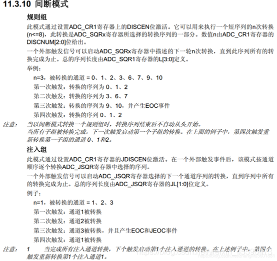

间断ADC执行模式
这里一定要注意:
① 千万不可以将“自动注入模式”与“间断ADC转换模式”一起配置,这是因为“自动注入”模式只需要一次触发事件就可以自动依次执行完“规则通道-》注入通道”,而间断模式下需要不断的触发事件才可以保证DAC操作执行下去。
② 子组的数量一定要小于等于8。
间断ADC执行模式较ADC扫描模式的不同点
STM32 的ADC拥有连续扫描模式,也有间断模式,间断模式较扫描模式需要更多的触发事件才能完成所有的通道转换操作,在实际工程应用中,可以利用间断模式实现一些特殊应用。

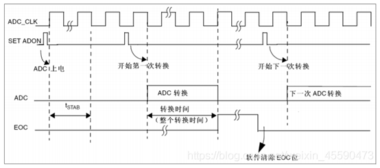

为什么单次ADC扫描模式花费时间比较多?
如下图所示,ADC在开始精确转换前需要一个稳定时间tSTAB。在开始ADC转换和14个时钟周期后,EOC标志被设置,16位ADC数据寄存器包含转换的结果。
我们这里采用的是14MHz的工作频率,DAC转换时间为1.5个时钟周期,除了DAC转换外,MCU还需要进行数据的处理等其他操作,因此从第一次成功的DAC转换到下一次开始转换DAC的时间间隔为1.5+12.5个时钟周期,如果按照14MHz的工作频率来求解的话,DAC转换周期为1us(我这里只求解了DAC转换的周期,没有算DAC转换前的准备工作,因此如果单次DAC转换时间消耗》1us)。

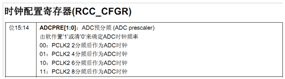

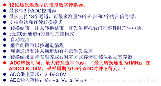

DAC的时钟频率不可以超过14MHz,也就是说AHB时钟72MHz的分频系数必须大于等于6才可以使得DAC正常的运行。其实,DAC转换频率也是DAC设备性能的反应,当频率太高,功耗增加,发热增加,DAC设备的稳定性变差,容易造成死机。
STM32的ADC最大转换率为1HZ,也就是转换时间为 1us(在 ADCCLK=14M,采样周期为 1.5 个 ADC 时钟下得到),不要让 ADC 的时钟超过 14M,否则将导致结果准确度下降。否则将导致结果准确度下降。

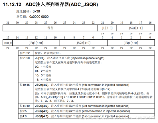

注入通道的选择与顺序
我们看说明可以得知:ADC_JSQR[21:0] = 10 00011 00011 00111 00010意味着“注入通道长度为3,4th通道(第一个DAC转换通道),3th通道(第二个DAC转换通道),2th通道(第三个DAC转换通达)”。

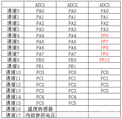

我们看引脚图的时候有些懵,例如:什么是ADC123_IN1?
在STM32中ADC有些通道是重合的,也就是说ADC1和ADC2的某些通道是重合的,应用时要注意。
比如:图中的PB1含义就是ADC1和ADC2的通道9。又比如PA0分别为ADC1、ADC2和ADC3的通道0。
ADC的参考电压是什么?
我们看到:VREF-与VREF+分别连接GND与VDDA,代表着ADC的输入范围为[0V,3.3V],也就是说ADC的参考电压已经默认设置为STM32开发板的电源电压(3.3V)。

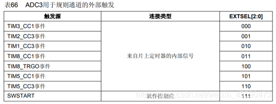

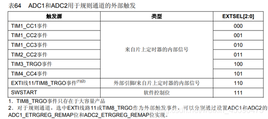

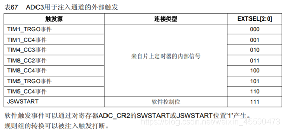

ADC转换的外部触发事件(“ADC1&ADC2”与“ADC3”略有不同)
转换可以由外部事件触发(例如定时器捕获,EXTI线)。如果设置了EXTTRIG控制位,则外部事件就能够触发转换。EXTSEL[2:0]和JEXTSEL2:0]控制位允许应用程序选择8个可能的事件中的某一个,可以触发规则和注入组的采样。
注意: 当外部触发信号被选为ADC规则或注入转换时,只有它的上升沿可以启动转换。
注释2的意思是:JEXTSEL=110时对应着两个外部中断事件,因此我们用另一个位(DAC1对应ADC1_ETRGINJ和DAC2对应ADC2_ETRGINJ_REMAP)来确定“那个时间触发DAC转换”。

EXTSEL[2:0]用于选择启动规则转换组转换的外部事件,详细的设置关系如下:
这里使用的是软件触发(SWSTART ),所以设置这3 个位为111 。ADC_CR2 的SWSTART 位用于开始规则通道的转换,我们每次转换(单次转换模式下)都需要向该位写 1 。AWDEN 为用于使能温度传感器和Vrefint 。

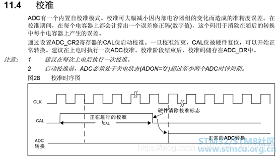

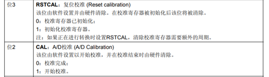

ADC1校准功能配置
ADC_ResetCalibration(ADC1); // ADC1校准复位
while(ADC_GetResetCalibrationStatus(ADC1)); // 等待ADC1复位完成
ADC_StartCalibration(ADC1); // ADC1校准开始
while(ADC_GetCalibrationStatus(ADC1)); // 等待ADC1校准初始化完成
注:先将ADC1校准功能恢复到默认值,然后再初始化ADC1。
所用到的寄存器为ADC控制寄存器 2(ADC_CR2)的如下两个位:
注入通道的触发方式
触发注入
自动注入
ADC中断的三种类型
其中模拟看门狗作用的通道选择如下:
答案是:不会的。我们看如下图所示:

单次ADC模式
连续DAC模式
扫描ADC模式
间断ADC执行模式
这里一定要注意:
② 子组的数量一定要小于等于8。
注入通道的选择与顺序
ADC的参考电压是什么?

ADC转换的逻辑关系图

ADC1校准功能配置
