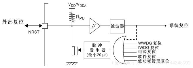

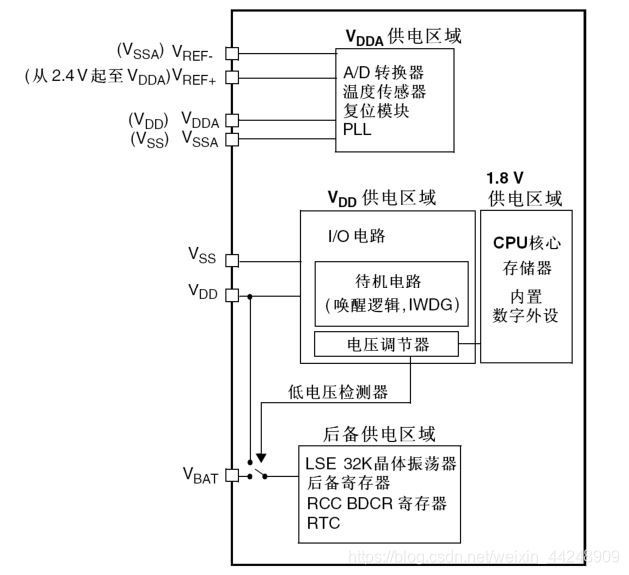

电源图:
复位电路图:

电源图:
复位电路图:
