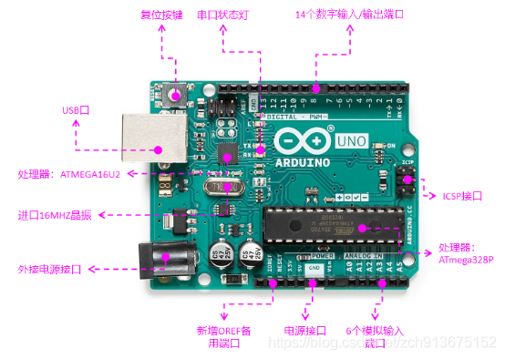

1.arduino整体布局
1.1 arduino的外观图
1.2 arduino的3D示意图
1.3 arduino的布局元器件示意图
2.Arduino的技术规格
3.处理器
3.1 arduino的处理器种类和作用
处理器ATMEGA16U2 的作用:
负责将上位机通过USB传输过来的程序写入ATmega328P中,相当于USB转TTL串口的芯片;
但其性能可能不太稳定,有可能出现掉固件(固件:芯片能执行的代码);
有很多种专业级别的USB转TTL串口的芯片,比如国外的FT232,CP2102,PL2303,国内最好的CH340、CH341。
处理器ATmega328P 的作用:板子的核心主控(MCU),负责程du序的存储以及运行,arduino IDE 编程的代码最终会烧写入ATMEGA328P中的ROM中。

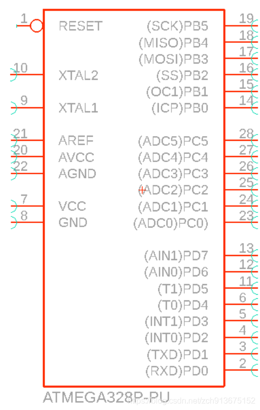

3.管脚定义
a.atmega328电压与时钟关系
[tr]高时钟频率最小供电电压[/tr]MHz1.8V
0MHz2.7V
0MHz4.5V
b.数字和模拟电源
1)atmega芯片内部有两个独立的电源系统:数字电源(标示为:VCC或者VCC)和模拟电源(标示为:AVCC或者AVCC),VCC和AVCC应该同时接到相同的电压上;即使用不到任何模拟电路功能,AVCC的电源管脚必须接上。
2)两个电源管脚是分开的,当需要低噪声或者高精度的模拟读数时,就可以给模拟部分加上额外的电源滤波,提高精度;
3)ATmega328的28脚封装有1个VCC脚、1个AVCC脚和2个GND脚;32脚封装有2个VCC脚、1个AVCC脚和3个GND脚;100脚封装有4个VCC脚、1个AVCC脚和5个GND脚;
4)AVR单片机系列是基于低功效的CMOS技术,其MOS管中没有集电体、发射极或基极,而是有漏极、源极和栅极,CMOS器件的正确电源和地的术语描述为VDD和V。
c. 模拟参考(AREF)电压
1)AREF电压引脚有几种不同的用法,它连在芯片内部模数转换电路(ADC)外围设备的参考输入端;
2)ATmega328只支持单端ADC转换,而ATmega2560可以做两个输入端之间的差分电压测量;
3)无论是使用AVCC还是内部参考电压,都可以在AREF引脚和地之间接一个外部去耦电容,以提高参考电压的稳定性;
4)另一个选择是使用一个外部参考电压源电路。
d. RESET
1)RESET引脚提供了重置或者说重启单片机的方法,名字上方的横线表示这是一个低电平有效的输入,意思是说当这个脚拉低时RESET功能起作用。
2)RESET引脚设计可以承受高电压,也可以用于通知芯片进入编程模式;
3)RESET引脚拉低到地并且保持为低时,就可以让芯片进入ISP(In System Programming,在线编程),也称呼为LVSP(Low Volage Serial Programming,低压串行编程);
4)RESET引脚拉高到大约12V(11.5V到12.5V),则芯片就会进入HVPP(High Volage Parallel Programming,高压并行编程),由于此模式情况下,RESET脚没有接其他所有脚都有的箝拉电路,因此更加容易收到静电的损坏;
e. XTAL1和XTAL2
1)XTAL1和XTAL2脚是内部反相振荡器的输入和输出脚;
2)如果使用外部时钟源,XTAL1就是内部时钟电路的输入脚;
3)这两个脚一般是用于接一个石英晶体(Arduino Duemilanove)或者陶瓷谐振器(Arduino Uno),以形成单片机的时钟电路的时基信号,为系统提供一个高精度的时间基准。
f. 通用输入输出(I/O)端口
1)特殊的端口已经在上面介绍完成,剩下的端口都可以配置成输入或者输出端口。

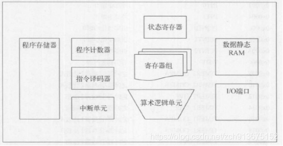

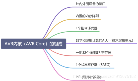

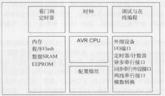

4.AVR内核
a. ATmega328的简化框图
b. 以下为AVR内核包括AVR CPU的主要部件
c. 芯片重启后,PC被重置为0,程序存储器中的0地址上的指令首先被取到CPU中(这个地方由MCU控制寄存器设置的),这个地方叫做重启向量(一般来说,向量是指向一个特定地方(地址)的指针而非指令。)
d. AVR体系中一个有趣的设计是当中断发生,程序的执行跳转到设定的中断处理例程时,全局中断允许位(I)被清除。

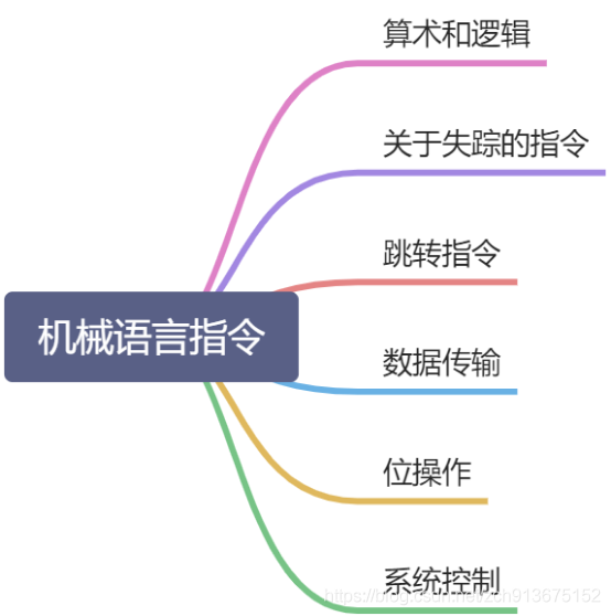

g. 指令集
1)ATmega328芯片有131条不同的指令,而ATmega2560则会有135条;
2)RISC(Reduced Instruction Set Computer 精简指令集计算机),代表的是每条指令本身的复杂度降低了,而不是指令集中的指令数量减少;简化的可执行指令易于在硅片上实现,进而使得芯片更小、更快也更加便宜;
3)机械语言指令:在AVR指令中有些是16位的,有些是32位的,主要分为四种;

如图所示,Arduino UNO有14个数字输入/输出端口,6个模拟输入端口。其中一些带有特殊功能,这些端口如下:
1.UART通信,为0(RX)和1(TX)引脚,被用于接收和发送串口数据。这两个引脚通过连接到ATmega16U2来与计算机进行串口通信。
2.外部中断,为2和3引脚,可以输入外部中断信号。
3.PWM输出,为3、5、6、9、10和11引脚,可用于输出PWM波。
4.SPI通信,为10(SS)、11(MOSI)、12(MISO)和13(SCK)引脚,可用于SPI通信。
5.TWI通信,为A4(SDA)、A5(SCL)引脚和TWI接口,可用于TWI通信,兼容IIC通信。
6.AREF,模拟输入参考电压的输入端口。
7.Reset,复位端口。接低电平会使Arduino复位。当复位键被按下时,会使该端口接到低电平,从而使Arduino复位。
5.状态灯
Arduino UNO带有4个LED指示灯,作用分别是:
1.ON,电源指示灯。当Arduino通电时,ON灯会点亮。
2.TX,串口发送指示灯。当使用USB连接到计算机且Arduino向计算机传输数据时,TX灯会点亮。
3.RX,串口接收指示灯。当使用USB连接到计算机且Arduino接收计算机传来的数据时,RX灯会点亮。
4.L,可编程控制指示灯。该LED通过特殊电路连接到Arduino的13号引脚,当13号引脚为高电平或高阻态时,该LED会点亮;当为低电平时,不会点亮。因此可以通过程序或者外部输入信号来控制该LED的亮灭。
6.电源
Arduino UNO有三种供电方式:
1.通过USB接口供电,电压为5V;
2.通过DC电源输入接口供电,电压要求7~12V;
3.通过电源接口处5V或者VIN端口供电,5V端口处供电必须为5V,VIN端口处供电为7~12V。
