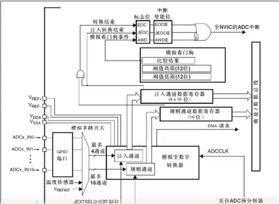

转换结束,注入转换结束,和发生模拟看门狗事件时产生中断。
通道0到通道n的自动扫描模式。
自动校准。
采样间隔可以按通道编程。
规则通道和注入通道均有外部触发选项。
转换结果支持左对齐或右对齐方式存储在16位数据寄存器。

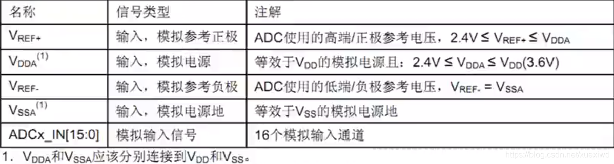

ADC供电要求:2.4V~3.6V (通常情况下ADC引脚:0V~3.3V)
ADC输入范围:V(REF-) 《= V(IN) 《= V(REF+)
决定输入电压的引脚:VREF-, VREF+, VDDA, VSSA
VSSA和VREF-接地,把VREF+和VDDA接3.3V,得到ADC的输入电压范围为:0~3.3V

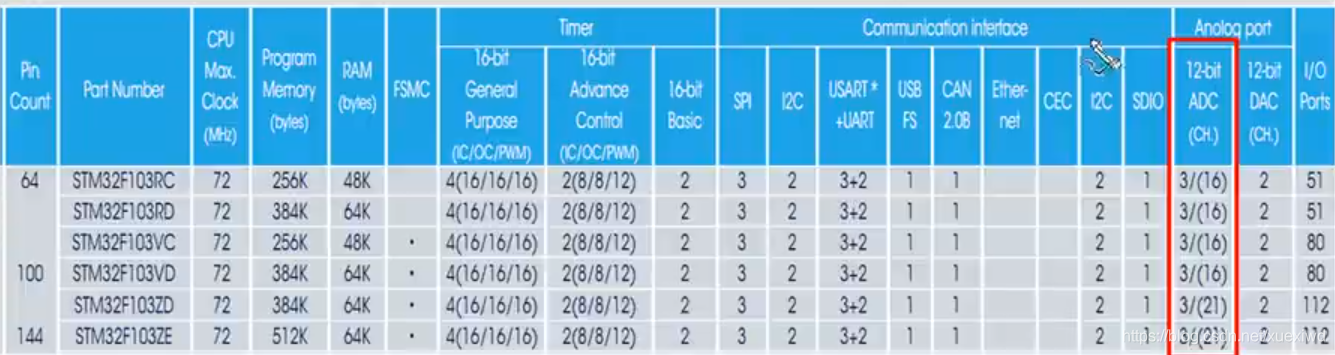

STM32F10x大容量芯片带3个ADC控制器
其中144脚芯片因为带PF脚,所以多5个通道,为21个外部通道。小于144脚芯片只有16个外部通道

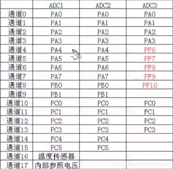

STM32F10x系列芯片ADC通道和引脚对应关系
ADC引脚
ADC框图

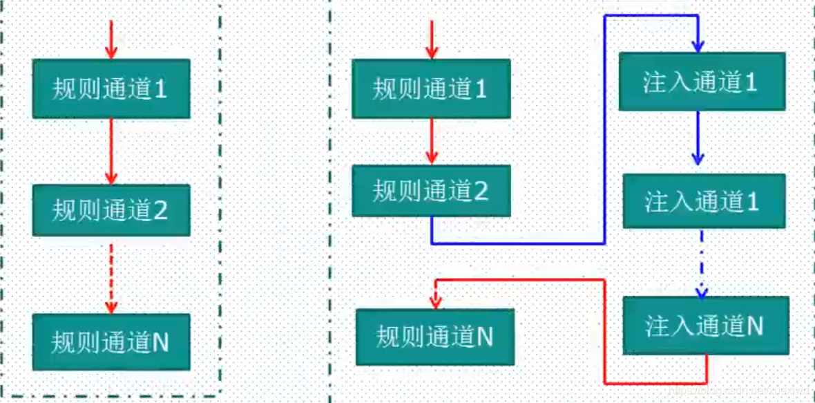

STM32通道组
1.规则通道组:相当正常运行的程序。最多16个通道。规则通道和它的转换顺序在ADC_SQRx寄存器中选择,规则组转换的总数应写入ADC_SQR1寄存器的 L[3:0]中
2.注入通道组:相当于中断。最多4个通道。注入组和它的转换顺序在ADC_JSQR寄存器中选择。注入组里转化的总数应写入ADC_JSQR寄存器 L[1:0]中

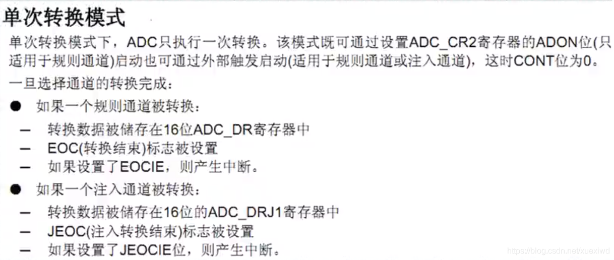

STM32F1的ADC的各通道可以单次,连续,扫描或者间断模式执行
单次转化

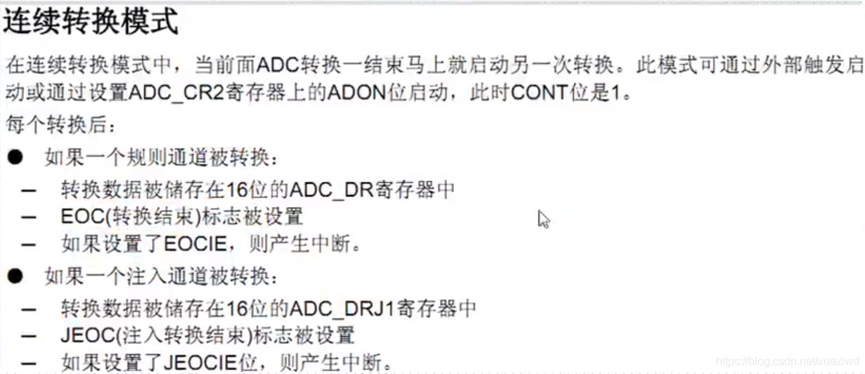

连续转换

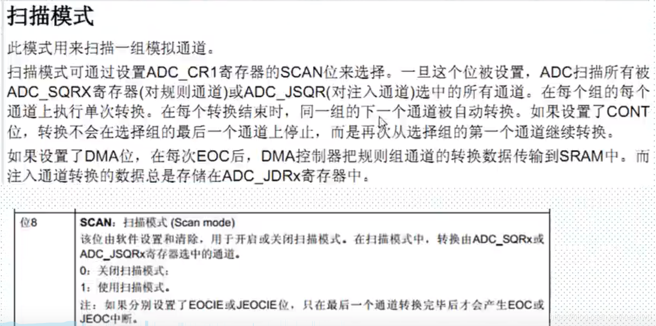

扫描模式
实验目的:ADC1的通道1(PA1)进行单次转化
① 开启PA口时钟和ADC1时钟,设置PA1为模拟输入。
GPIO_Init();APB2PeriphClockCmd(); ② 复位ADC1,同时设置ADC1分频因子。
RCC_ADCCLKConfig(RCC_PCLK2_Div6);ADC_DeInit(ADC1); ③ 初始化ADC1参数,设置ADC1的工作模式以及规则序列的相关信息。
void ADC_Init(ADC_TypeDef* ADCx,ADC_InitTypeDef* ADC_InitStruct); ④ 使能ADC并校准。
ADC_Cmd(ADC1,ENABLE); ⑤ 配置规则通道参数:
ADC_RegularChannelConfig(); ⑥ 开启软件转换:
ADC_SoftwareStartConvCmd(ADC1); ⑦ 等待转换完成,读取ADC值
ADC_GetConversionValue(ADC1);
