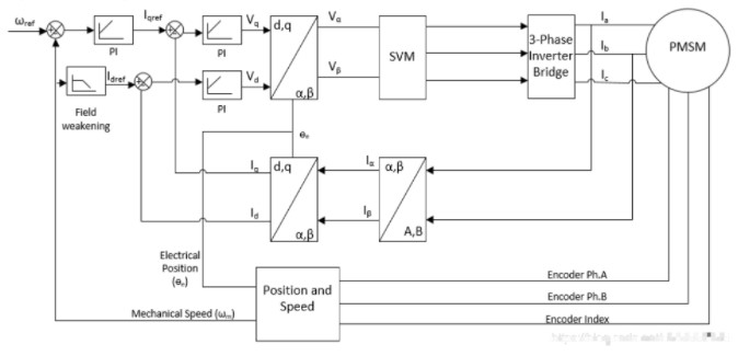

  1 系统架构
  系统架构是双闭环架构,从内而外分别是电流环,速度环或位置环,有感FOC算法可以参考这篇文章《有感FOC算法学习与实现总结》。所以在这环环相扣的系统中,内环的电流环显得格外重要,电流环需要快速响应,稳点性好的特点。
  系统架构图如下:
  在FOC算法中,将系统交流同步电机的控制系统解耦为以转子为参考坐标的DQ交直轴旋转坐标,相关坐标变换可以参考《FOC中的Clarke变换和Park变换详解(动图+推导+仿真+附件代码)》,因此最终只需要控制IqI_qIq,IdI_dId就可以像控制直流电机一样的方式对交流同步电机进行控制。
