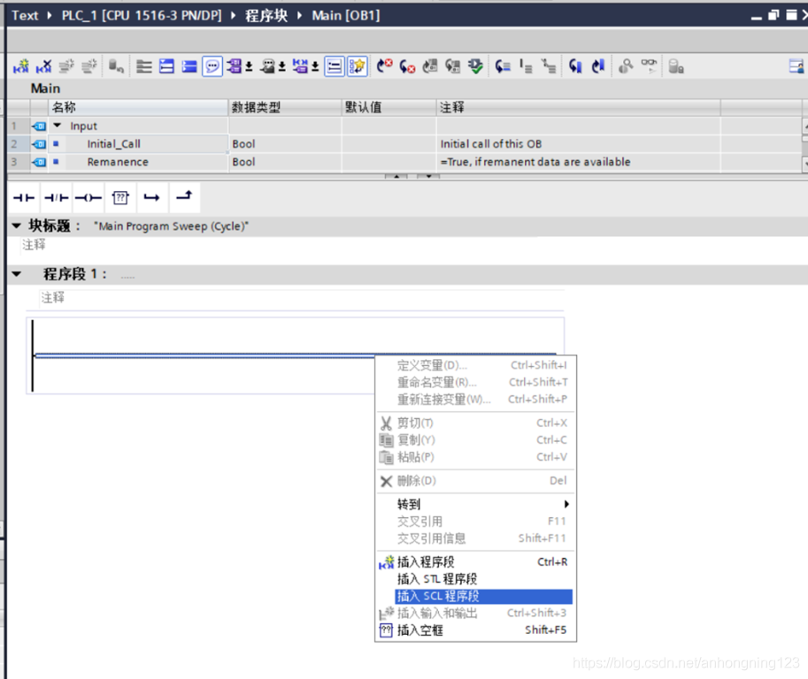

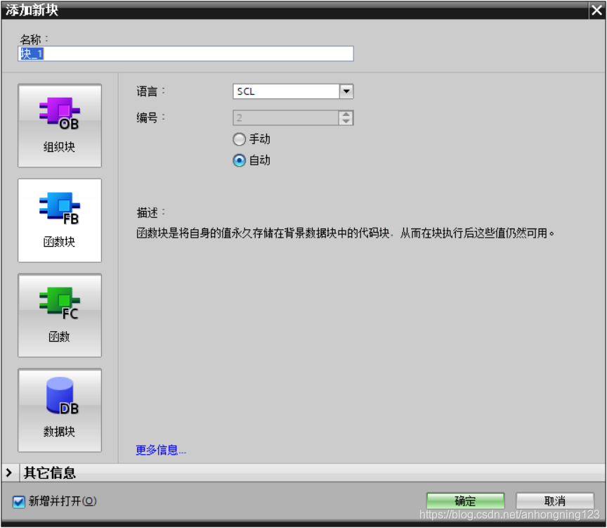

(1)直接创建纯SCL的程序块儿;
(2)在LAD/FBD中在插入SCL程序段。
在程序段中直接右击插入即可,但是插入的程序段并不能完全使用SCL语法,GOTO等跳转指令就不能使用。在SCL中一般不能使用绝对地址进行变量地址的访问,变量表中的变量一般使用变量名称进行访问。
创建的SCL块儿可以在观测栏中显示变量的地址,如下,为示例程序:

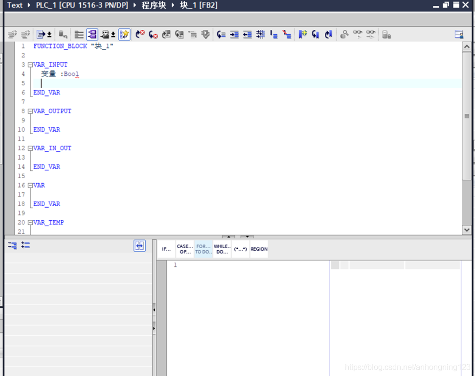

在博图中,可以在代码区进行变量的声明,也可以在程序块内部进行变量声明。具体如下图:
变量声明区有如下区别:
无论是FC还是FB块,都是函数块
[tr]类型具体功能[/tr]Input函数块的形参,外部传入函数的变量
Output组件返回 函数的返回值
Inout从外部读入量然后经过程序再输出到外部
Static仅在FB块中使用,例如计时器等函数块可以使用此类型函数进行定义
Temp临时变量,局部变量,仅在当前周期中存在
其中,
Constant为常量,应用较为简单不再叙述
Input,Output以及Inout都是作为函数参数使用,尽管Static在程序块中会为其划分存储空间,但是其仍旧是作为局部变量的存在使用。

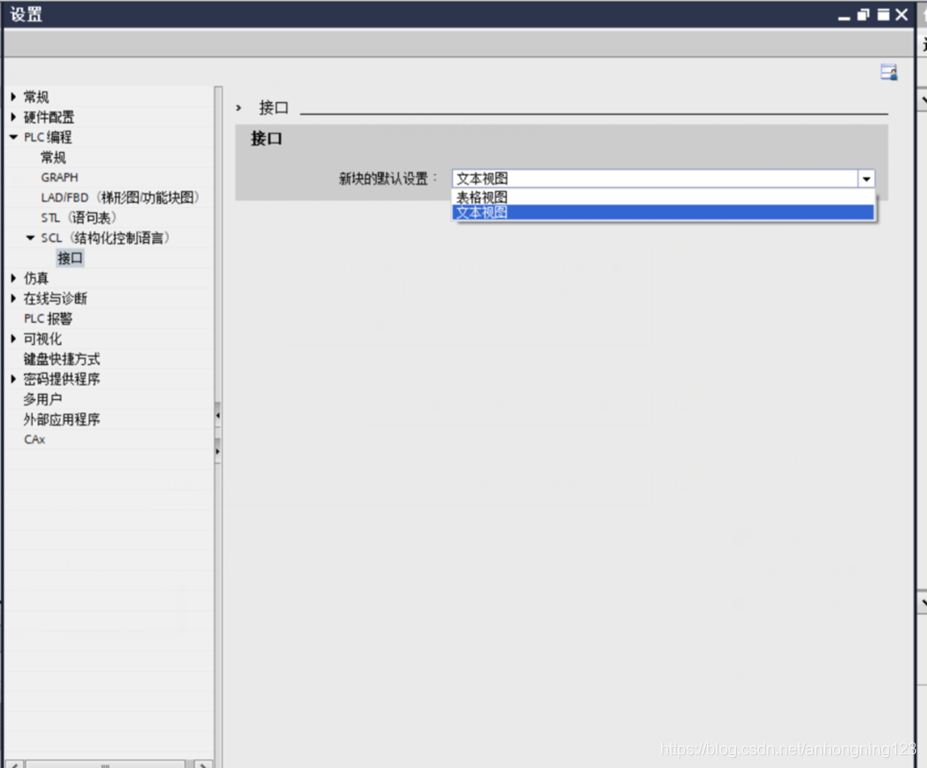

此外,SCL还允许用户自行定义自己的类,这点会在后面的文章进行阐述。同时TIA15.1还允许用户定义变量声明形式。
菜单:选项/设置 如下图
如果切换为文本视图,在其中就可以进行变量的自定义。
笔者觉得这是博图一个极为重要的改进。

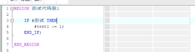

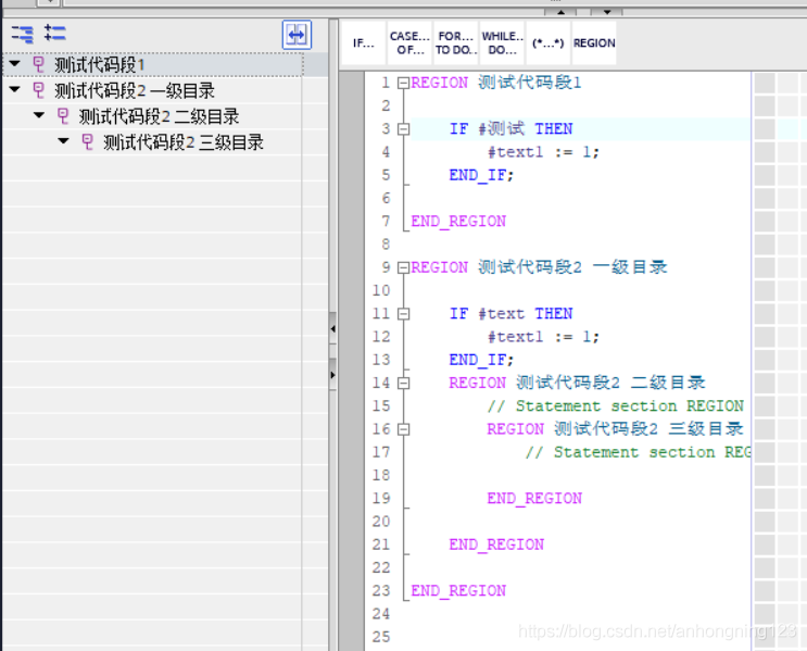

在介绍上述指令之前,先介绍代码区间
REGION
END_REGION
是一对配对的区间函数,可以对代码进行整理,也可以对其划分的一个区间的代码进行剪切,粘贴,复制,删除插入等操作
具体样例如下图:
