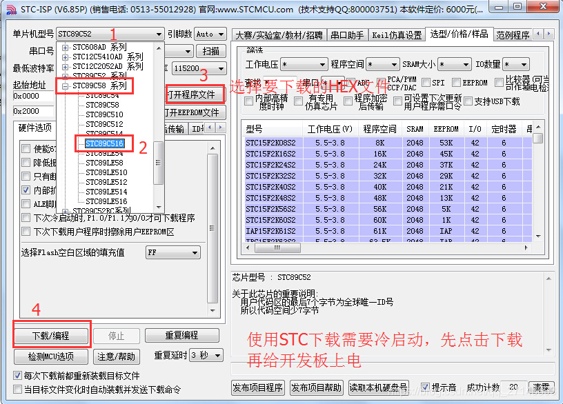

  1.4.4.2、使用STC-ISP下载程序
  (1)STC官方下载软件比PZ_ISP下载稍微麻烦一点。PZISP是上电后直接软件操作下载,STC-ISP 下载软件是需要冷启动,即先点击下载然后开启电源,操作较为复杂。程序才能下载进去,下载后也是直接运行的。
  (2)如果要再次下载必须再断电-》下载按钮-》上电才能下载成功。
  推荐使用STC-ISP这个下载工具,具有普遍性。
  注意点:芯片类型一定不能错、波特率如果太高可能下载失败,调低波特率,如果波特率很低选择低速下载。

  遇到问题:按照文档正确操作但是就是不能下载,解决方法是:
  1)一步一步退回到之前可以下载的情况,看是否能解决
  2)给整个开发板完全断电(拔掉供电的USB线)3秒以上再重新上电
