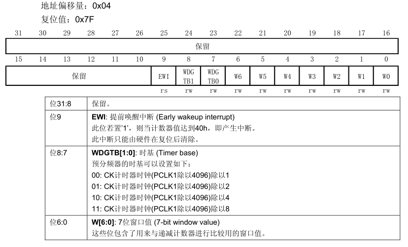

5.1 控制寄存器(WWDG_CR)
5.2 配置寄存器(WWDG_CFG)

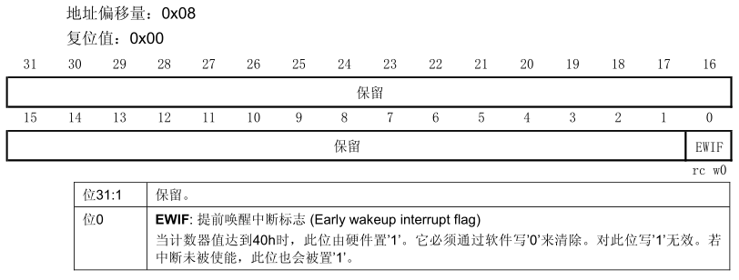

5.3 状态寄存器(WWDG_SR)

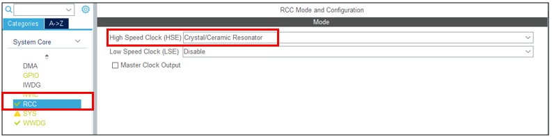

2. STM32CubeMX配置开发板
2.1 Pinout & Configuration
(1)GPIO 配置
(2)RCC 配置
(3)SYS 配置

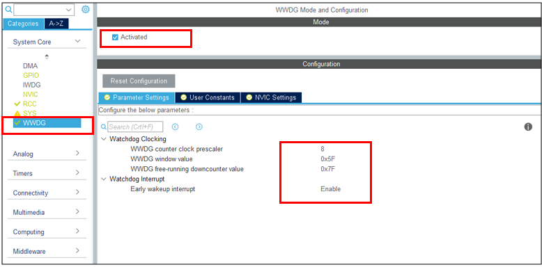

(4)WWDG

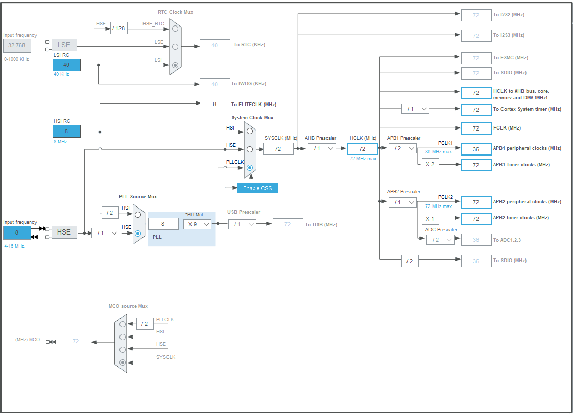

2.2 Clock Configuration

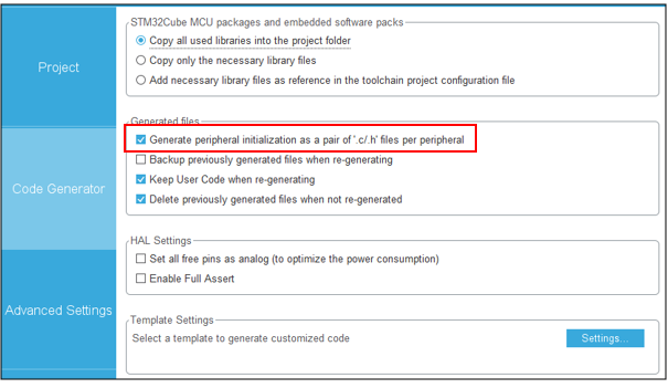

2.3 Project Manage
Code Generator 配置

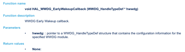

(4)EWI 回调函数

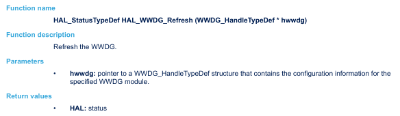

/* USER CODE BEGIN 4 */void HAL_WWDG_EarlyWakeupCallback(WWDG_HandleTypeDef *hwwdg){ UNUSED(hwwdg); FeedDog_Flag = FeedDog; HAL_WWDG_Refresh(hwwdg); /* Refresh the downcounter */}/* USER CODE END 4 */

通过 EWI 的回调函数实现递减计数器的刷新(喂狗),防止MCU产生复位,并且在其置标志位,主函数中判断标志位,实现 LED 状态反转。
4.2 主要函数
(1)HAL_WWDG_EarlyWakeCallback
(2)HAL_WWDG_Refresh

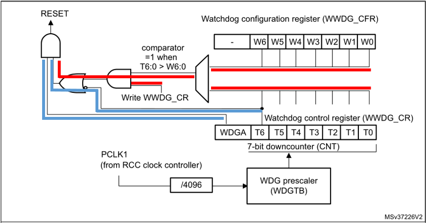

3. WWDG 功能描述
(1)如果看门狗启动,即 WWDG_CR寄存器中 WDGA位置1,并且7位(位于WWDG_CR寄存器的0-6位)递减计数器从 0x40 转为 0x3F,即WWDG_CR 的 T6位置0,此时将产生复位。过程如下图蓝线所示。
(2)如果软件在递减计数器的值大于窗口寄存器的数值时,重新装载递减计数器,将产生一个复位。过程如下图红线所示。
应用程序在正常运行过程中必须定期写入 WWDG_CR 寄存器(即递减计数器的数值)以防止其变为 0x3F,产生MCU复位。且递减计数器只用当其值小于窗口寄存器(即WWDG_CFR)的值时,才能进行写操作。存储器在WWDG_CR寄存器中的数值必须在0xFF和0xC0之间(即可允许递减计数器刷新的时间窗口)。
—— 启动看门狗
在系统复位后,看门狗总是处于关闭状态,设置 WWDG_CR 寄存器的 WDGA 位能够开启看门狗,随后看门狗不再被关闭(即一直处于监测MCU的状态),除非发生复位(MCU 此时发生了故障)。
—— 控制递减计数器
递减计数器处于自由运行状态,即使看门狗被禁止,递减计数器仍然继续递减计数。当看门狗启用时,T6 位必须被设置,以防止立即产生一个复位。
T[5:0]位包含了看门狗产生复位之前的计时数目。由于写入 WWDG_CR 寄存器时,预分频的值是未知的,所以复位前的延时时间在一个最小值(00 0000)和一个最大值(11 1111)之间变化。
配置寄存器(WWDG_CFR)中包含了窗口的上线值,为了避免产生复位,递减计数器必须在其值小于窗口寄存器的数值并且大于0x3F时被重新加载。
—— 高级看门狗中断特性
另一个从装载递减计数器的方法是利用早期唤醒中断(EWI)。在WWDG_CFR寄存器中设置WEI位开启该中断。当递减计数器到达0x40时,则产生此中断,相应的中断服务程序(ISR)可以用来加载计数器以防止WWDG复位。在WWDG_SR寄存器中写“0”可以清除该中断。
Note:有时 EWI 不会产生,例如系统时钟正处于优先级更高的任务时,中断不会产生,此时 WWDG 将产生复位。这是因为 WWDG 的时钟

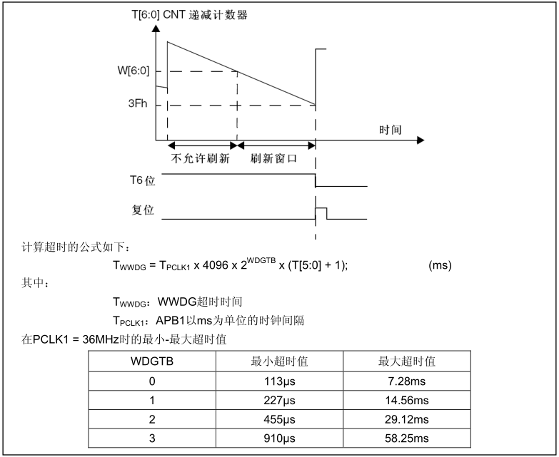

4. WWDG 超时计算

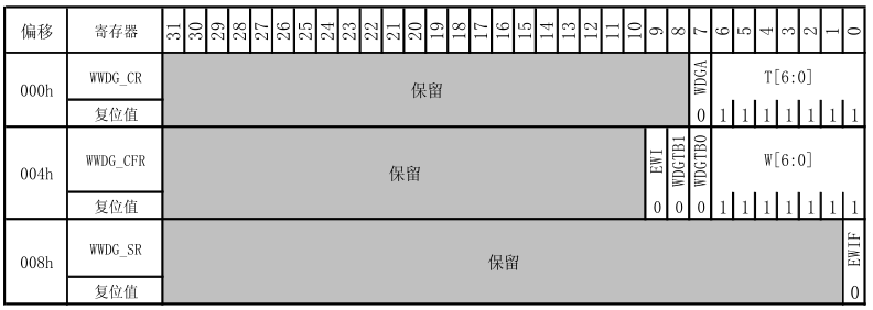

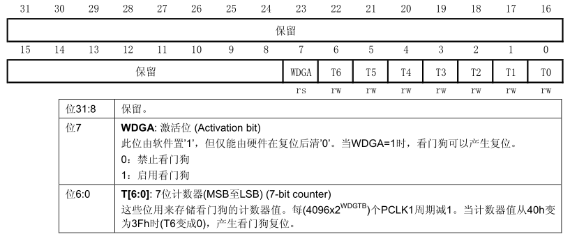

5.1 控制寄存器(WWDG_CR)
5.2 配置寄存器(WWDG_CFG)
5.3 状态寄存器(WWDG_SR)
5.4 WWDG 寄存器映像

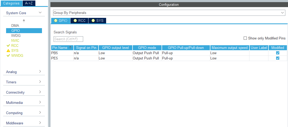

(1)GPIO 配置

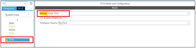

(3)SYS 配置
