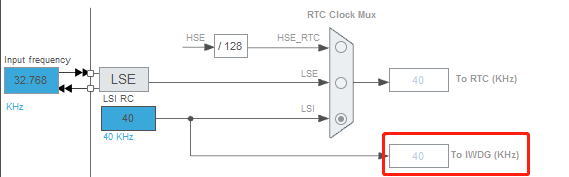

1.2 独立看门狗时钟选择
独立看门狗的时钟由独立的RC振荡器LSI提供,即使主时钟发生故障它仍然有效,非常独立。LSI的频率一般在30~60KHZ之间,根据温度和工作场合会有一定的漂移,我们一般取 40KHZ,所以独立看门狗的定时时间并一定非常精确,只适用于对时间精度要求比较低的场合。

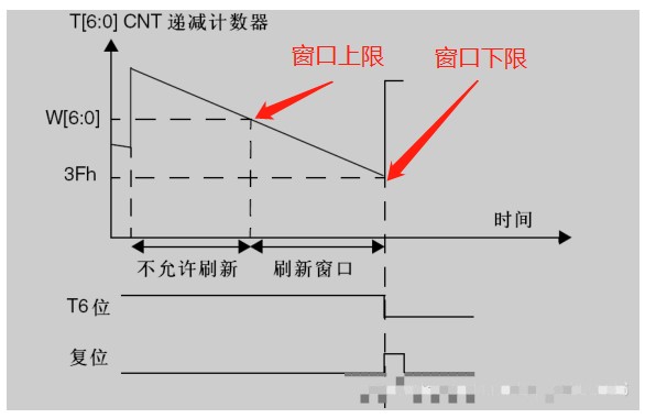

2.1 窗口看门狗工作原理
窗口看门狗通常被用来监测,由外部干扰或不可预见的逻辑条件造成的应用程序背离正常的运行序列而产生的软件故障。
除非递减计数器的值在T6位变成0前被刷新,否则看门狗电路在达到预置的时间周期时,会产生一个MCU复位。即时间计数超过了窗口下限;
在递减计数器达到窗口寄存器数值之前,如果7位的递减计数器数值(在控制寄存器中)被刷新, 那么也将产生一个MCU复位。即时间计数还没达到窗口的上限;
这表明递减计数器需要在一个有限的时间窗口中被刷新。

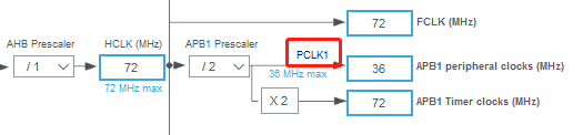

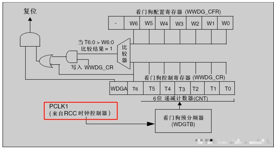

2.2 窗口看门狗时钟选择
窗口看门狗时钟为PCLK1,如下图所示:
PCLK1时钟源如下:

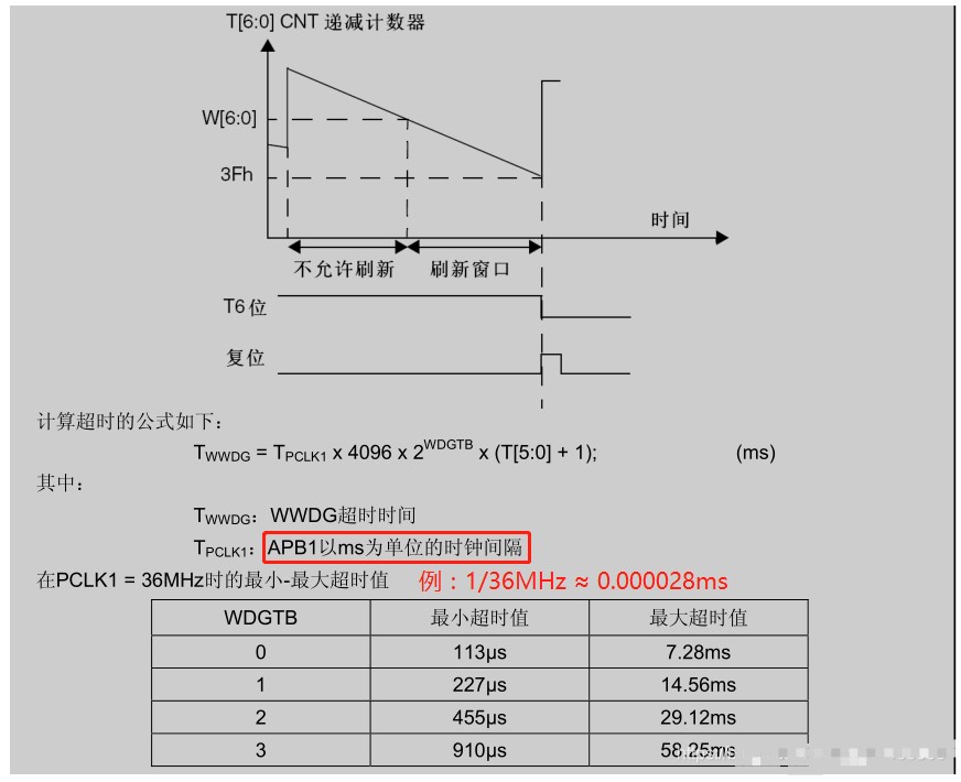

5 窗口看门狗的应用
5.1 参数计算

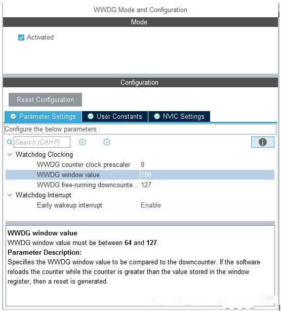

在STM32CubeMX配置如下:
WWDG counter clock prescaler:时钟分频( 1、2、4、8);
WWDG window value(W[6:0]):窗口上限值(64~127),下限值固定为0x40(64) ;
WWDG free-running downcounter value(T[6:0]):计数器(64~127)
T[6:0]就是窗口看门狗的计数器,而 W[6:0]则是窗口看门狗的上窗口,下窗口值是固定的(0X40)。
当窗口看门狗的计数器在上窗口值之外被刷新,或者低于下窗口值都会产生复位。
例如:
W[6:0]:100 , b1100100 ,0x64(都是十进制数100)
T[6:0]:127 ,b1111111 , 0x7F(都是十进制数127)
当上电初始化窗口看门狗(WWDG)或执行HAL_WWDG_Refresh函数时,T[6:0]从新重127开始向下计数(计数速率由WWDG counter clock prescaler决定),
在127~100为上窗口,不可以执行HAL_WWDG_Refresh函数喂狗,否则会复位;
在100~64位窗口,只能在该窗口执行HAL_WWDG_Refresh函数喂狗,程序正常;
当计数小于64(0x40)时,会产生复位,如果使能了中断,计数在0x40是会产生一个中断。
计算窗口时间:
Twwdg = 0.00002840928*36 ≈ 33ms
如何得到最大窗口值,当W[6:0] = T[6:0] = 127时
Twwdg = 0.00002840928*64 ≈ 58.72ms
