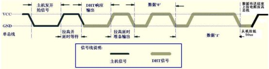

先要看懂时序图,关于这个时序图网上包括说明书上都有介绍这里就不啰嗦了,掌握数电和单片机之后,完全有能力掌握。
这个是开始信号,和大部分的DHT11的代码是一样的,主要还是delay-1ms要写好后面的4个1us延时可用可不用。
