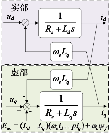

一、永磁同步电机数学模型
1.永磁同步电机dq坐标系数学模型
永磁同步电机dq坐标系的数学模型网上可以找到很多资料,这里就不做详细推导了,这里直接给出数学模型及示意图:
很清楚的看到dq轴间存在与电角速度及电感正相关的耦合项,d轴电流变化会影响q轴电流,q轴电流变化会影响d轴电流。
2.永磁同步电机复矢量数学模型
将dq坐标系下的数学模型改写为如下的矩阵对称的形式:
进而使矢量udq=ud+judq,idq=id+jiq,则可得到如下复矢量数学模型:
复矢量模型
由图可看出,复矢量模型只是将d轴作为实部,q轴作为虚部,这样双输入双输出系统转化为了单输入单输出系统,为后续分析带来便利。

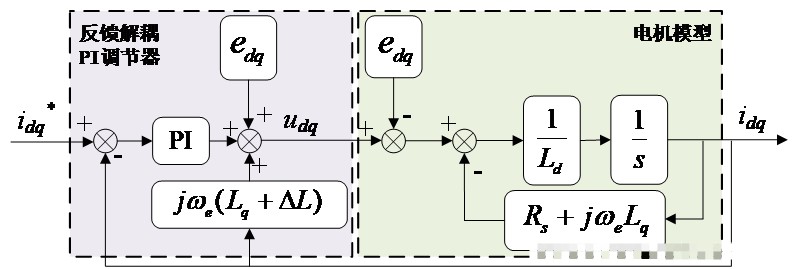

1.反馈解耦
首先给出反馈解耦的控制框图:
由图可见,反馈解耦引入了一个与电转速及交轴电感正相关的解耦项,本文考虑到相较理想情况,实际工程中设计解耦环节的电感参数与实际电感值存在误差,按此图写出电压平衡等式:
由电压平衡等式推导出反馈解耦的闭环传递函数:

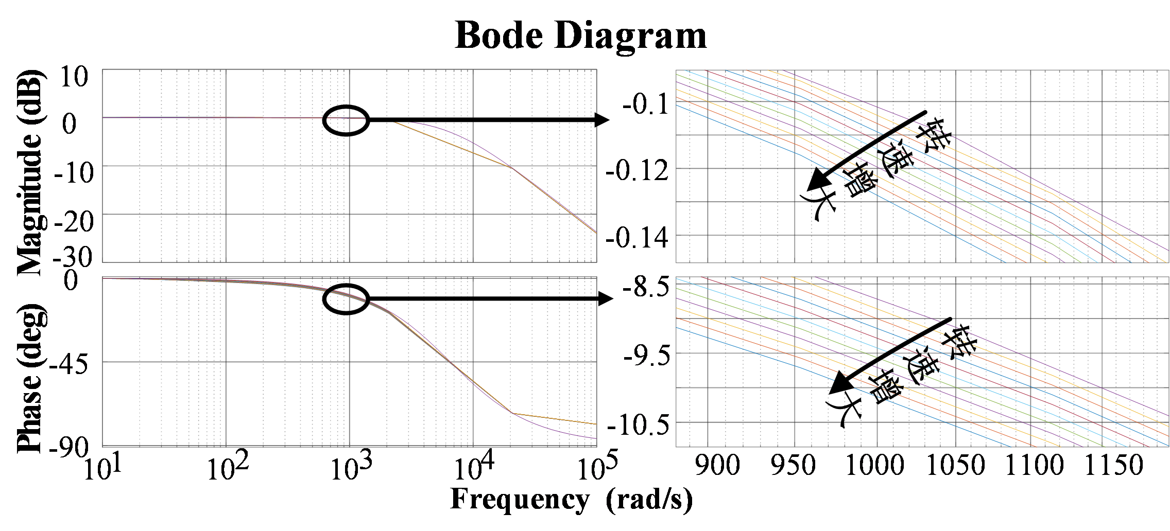

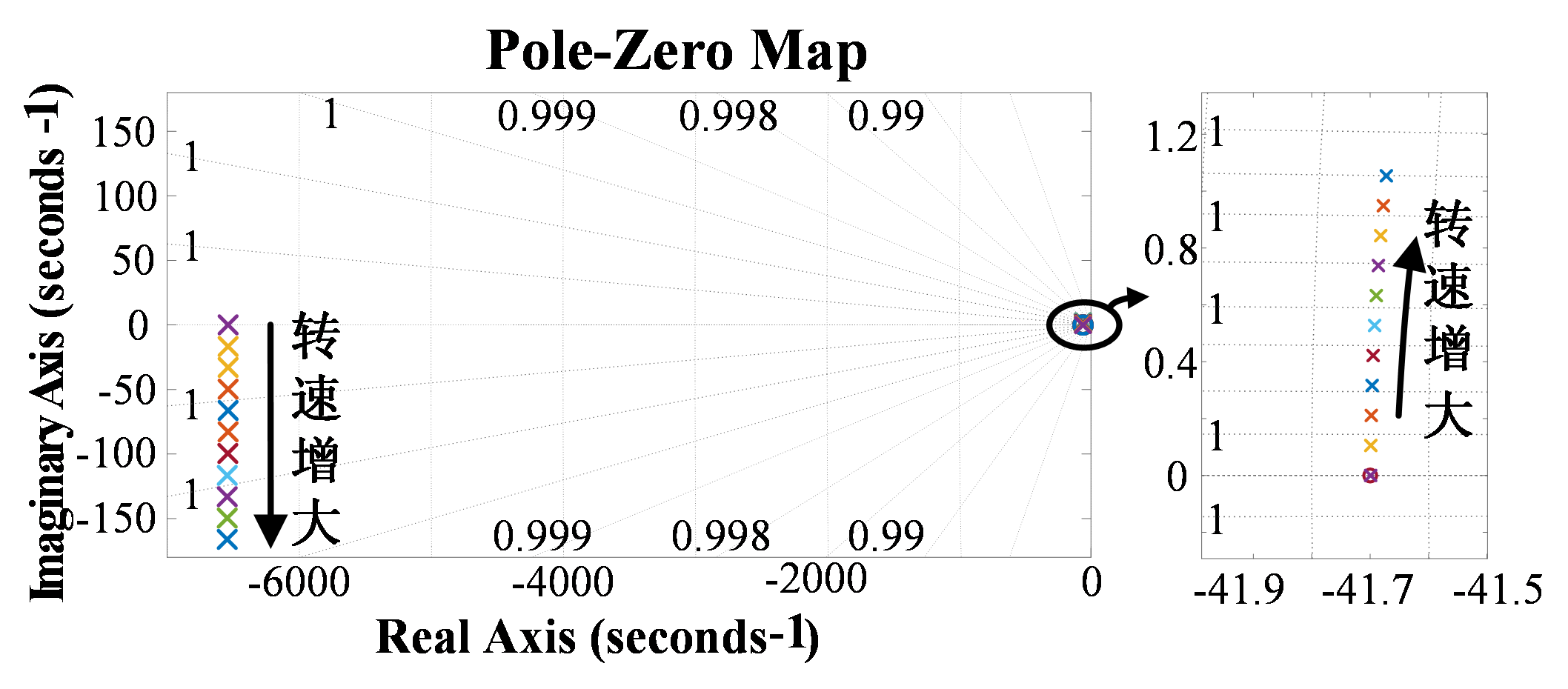

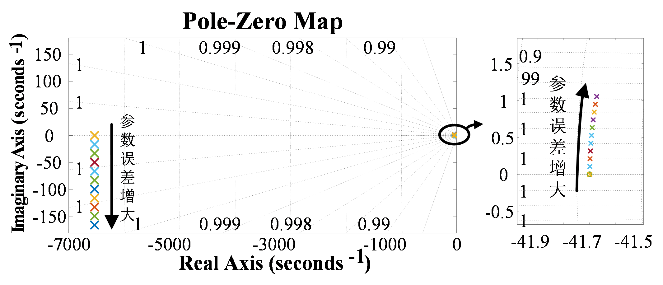

可以看到,由于设计控制器的电感参数与电机电感实际值一定存在误差,使得控制系统的闭环传递函数仍有与转速相关的极点,以此式为基础,PI调节器参数取为Kp=Ld*wcb,Ki=Rs*wcb,使转速为零时,系统零点与主导极点抵消,成为Ⅰ型系统,绘制其伯德图与零极点分布图,首先是固定电感参数误差,变转速的伯德图与零极点分布图:

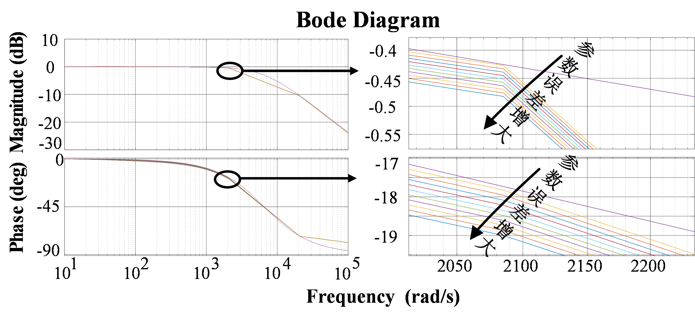

接着是固定转速,变参数误差的伯德图与零极点分布图:
在固定电感参数误差的条件下,随着转速的升高,零极点不再相互抵消,且靠近虚轴的主导极点有向虚轴靠近的趋势,由此可见,在电感参数存在误差时,系统随着转速升高,稳定性越来越差。伯德图也可以看出随着转速的升高,系统带宽也在降低。零极点分布图与伯德图共同反映:在电感参数存在误差时,实际反馈解耦PI调节器解耦效果比理想反馈解耦PI调节器差,随着转速升高,系统渐趋不稳定。
同样的,当电机运行在一定转速时,电机状态在周期性变化,电感实际值周期性变化,则参数误差周期性变化,随着电感参数误差增大,系统靠近虚轴的零极点不再相互抵消,且靠近虚轴的主导极点有向虚轴靠近的趋势,系统渐趋不稳定,由此可见,电感参数误差越大,解耦效果越差,系统稳定性越差。伯德图也可看出,在电感误差增大时,系统带宽随之降低。零极点分布图与伯德图共同反映在电机运行于某一转速下,电感参数存在误差时,实际反馈解耦PI调节器解耦效果比理想反馈解耦PI调节器差,系统稳定性较差,使电机对加载与卸载的响应变差,在加载卸载时,速度需要较长时间才能恢复到稳态值,且达到稳态前会存在振荡,影响电机的动态性能,系统可靠性降低。

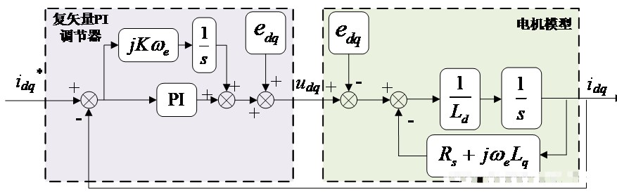

2.复矢量解耦
同样先给出复矢量PI调节器的控制框图:
由图可知,复矢量解耦是在普通PI调节器基础上加入了一个与电流误差、电转速有关的积分项来解耦,减弱了解耦项对电感参数的敏感性,按此图推导其闭环传递函数:

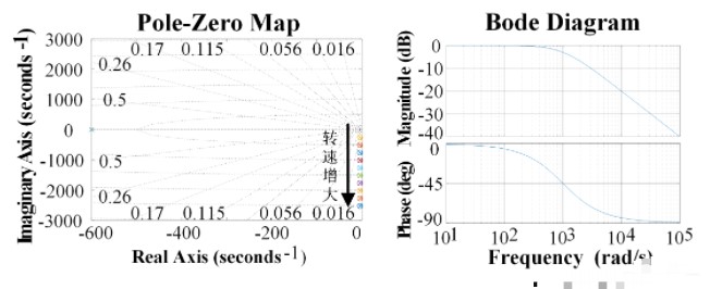

对系数Kp,Ki,K进行如下设计:Kp=Ld*wcb,Ki=Rs*wcb,K=Lq*wcb,使系统闭环传递函数零点与主导极点相抵消,变为Ⅰ型系统,在此前提下绘制其零极点分布图与伯德图:
由图可见,随着转速升高,不同转速下,靠近虚轴的零极点都满足相互抵消,且系统靠近虚轴的主导极点没有向虚轴靠近的趋势,可见复矢量PI调节器的稳定性不受转速影响,而伯德图也可以看出系统的带宽不随转速增加而降低。零极点分布图与伯德图共同反映出复矢量解耦PI调节器在合理地设置了系数Kp、Ki与K后,使系统闭环传递函数的零点抵消掉主导极点,系统稳定性不受转速升高而降低,既减弱了dq轴间的耦合,也降低了电流控制器的参数敏感度。

1.反馈解耦的实现
前文中,以复矢量模型为基础,引入了与电流反馈值、电感参数及电转速相关的解耦项,形成了反馈解耦,而从反馈解耦的控制框图中不能明显看出d轴电流调节器或者q轴电流调节器的解耦项具体如何实现。
a.从作用机理角度考虑
由复矢量模型:
可以看出,q轴对d轴的影响为-weLqiq,d轴对q轴的影响为weLqid,则当q轴电流正向阶跃时,对电机d轴电压起到削弱作用,这时将d轴电流调节器的输出视为不变(还没来得及改变),则降落在电阻及d轴电感上的电压就会突然变大,进而就会有一个d轴电流的正向阶跃,同理可得当q轴电流负向阶跃时,d轴电流会有一个负向阶跃;d轴电流正向阶跃时,q轴电流会有一个负向阶跃;d轴电流负向阶跃时,q轴电流会有一个正向阶跃。我们在d轴电流调节器的输出上叠加一个-weLqiq,在q轴电流调节器的输出上叠加一个weLqid,这样,当q轴电流正向阶跃时,电机d轴电压被削弱,而d轴电流调节器的最终输出因为叠加了-weLqiq,其输出的d轴电压给定ud*会有同等程度的削弱,最终降落在电阻及d轴电感的电压不变,d轴电流也就不会有明显阶跃,同理可分析其他情况下的解耦项作用机理。当然,因为电感参数误差的存在,dq轴间还是会有或多或少的耦合。
b.从数学公式角度考虑
由控制框图中可知解耦项为idq*jweLq,将idq=id+jiq代入即可得到:
idq*jweLq=(id+jiq)*jweLq=-iqweLq+jidweLq
结合此式与复矢量模型,实部与实部运算,虚部与虚部运算,则d轴为实部,所以d轴电流调节器输出叠加-weLq-iq,q轴为虚部,所以q轴电流调节器输出叠加weLqid。
2.复矢量解耦的实现
前文中,在普通PI调节器的基础上引入了一个积分项jKweΔidq*(1/s),从这样的形式与控制框图无法很容易的看出具体的实现形式。
a.从作用机理角度考虑
同样可由复矢量数学模型看出q轴对d轴的影响为-weLqiq,d轴对q轴的影响为weLqid,当q轴电流正向阶跃时,d轴电流正向阶跃;q轴电流负向阶跃时,d轴电流会有一个负向阶跃;d轴电流正向阶跃时,q轴电流会有一个负向阶跃;d轴电流负向阶跃时,q轴电流会有一个正向阶跃。
以q轴电流正向阶跃为例:当q轴电流正向阶跃,电机d轴电压被削弱了weLqiq(即叠加了-weLqiq),d轴电流正向阶跃,而在这个阶跃过程中,q轴电流基准值大于q轴电流实际值,q轴电流误差值为正,此时对其进行系数为K的积分,并乘以we,则得到了与Δiqwe正相关的值为正的积分项,因为在q轴电流阶跃时d轴电压被削弱,d轴电流调节器在输出前需要叠加一个积分项:-KweΔiq(1/s)。同理可得q轴电流调节器在输出前需要叠加一个积分项:KweΔid(1/s)。
b.从数学公式角度考虑
由复矢量解耦框图可知:解耦项为jKweΔidq(1/s),将Δidq=Δid+jΔiq带入到解耦项中,得到:jKweΔidq(1/s)=-KweΔiq(1/s)+jKweΔid(1/s),进而将实部-KweΔiq(1/s)叠加在同为实部的d轴电流调节器输出上,虚部KweΔid(1/s)叠加在同为虚部的q轴电流调节器输出上。
由上述分析可知,反馈解耦实现形式为weLqi,复矢量解耦实现形式为KweΔi(1/s),复矢量解耦利用KΔi(1/s)替代了Lqi,类似于对解耦项进行了一个闭环,所以减弱了对电感参数的敏感性。
