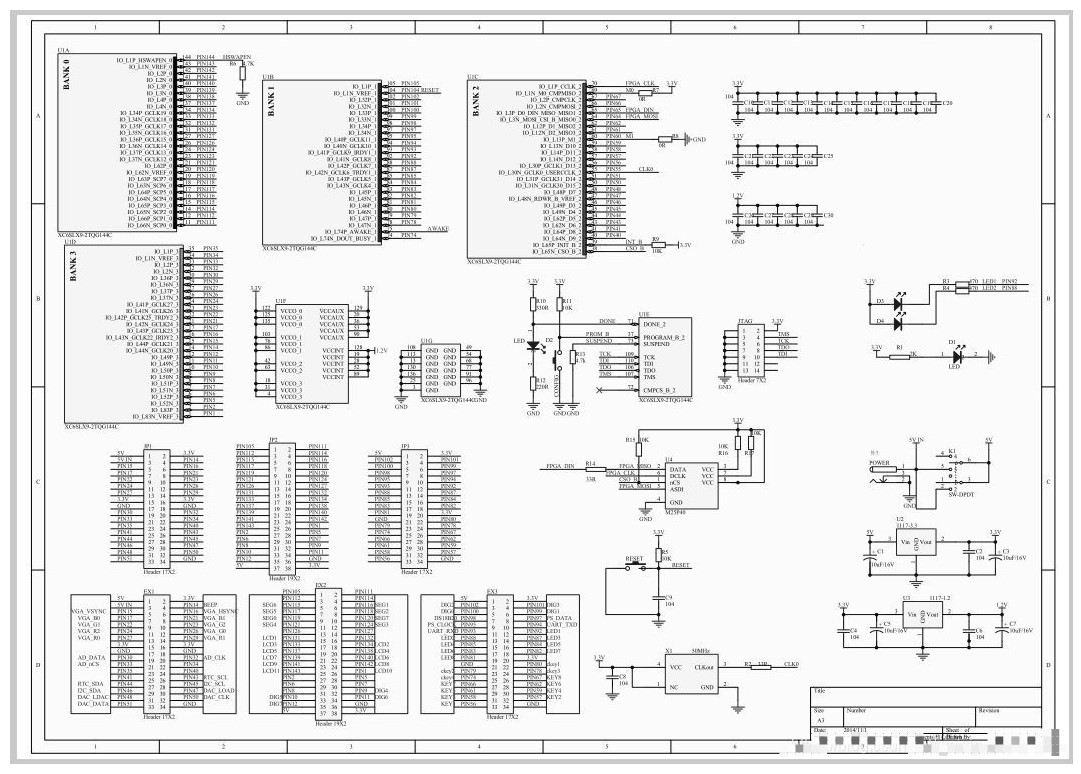

赛灵思Spartan开发板使用困境记录
原理图和接口
主要是对照核心板的原理图,一般的接法就是赛灵思系列的单片机,连接好电源和下载器,记得预先安好驱动,驱动安装成功与否能够在设备管理器处查看。
作者困境
谁也想不到的bug就此出现,如果不是为了保险带了两块板子,可能本次任务就gameover了。
在报错为:
Driver windrvr6.sys version = 8.1.1.0. WinDriver v8.11 Jungo © 1997 - 2006 Build Date: Oct 16 2006 X86 32bit SYS 12:35:07, version = 811.
Cable connection failed.
PROGRESS_END - End Operation.
Elapsed time = 4 sec.
Cable autodetection failed.
WARNING:iMPACT:923 - Can not find cable, check cable setup !
反复多次安装驱动无果,下载器也是红色闪烁,但是由于这块板子JTAG排线周围有一圈塑料将下载器排线插口方向直接限定了,至此都没有意识到发生了什么,甚至到达怀疑芯片是假的没版权的程度。
then,用另一块板子(EBAZ4205矿板)接入测试(之前其实就测过能用,只是苦于没有时间搞外设了才图方便淘宝),我将下载器的排线换了两次方向,绿灯和红灯的分别闪烁让我终于意识到了事件可能的真相——这块Spartan-6很可能实际上与原理图发生了出入,比如JTAG排线的地线方向接反了。然后新的问题就是,由于排线周围的塑料的存在,并不能自如地转换方向,在外无工具的笔者只能就地取材,用剪刀将其一点一点拆(先将左右两边宽的地方磨到分开,然后前后就能扳弯一点)。
然后结果终于走向理想了。
